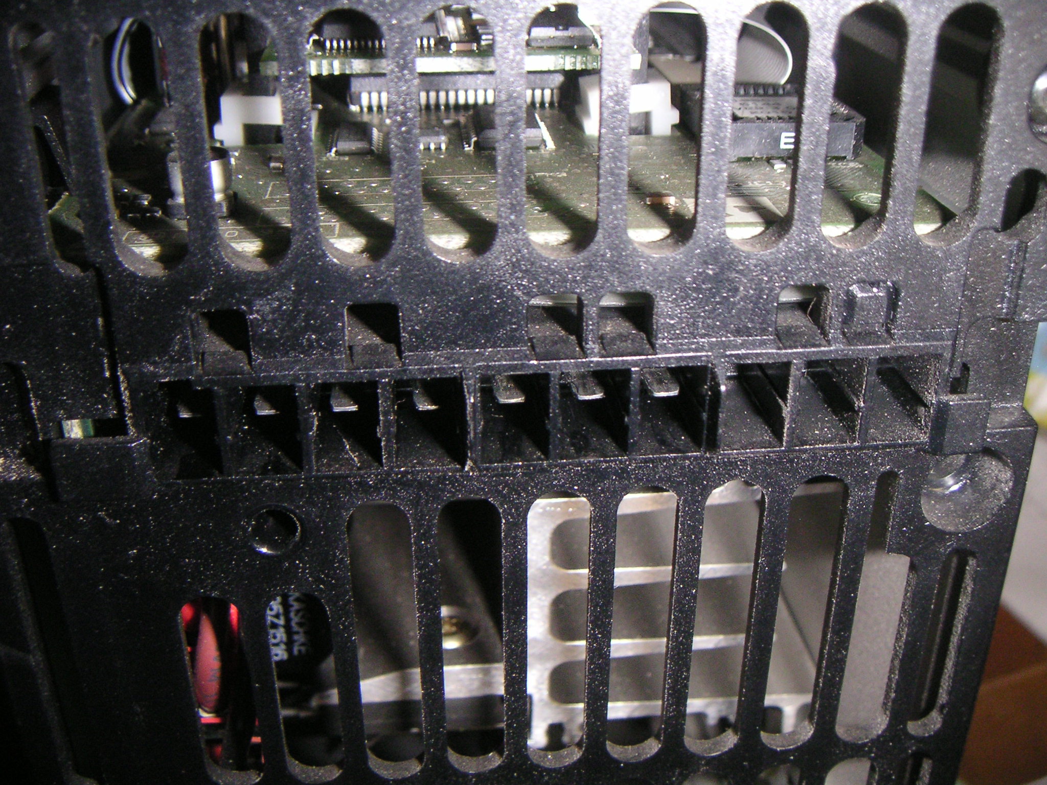

Kann mir jemand sagen wie diese Buchse heißt  /  welcher Stecker passt?
Direkt im Gehäuse eines Danfoss VLT 2010 FU.
Es handelt sich um die Anschlüsse für Netz und Motor.
Vielen Dank im Voraus
Torben
#2979517
torben schrieb:
> 3mm ca. würde ich schätzen!
Diese Steckzungen gibts in unterschiedlicher Breite. Standard ist
6,3 mm, aber auch 4,8 und ca. 3mm sind handelsüblich. Wenn man
nur selten steckt, ist das vielleicht die einfachste Lösung.

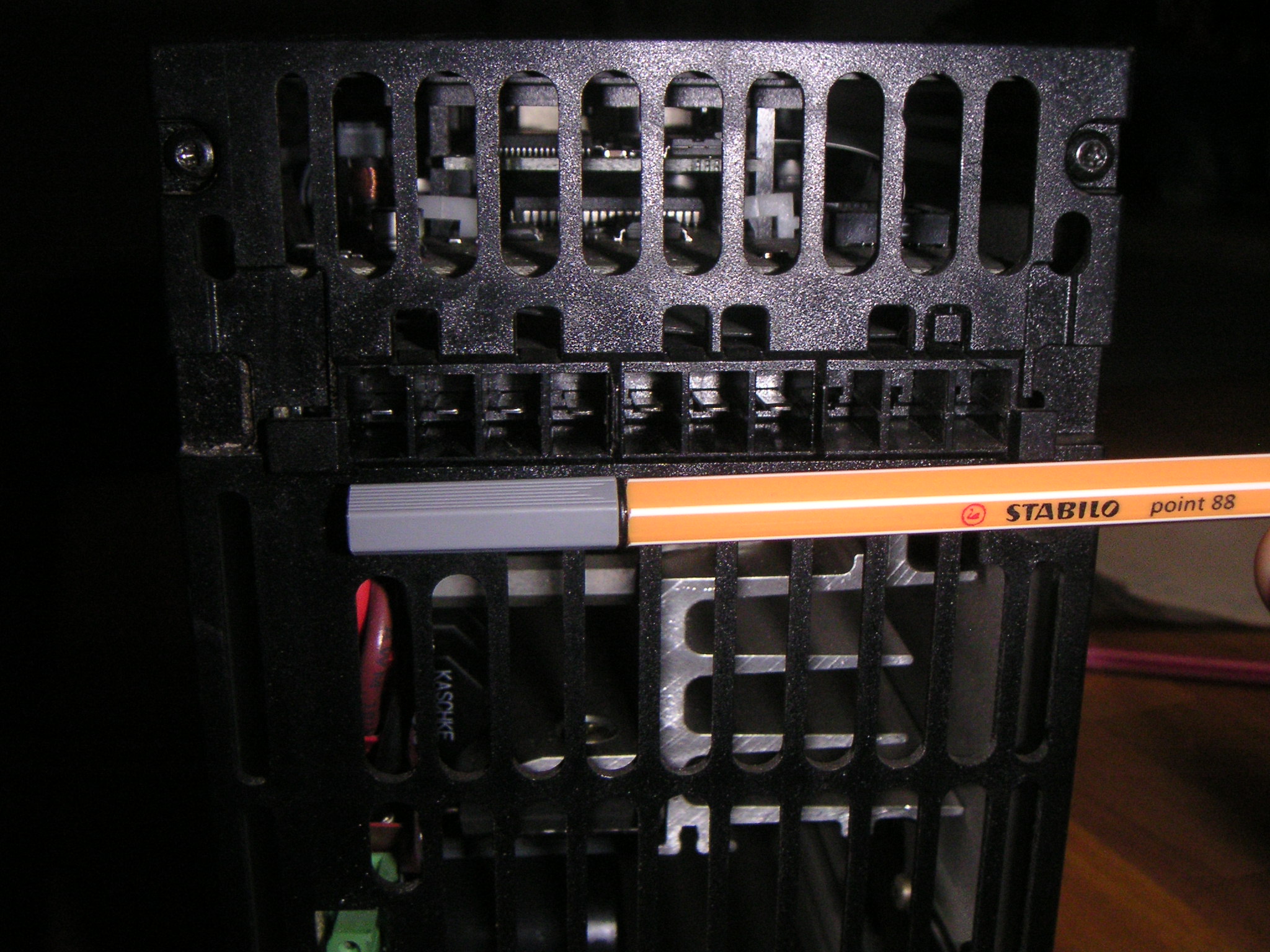

Gast #2979521
Die kleinen mit 2,8mm, die es immer am Lautsprecher hat.
So ein Stabilo ist halt verdammt schlecht abzulesen... ich könnte meine
Glaskugel zur Vergrößerung davor halten ;-)
Gast #2979527
Jo da hast du recht :)
2,8 mm werden passen, ich bestelle die jetzt!
Vielen Dank euch beiden!
