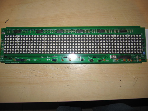

ich habe folgendes Problem und benötige eure Hilfe:
Ich habe mir bei pearl.de eine 7*50 LED Lauflichtleiste von Lunartec
gekauft. Des Teil sieht super aus und auch die Grösse der Schrift passt
für meine Zwecke optimal. Nun aber folgendes Problem:
Die Lauflichtleiste blendet den gespeicherten Text immer nur von rechts
nach links ein. Andere Einblendungen (wie von unten nach oben; links
nach rechts, blinkend etc,..) kennt die Leiste momentan nicht. Daher ein
etwas langweiliges Spielzeug. Kann mir jmd. helfen, dieses Teil etwas
unterhalterischer zu gestalten? Meine bisherigen Versuche mit dem
Standardprogramm "Newsign" sowie auch mit anderen Programmier-Softwares
brachten leider keinen Erfolg.
Ich habe mal ein Foto der Leiste sowie die Programmierzeilen eingefügt:
{\rtf1\ansi\ansicpg1252\deff0\deflang1031{\fonttbl{\f0\fswiss\fcharset0
Tahoma;}{\f1\fnil\fcharset134 MingLiU;}}
{\colortbl ;\red0\green0\blue0;}
\viewkind4\uc1\pard\cf1\b\f0\fs28 <<Hallo>>\cf0\f1
\par }
Vielen Dank für eure Unterstützung

Gast #2979744
Werner Gass schrieb:
> Ich kann auch nicht sagen, was für eine Art/Marke das SRAM auf der
> Platine ist, die Schrift ist zu klein, auch mit einer Lupe keine Chance
> zum entziffern...
... also ich meine auf deinem Foto einen Atmega 8 zu erkennen. Ist auf
der Rückseite noch was bestückt?
... aus der "Schnittstellenbeschreibung" im pdf, das du unter dem von
dir angegebenen Link 'runterladen kannst, geht hervor, dass das Display
nichts anderes kann, außer Linksscrollen (Punkt 4.2.2.3).
Ich denke, Du wirst dir einen Schaltplan zeichnen müssen und eine eigene
Firmware für den Controller schreiben müssen. Vielleicht hast du Glück
und es meldet sich hier noch jemand, der das schon mal gemacht hat.
Falls nicht, musst du hier anfangen: AVR
OP #2979792
.. die Rückseite ist nicht bestückt.
Das Spannende daran ist, dass das Datum sowie die Uhrzeit in
Wechselanzeige funktionieren.
Ich kann jedoch nirgends die dazu passende Datei finden. Die Uhrzeit
sowie das Datum werden ebenfalls über die mitgelieferte Software
programmiert. Irgendwo muss dies doch nachvollziehbar und ersichtlich
sein.
Dies bezeugt doch, dass das Display anderes Anzeigen könnte..
Ansonsten gebe ich das Teil halt eben wieder zurück.....Is mir mit nur
einer Laufmöglichkeit zuuuuu laaaaangweilig.. :-)
