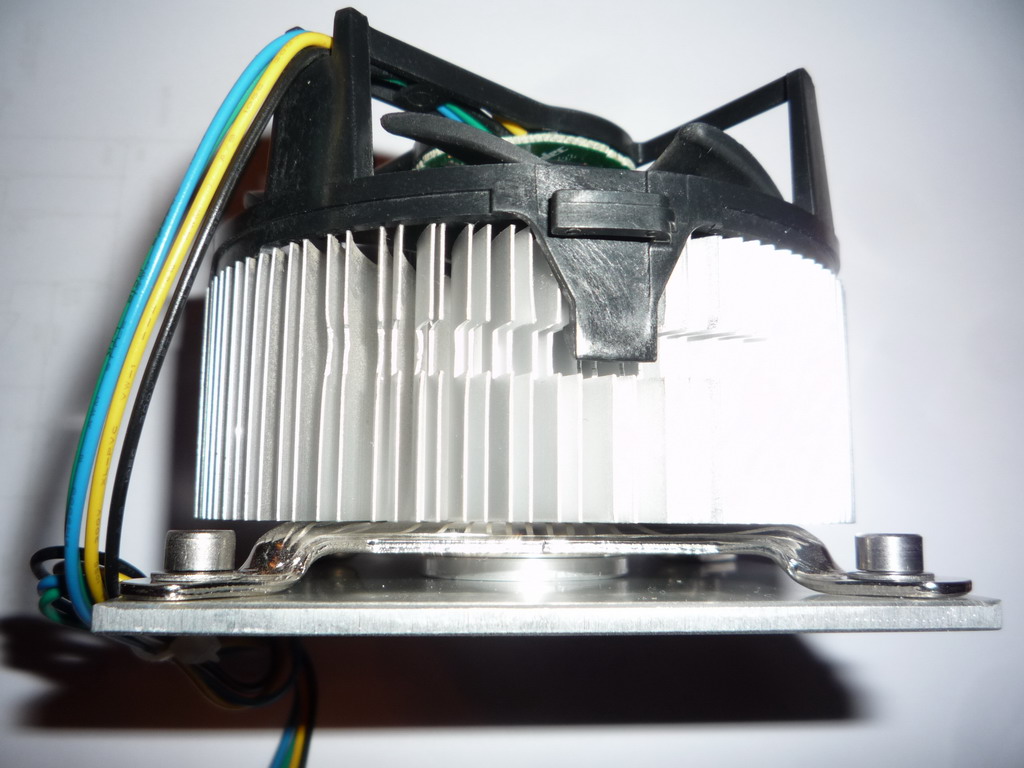

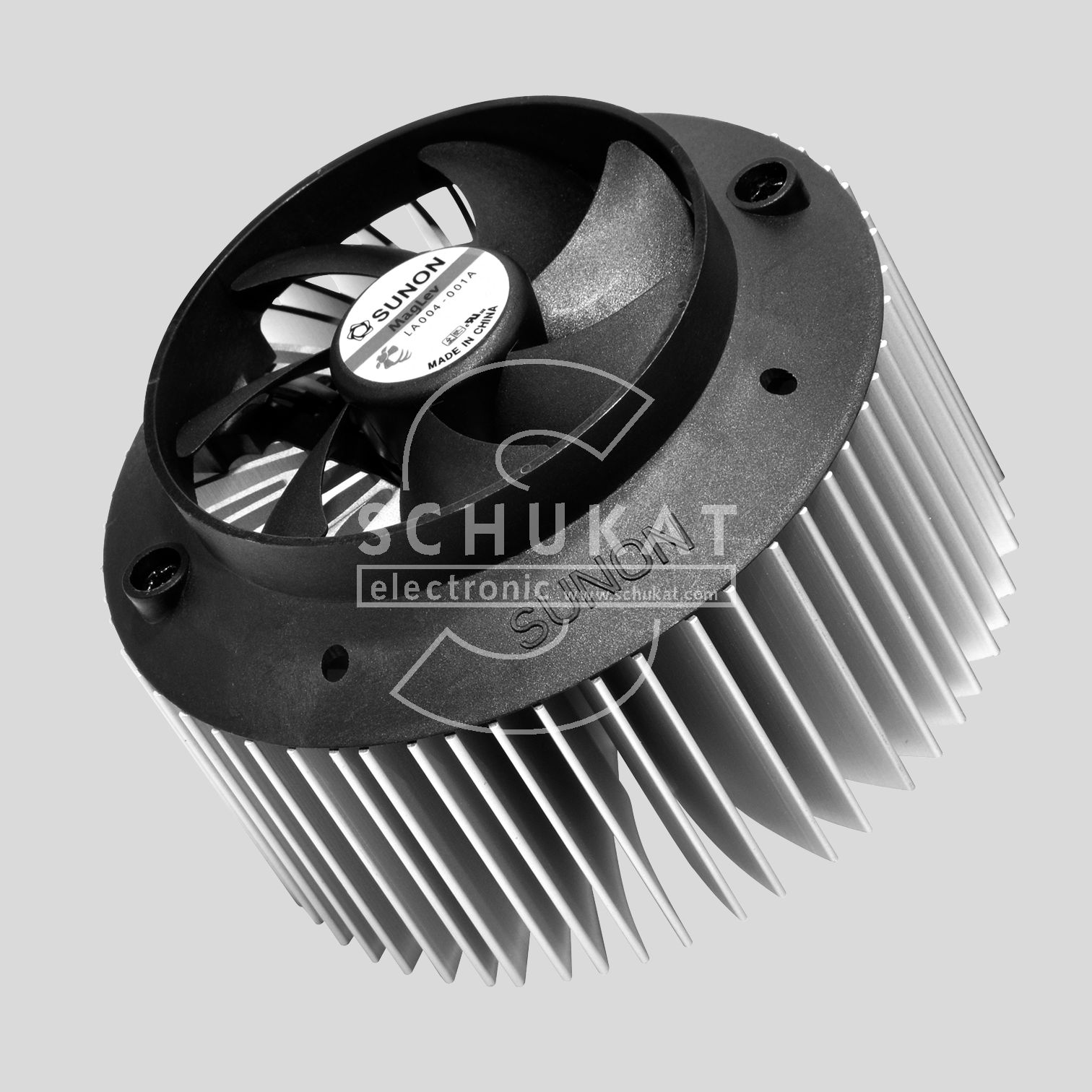

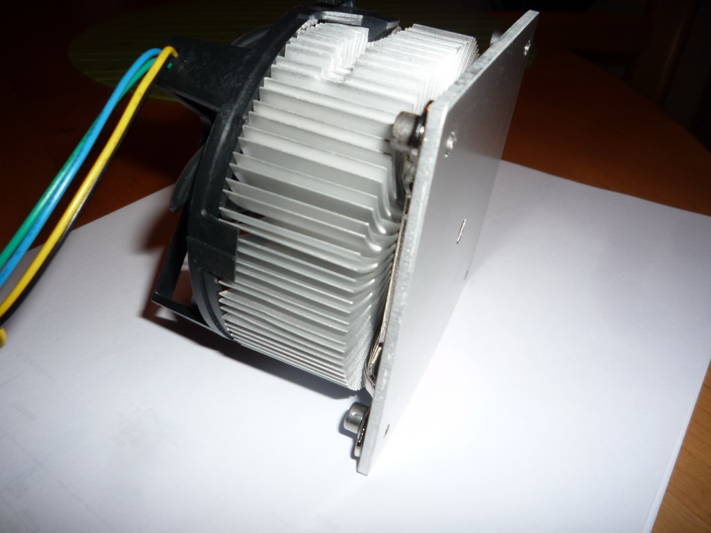

von Markus M. (Firma: EleLa - www.elela.de) (mmvisual)
Achte darauf, dass die LED so sehr gekühlt wird wie nur irgend wie
möglich. Um so heißer die LED wird, um so stärker verliert sie an
Lebenslänge.
Ab Temperaturen von 80..90°C verliert sie viel an Lebenslänge, daher
würde ich das so designen dass die LED nicht heißer als 60°C wird.
Am besten Du nimmst CPU Kühler mit 12V Lüfter. Gute Kühlkörper können
Problemlos 200Watt ableiten, das sollte dann für die 100W LED reichen.
Beispiel:
http://www.mindfactory.de/product_info.php/info/p688967_be-quiet--Dark-Rock-Advanced-C1-AMD-und-Intel.html
Der ist kleiner, aber wohl auch schwächer:
http://www.mindfactory.de/product_info.php/info/p783790_Scythe-Big-Shuriken-2-Rev-B-SCBSK-2100.html

Eine Lösung mit einem Intelkühler und 50W LED habe ich bereits im
Einsatz.
Mich würde bei dieser Lösung, auf meine Arbeitsfläche die Höhe und der
Lüfter stören. Deshalb Kühlkörper oder eine Aluplatte als Lösungsansatz.

Dein Kühlkörper mit 2,5K/W wird wohl nicht klappen.
70W * 2,5K/W = 175° + 25° Raumtemp = 200°C >> LED gaaanz schnell kaputt.
Nimm einen speziellen CPU Lüfter, die sind dafür ausgelegt um große
Wärmemengen von kleinstem Raum abführen zu können, extra mit Heatpipes.
Zur Sicherheit mache einen Temp-Sensor an die LED, so dass die bei
Überhitzung runter regelt.
Moderne Lüftersteuerungen regeln den Lüfter. Bei meinem PC höre ich den
CPU Lüfter (auch so ein BeQuiet mit hoher Qualität) überhaupt nicht!
Diese billigen Intel-Lüfter aus der Box kann man vergessen.

von Florian T. (florian_t)
Hi, bitte nicht gleich schimpfen wenn ich falsch liege, ich habe von dem
Thema wenig Ahnung, daher stelle ich mich etwas unbedarft an.
Also wenn ich mir das Datenblatt ansehe, dann habe ich den Eindruck dass
die Fläche der 100W LED in etwa der eines Pentium IV entspricht. Liege
ich da richtig?
Wenn ja, dann müsste es doch auch nicht so abwägig sein, einen
Kühlkörper von einem P4 zu verwenden. Idealerweise mit Lüfter. Der P4
lag von der Abwärme her doch auch in dieser Kategorie. Und
Wärmeleitpaste oder Pads sollten bei so einer kleinen Fläche und hoher
Leistung doch sowieso Pflicht sein, schon allein weil es fast unmöglich
sein sollte eine so plane Kühlfläche zu fertigen ohne dabei den
preislichen Rahmen zu sprengen. Oder?

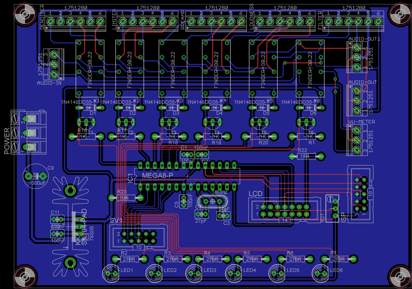

Die Masseanbindung des Mikrocontrollers an die Zuführung links ist ja
grausig.
Typisches Beispiel für "Einfach Massefläche drüberbügeln und wenn alle
Luftlinien weg sind: Glück gehabt".

von Thomas D. (thomasderbastler)
Ic habe so einen Testaufbau vorbereitet :
Intel Lüfter, zwischen Lüfter-CPU Fläche und die Quadratische Platte ist
eine auf zehntelgenau gedrehter Alublock wegen Wärmeübertragung ,
eingeschraubt und noch mal plan gedreht.

von Yan (Gast)
Ich habe ein ähnliches Problem und wollte einfach mal fragen ob du schon
Erfahrung mit deiner LED gemacht hast! Ich habe für meine LED einen
n480GTX Grafikkarten-Kühler vorgesehen. Hat dein CPU-Kühler Setup
funktioniert?
Klar mein Setup mit einem Intel CPU Kühler läuft seit monaten täglich
ohne Probleme. Bei Vollast wird etwa 40C warm.
Siehe meine Bilder.
Ob es mit Deinem Lüfter hinhaut muss mal die Temperatur messen.
