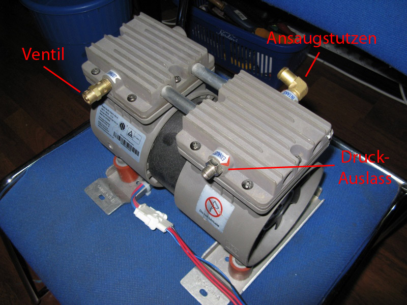

Ich habe mir vor circa einem Jahr in der Bucht einen kleinen Kompressor
bestellt, den ich zum Ausblasen von Staub benutzen möchte.
Es handelt sich um einen Kompressor des "weltbekannten" Herstellers
FOSHAN GUANGSHUN. Vom Modell her ist wohl der Rietschle Thomas 2660 am
ähnlichsten. Dieser Membran-Kompressor soll wohl in einem
Sauerstofferzeuger eingesetzt worden sein und circa 100L/min
Luft-Liefermenge bei 3 Bar schaffen.

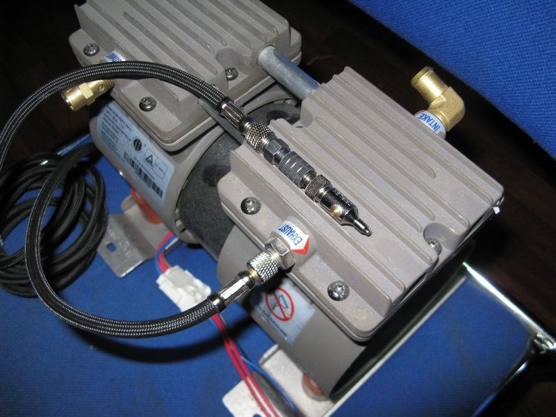

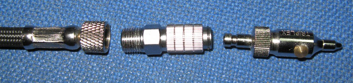

Die meisten normalen Ausblas-Pistolen die ich gefunden habe sind meist
für größere Luft-Liefermengen spezifiziert (200L/min oder mehr).
Deswegen habe ich mir dieser kleine Ausblasspitze/Pistole:
http://www.airbrush24.com/AIRBRUSHPISTOLEN/REINIGUNGS-und-AUSBLASPISTOLEN/Mini-Ausblaspistole-BLOW-OUT::3303.html
plus diesen Schlauch
http://www.airbrush24.com/DRUCKLUFTZUBEHOeR/Druckschlaeuche/Textilschlauch-1-8-IG-Schnellkupplung-NW-27::15540.html
plus "G1/4 AG* auf G1/4 AG" Adapterstück (Reduzierstück?) bestellt.
(* AG = Außengewinde)
Der Kompressor verfügt über drei Anschlüsse. Ansaugstutzen,
Druckluft-Auslass und ein Überdruckventil je mit G1/4 Gewinde.
Wenn ich den Kompressor jetzt einschalte und mit der Ausblas-Pistole
etwas ausblase, dann spricht das Überdruckventil an und es kommt nicht
besonders viel Luft aus der Pistole. Das ist dann auch schon mein
Problem, Ich möchte diese Druckluft, die da verpufft wird, gerne nutzen
um besser / kraftvoller ausblasen zu können. Ich weiß nicht woran es
liegt, aber ich würde vermuten, dass der kleine Airbrush-Schlauch
(geschätzt 3-4mm Innendurchmesser) oder die Pistole einfach nicht genug
Luft abführen können. Wenn gar kein Schlauch an den Auslass
angeschlossen ist, spricht das Ventil nicht an.
Hat einer eine Idee wie man diesen Engpass beseitigen kann, oder ob es
überhaupt daran liegt? Würde ein Schlauch mit größerem Innendurchmesser
hier Abhilfe schaffen oder gleich 'ne größere Pistole? Ich hab bisher
keine Schläuche gefunden, die einen Innendurchmesser >4mm haben und mit
G1/4 + G1/8 Anschlusstücken konfektioniert sind. Wo kauft man sowas?

Wenn er tatsächlich mit dem Thomas 2660 baugleich ist, dann ist es kein
Membrankompresser sondern einer mit Kolben. Ich habe bei meinem das
überdruckventil  gegen einen Blindstopfen getauscht, schon sind 7 Bar
kein Problem mehr. Nur wegen des Anlaufens habe ich mit einem
Kompressorschalter (10 Euro) den Druck auf 6 Bar begrenzt, dann schaltet
er aus, bei 4 Bar gwht er wieder an. Ein kleiner Tank sorgt für
gleichmäßigen Druck.
Hope this helps
Grüße
Thorsten
OP #2981836
Ja du hast recht, es ist wohl ein Kolbenkompressor und kein
Membrankompressor, das war in der Ebay-Auktion falsch angegeben.
Es handelt sich wohl auch nicht um den Thomas 2660 sondern um diesen
hier:
http://www.gseint.com/products/zw370 -> ZW370A13
Vor einem Jahr hab ich mir den Arsch wund gegoogelt nach Information zu
diesem Typ und als ähnlichstes Model den Thomas 2660 / 2680 gefunden.
Ich hab den Kompressor jetzt mal wieder in Betrieb genommen, meine
letzten "Tests" liegen schon ein Jahr zurück. Ich weiß nicht warum, aber
letztes mal hab ich es nie ohne die kleine Ausblaspistole probiert, aber
die scheint auf jeden Fall der Engpass zu sein. Wenn ich nur den
Schlauch benutze dann kommt auch wesentlich mehr Luft raus, nur halt
nicht ganz so gebündelt wie man es sonst evtl. von der Arbeit kennt, und
das Überdruckventil spricht nicht an.
Nach ein bisschen blasen wird der dünne Schlauch recht warm.
Reibungswärme? :D
Egal ich hab mir jetzt eine größere Ausblaspistole von Metabo + dickerer
Schlauch + Anschlussteile bestellt.
Mal gucken was draus wird ...

OP #2987319
So, neue Blaspistole (Metabo BP60) + Schlauch sind da. Funzt auch ganz
gut.
Irgendwie ist mir dieser ganze Bastelkram mit improvisierten
Druckluftbehältern zu gefährlich. Da würd ich mir eher was erprobtes
kaufen. Aber es geht auch ohne Tank recht gut mit diesem Kompressor.
