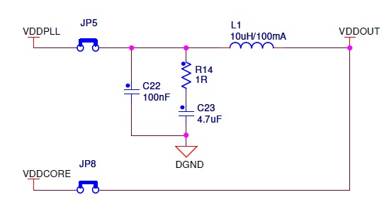

ich würde gerne die beschaltung der Spannungsversorgung für einen Atmel
ATSAM3S uC vornehmen.
Ich habe mir versch. andere Boards angeschaut (z.B. Arduino, Eval Board
SAM3S EK).
Nun sind folgende Punkte für mich unklar:
-nahezu alle Pins, z.B. VDDIO, VDDIN, VDDOUT, VDDCORE und VDDPLL sind
mit Kondensatoren bestückt worden.
Wozu dienen diese und wie lassen sie sich berechnen ?
-VDDPLL wird von VDDOUT gespeißt, jedoch ist hier zuvor eine Schaltung
mit 2 Kondensatoren und einer Spule aufgebaut.
Wozu diese Schaltung und wie berechne ich sie ?
Vlt. könnt Ihr mir etwas weiterhelfen.
Schon einmal Danke !
ps: wenn Ihr irgendwelche Schaltpläne braucht um nachvollziehen zu
können was ich meine, dann einfach kurz sagen.
mfg
chstauss
Schaltplan wäre gut
