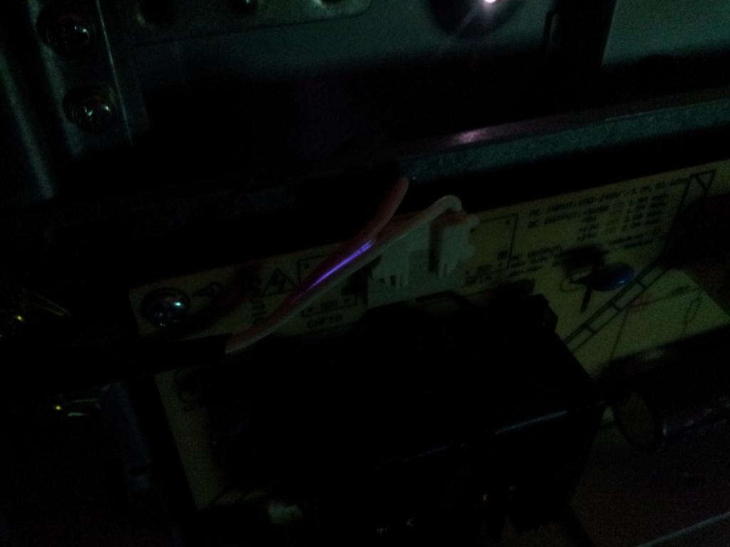

ich habe einen defekten billig-billig LCD-TV von einem Kollegen
bekommen.
Der Defekt war schnell lokalisiert: Beim Zünden des Backlights sprang
ein Lichtbogen aus dem Kabel (bzw. aus einem Schrumpfschlauch der 2
Kabel verbindet) nach GND und der Inverter stellte ab.
Ich habe den Schrumpfschlauch ersetzt und gleich 2 zusätzliche Schichten
Schrumpfschlauch drübergetan. Beim Einschalten fiel mir dann auf, dass
es zwischen den parallel verlaufenden Hochspannungskabeln eine schöne
blaue Koronaentladung(?) gibt.
Sofort nach dem Einschalten ist diese ziemlich hell und rauscht auch gut
hörbar, danach wird's schnell weniger und nach einer Minute ist es weg.
Ich bin mir nicht sicher, ob das so in Ordnung oder gar normal ist.
Zerfrisst das nicht innert kurzer Zeit wieder die Isolation?
Danke, Liebe Grüsse und ein gutes neues Jahr.
Dan

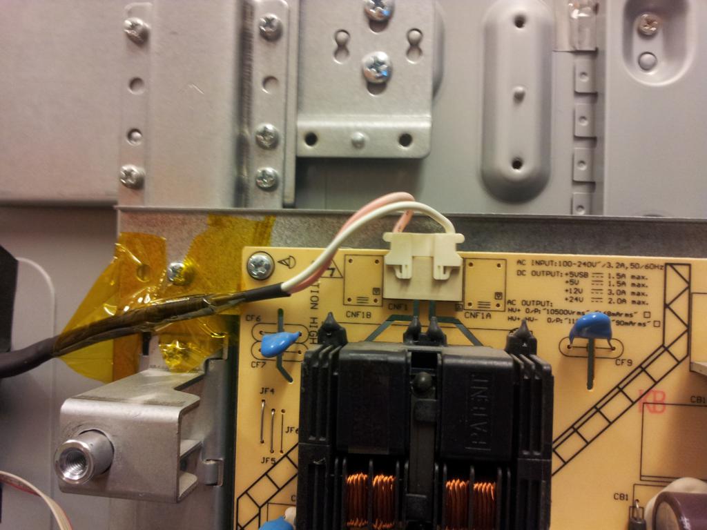

Ein Bild vom Kabel wäre da nicht schlecht: Da wüsste man etwas über die
Abmessungen, Verlegung usw.
Da könnte man auch sehen, ob eventuell eine Abschirmung vorhanden war,
die jetzt nicht mit Erde verbunden ist und kapazitiv die Hochspannung
des Wandlers abbekommt.
Minderwetige Kabel enthalten auch instabile Weichmacher, die im Laufe
der Monate/Jahre eine ätzende, leitfähige Flüssigkeit bilden.
Wahrscheinlich wäre die beste Lösung, das Kabel auszutauschen, zumindest
auf einem Teil, wenn z.B der Stecker an den Leuchtröhren nicht
zugänglich ist.
Nein, hatte es nicht. Es ist eins von den üblichen weiss-rosa HV-Kabeln.
Ist aber nicht aus einem Stück sondern wurde in der Fabrik in der Mitte
zusammengecrimpt und Schrumpfschlauch drüber.
http://img.chinaqualitycrafts.com/pic/z772550-300x300-1/lcd_backlight_units_ccfl_high_voltage_wire.jpg
Mein Verdacht ist ebenfalls, dass die Isolation ihren Geist aufgibt.
Ersatzkabel aufzutreiben geht ja noch, aber die Stecker neu Crimpen ist
ohne die passenden Pins ziemlich mühsam..

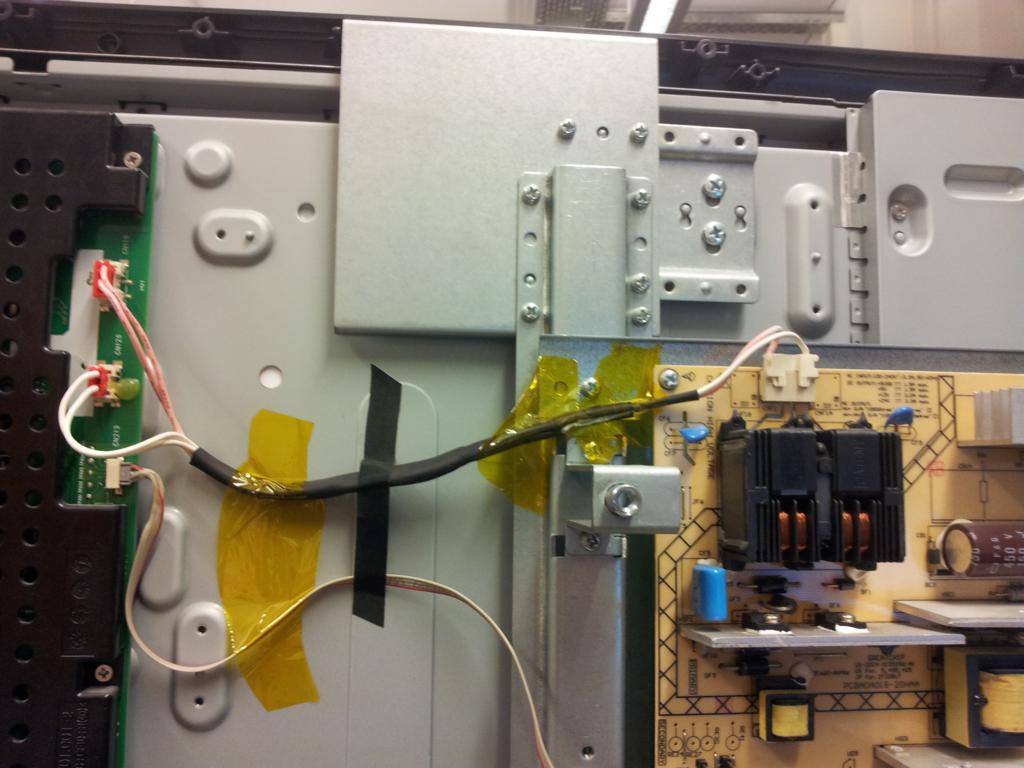

Warum gehst nicht einfach hin und überziehst die Kabel einzeln mit
Schrumpfschlauch?
Also nicht mehr zusammen einschrumpfen sondern getrennt, und dann mit
luft dazwischen verlegen.
#2981779

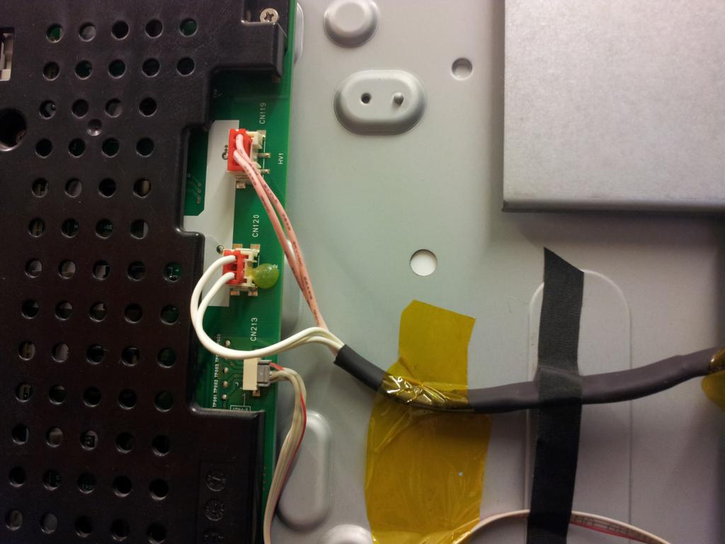

Man kann ja das alte Kabel kurz am Stecker abschneiden und das neue
Kabel an den Drahtrest anlöten und einschrumpfen.
Aber leider dürfte die Vermutung bezüglich der CCFL-Röhren zutreffen.
irgendwie komm ich mit dieser Leitungsführung nicht klar, sie dürfte
nicht mehr original sein.
Sind da wirklich die Leitungen verzweigt? dass also aus einem Leiterpaar
in den Schrumpfschläuchen zweie werden?
Wäre möglich, aber IMO eher unwahrscheinlich. Der TV ist nur wenig mehr
als ein Jahr alt und lief wenig.
Ausserdem geht's ja weg sobald die Röhren warm sind.
Ich bin mir sicher, dass ich der Erste bin, der den TV geöffnet hat. Die
Leitungsführung war genau so, die Abzweigungen waren ab Werk
eingecrimpt.
