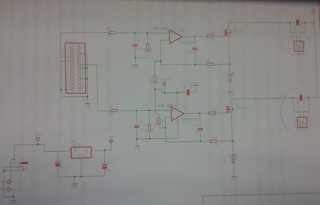

von Bruno M. (steuer)
Hallo Zusammen,
Ich beschäftige mich seit einiger Wochen mit Arduino Uno und wollte zwar
eine 15 led in Parallel pro platine  leuchten lassen.
Also habe ich 30 LED wie Sie auf der Schaltung erkennen können.
Angabe über LED :
http://www.osram-os.com/Graphics/XPic2/00083867_0.pdf/LA%20E67F%20-%20Power%20TOPLED.pdf
Angabe über Arduino UNO:
Microcontroller ATmega328 Operating Voltage 5V Input Voltage
(recommended) 7-12V Input Voltage (limits) 6-20V Digital I/O Pins 14 (of
which 6 provide PWM output) Analog Input Pins 6 DC Current per I/O Pin
40 mA DC Current for 3.3V Pin 50 mA Flash Memory 32 KB of which 0.5 KB
used by bootloader SRAM 2 KB EEPROM 1 KB Clock Speed 16 MHz
Ich habe willkürlich die Durchlassspannung der Grupp 4A genommen(Auf der
Seite 5 von dem Datenblatt).
Damit Sie eine Idee haben wie ich mir die Sachen vorgestellt habe, habe
ich meine Schaltung hochgeladen.
Mein Problem ist einfach ,dass meine Schaltung nicht funktioniert und
ich weiß leider nicht genau wo den Fehler liegt.
Kann Jemand mir helfen?
Danke im Voraus
von Falk B. (falk)
@Bruno M. (steuer)
<Also habe ich 30 LED wie Sie auf der Schaltung erkennen können.
Hätte man da nicht besser eine neue Diskussion aufgemacht?
Vollkommen egal. Ein sinnvolle Schaltung muss das tolerieren.
AHA! Schon mal versucht, in Eagle deine Schaltung einfach zu drucken?
Das Wort Screenshot sollte man nicht zu wörtlich nehmen. Da wird heute
eher selten ein echte Photo des Bildschirms gemacht.
Hast du dir deinen Screenshot mal angesehen? Was soll man da erkennen?
Bauteilwerte? Namen?
Ja was geht denn nicht? Wie verhält sie sich? Siehe Netiquette.
Bitte diese Frage in einem NEUEN Thread stellen, weil sie überhaupt
nichts mit dem alten Thread zu tun hat!
Und beim Neuformulieren der Frage gleich mal Falks Anregungen
beachten...
