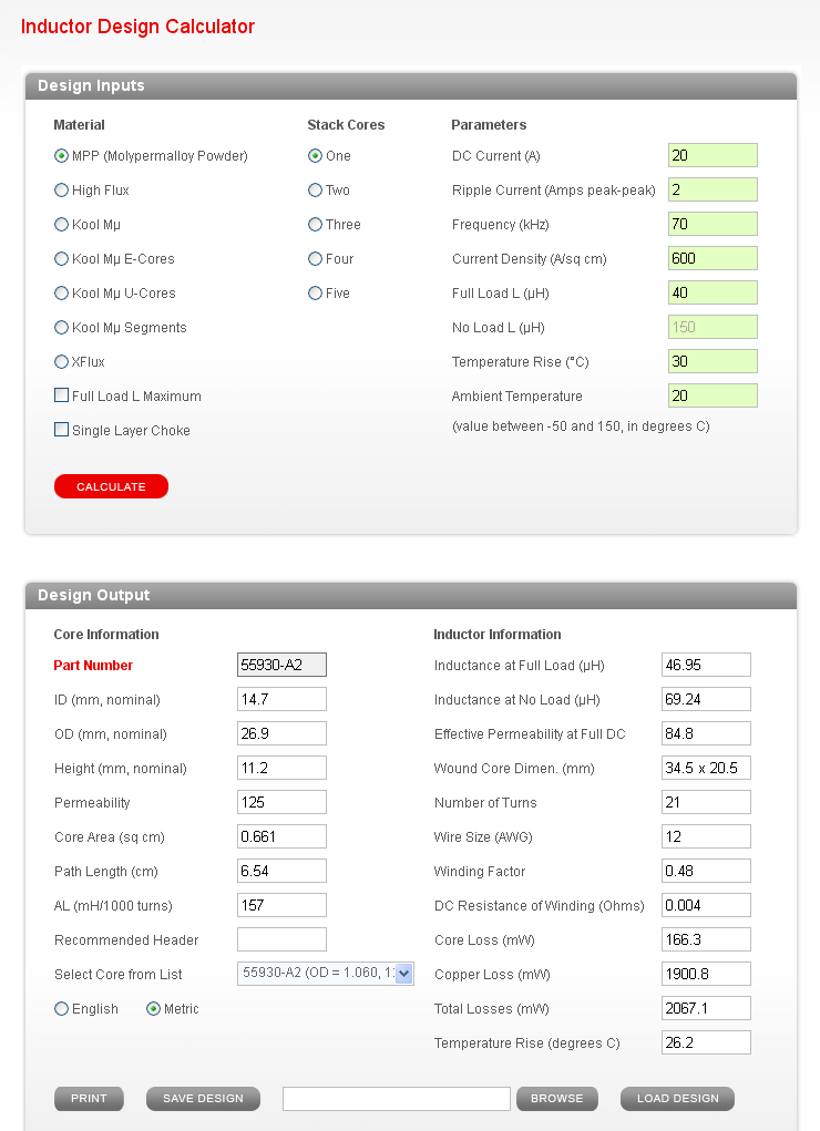

Hallo allerseits,
ich suche seit einer Weile nach einer 20A Spule mit etwa 40µH. Sie wird
bei 70kHz betrieben und sollte natürlich einen möglichst kleinen
Widerstand haben.
Tja, jetzt will ich so wenig Geld wie irgendwie möglich ausgeben
(brauche mehrere davon), aber fertig gewickelte Spulen in dieser
Größenordnung kosten ja ordentlich Geld...
jetzt hab ich überlegt, zwei von diesen Spulen hintereinander zu hängen
http://de.farnell.com/bourns-jw-miller/2300ht-220v-rc/induktivitaet-hochstrom-22uh-19a/dp/2113050?Ntt=2113050
aber so ganz das gelbe vom Ei ist das ja auch nicht (die wird bei 19A
schon 50°C wärmer), außerdem bin ich dann schon wieder bei 10 Euro
(hatte gehofft, darunter zu kommen)
Wie sieht das aus mit selbst wickeln, wie berechnet man sowas und kann
man da vielleicht günstiger wegkommen?
Herzlichst Grüßt
Gerhard

von Gebhard R. (Firma: Raich Gerätebau & Entwicklung) (geb)
Ehrlich gesagt, 40uH 20A ist schon ein dickes Ding und wird entsprechend
teuer. Die Frage ist, ob man nicht die Schaltfrequenz auf das 5-fache
hinaufsetzen kann. Damit bist du auf 10uH und die Welt schaut schon
freundlicher (und kostengünstiger)aus. Selbst wickeln ist zwar
theoretisch möglich, Problem sind große Abnahmemindestmengen bei den
Ferrit-Core Teilen und das Vorhandensein einer Wickelmaschine.

40µH/20A ist vielleicht ungewöhnich, aber als Ausgangsdrossel im
Brückenwandler könnte das vorkommen.
Und wieso dickes Ding? Die Frequenz ist mit 70k nicht hoch, als dass man
einen Ferrit mit mieser Sättigungsflußdichte braucht.
Also ein R33, 2xR27 oder R27 Highfluxringkern (je nach gewünschtem DCR)
können das auch bei weniger Volumen und Masse. Das L wird bei 0A dann
natürlich größer sein als bei 20A wenn man den Kern mit hoher Flußdichte
fährt, dafür keine scharfe Sättigung.
(Nicht immer nur beim Schmidt nachrechnen ;)
Erklär aber auch mal wie du auf den Wert kommst.
MFG Fralla
von Gerhard F. (kecil)
@vga34g3q: danke, werd ich mal durchschauen
@Gebhard Raich: also ne wickelmaschine brauch ich nicht, die paar
Windungen bekomm ich noch per Hand hin.
@MaWin: Ich schrecke nicht davor zurück, hab es nur noch nie gemacht und
habe respekt vor den Sättigungseffekten, bei denen mir nun mal die
Erfahrung fehlt. deshalb frage ich ja hier ;) Ich werd mir deine Links
jedenfalls mal zu Gemüte führen.
genau, es geht um eine Halbbrücke, bei der der Ausgang geglättet werden
soll.
Ich könnte auch eine höhere Frequenz versuchen, hab aber angst vor den
EMV Geschichten... Auslegen will ich die Schaltung deshalb mal für 70k.
Wenn ihr andere Erfahrungen gemacht habt lass ich mich gern eines
besseren (höhere Frequenzen) belehren.
woher weiß man denn sowas? also wo die Sättigung anfängt bzw wie
"scharf" der Kern in die Sättigung geht? und was ist DCR?
Im Prinzip kommt mir das sehr gelegen, bei geringen Strömen wäre ich
sogar sehr happy wenn ich bis 50 oder 60µH bekommen könnte, über 10A
wären mir auch 30 genug. nur die Verluste sollten eben nicht ins
unermessliche gehen.
wie gesagt, DC/DC wandler mit 20A spitzenausgangsstrom und vor allem bei
niedrigen Strömen möglichst glattem Ausgang.

Eine Materialeigenschaft. Das sieht man an der BH Kennlinie. Auch wenn
diese beim Ferrit durch den Spalt ausernandergezogen wird.
Bei Pulverkernen (muss ja kein Eisen sein) ist auch oft eine µ vs H
Kennlinie angegeben. Da weis du bei welcher Feldstärke der Kern wieviel
Induktivität verliert. Nur eine andere Darstellung der Steigung der
BH-Kennlinie. Flußdichte ist gerade beim Ring ja einfachst zu rechnen,
wiki hilft da weiter.
>Ich weiß, ist pöhse, aber was spricht eigentlich dagegen, Drosseln
>parallel zu schalten, um die Strombelastbarkeit zu erhöhen?
Prinzipiel nichts. Oft ist das Kupfer dann in Summe länger. L halbiert
sich, klar. Bei Ringkernen ist es besser zwei Ringkerne gemeinsam zu
bewickeln, braucht dann nur 1/sqrt(2) der Windungszahl eines Kerns.
Themrmisch sind zwei Drossel natürlich besser aufgeteilt, bei wirklichem
"Hochstrom" durchaus angewandte Methode, schon wegen der Anschlüsse. Bei
den süßen 20A aber nicht notwendig.
So eine Glättungsdrossel kannst du wirklich Problemlos selbst wicklen,
dass ist ja noch lange keine "Hochstrom" Drossel.
Sag mal mehr zum Wandler, Topologie, Ströme, Leistungen, etc. 70kHz
40µH/20A klingt so als hättest du 24V am Ausgang mit 15A wenn eintakt
Halbbrücke....
Zur Drossel, wenn du 30Turns auf einen Ringkern mit 33mm (typisch 65mm²
Querschnit) wicklest, bist du dabei. Da brauchst du keine Firma die dir
das für viel Geld macht. (Zumal dort manchmal auch nur ein unbeholfener
Sitz, der nur in ein Excel-Sheet reinhaut)
>und was ist DCR?
Gleichstromwiderstand. Mit dem oben genantten Kern kommst du auf
geschätzte 15mOhm also 6W wenn wirklich 20ADC durchlaufen.
(Sind nur grobe Schätzungen und Überschlagsrechnungen, also nachprüfen)
MFG Fralla

von Bernd K. (bmk)
Hier mal ein Tipp von Praktiker an Praktiker.
Ich benutze gern das Tool von Magnetics zur Bestimmung von Kernen:
http://www2.mag-inc.com/calculators/Inductor-Design-Calculator
Bei den Vorgaben 20A, ca. 40µH, ergibt das Bild im Anhang.
Ich gehe bevorzugt auf MPP Kerne, weil die Kernverluste hierbei stets
besonders gering sind und das Ergebnis meist recht kleine Kerne ergibt.
Dann probiere ich, ob durch einen anderen Kern 'Select Core from List'
der leicht verfügbar ist, das gewünschte Ergebnis zu erzielen ist.
Hier ist es der Kern '55930-A2' der passt und leicht beschaffbar ist:
http://www.spulen.com/shop/product_info.php?products_id=336
Klar, dass 21 Windungen mit CuL 2mm (AWG12) kein Kinderspiel ist.
Ist aber zu schaffen, wenn auch die Finger danach gestresst sind.
Aber das Ergebnis mit 4mOhm und nur 26°C Temperaturerhöhung @20A wird
sich kaum irgendwo käuflich erwerben lassen.
Jawohl, damit kann ich was anfangen, danke ;)
kann ich statt des AWG12 drahtes auch was dünneres nehmen und dafür zwei
oder drei Drähte parallel, auf dem gleichen Kern mit gleicher
Windungszahl, gleicher Induktivität und ähnlichem DC-Widerstand?
Ich wüsste nicht, wo ich so dicken CuL  beschaffen sollte und wäre auch
froh, wenn meine Finger hinterher noch benutzbar wären ;)

21Turns auf einem 27mm MPP mit AL=157 Ringkern wird nicht gehen. Bei 24A
herscht eine Feldstärke von 80A/cm was in MPP mit µr=125 einen
Flußdichte von 0,65T bewirkt, also nahe der Sättigung von MPP. Die
Induktivität wird dabei auf ca 15µH zusammenbrechen.
MPP ist ein super Material wegen geringen Verlusten und im Vergleich zu
feritten aber doppelt Flußdichtekann. Jedoch in der Anwendung hier
(geringe Frequenz, AC-Anteil der B Auslenkung gering) würde ich Highflux
(mehr Verluste aber höchste Sättigungsflußdichte) empfehlen.
aber das wurde doch mit dem Tool vom Kern Hersteller berechnet?

von Fralla (Gast)
Ja, ich weiß nicht wie das Tool darauf kommt. Ich bin mir recht sicher,
dass das so nicht stimmen kann. Kannst es ja versuchen und bereichten.

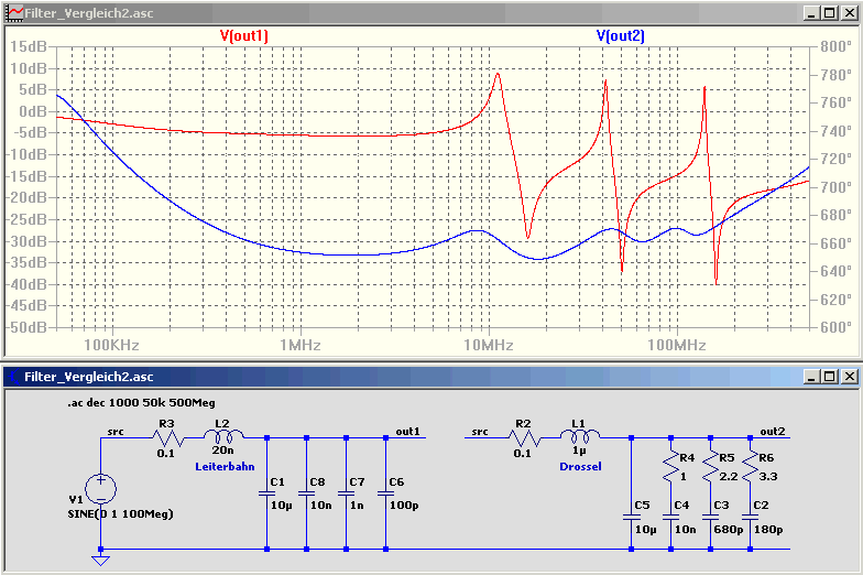

von B e r n d W. (smiley46)
Hallo Gerhard
Da ich den Begriff Snubber erwähnt habe, möchte ich mich hier nochmal
melden.
>> Weißt du was über Snubber netzwerk
> Weglassen, wirst Du nicht brauchen. Der Stromfluss durch die Spule
> wird nie unterbrochen. Wo sollen die Spikes herkommen?
Die Fets auf der Primärseite erzeugen durchaus steile Flanken, die aber
durch die obere Grenzfrequenz des Übertragers gefiltert werden. Die
beiden Dioden auf der Sekundärseite erzeugen Spikes beim Ein- und
Ausschalten.
Dioden schalten z.B. verzögert aus, dann aber mit einer Steilen Flanke
und regen die angeschlossenen Leiterbahn-Induktivitäten und die
Speicherdrossel zum Schwingen an. Die Frequenzen ergeben sich aus den
Sperrschicht-Kapazitäten, parasitären Kapazitäten und reichen Manchmal
bis zu mehreren 100 MHz.
Die Simulation im Anhang zeigt den Unterschied zwischen einfach blind
mit ein paar Cs abzublocken und mit einer Siebdrossel und Snubber die
Schwingung effektiv wegzudämpfen. Als einfachste Drossel würde eine
Ferritperle schon enorm helfen, dann wäre aber bei 200 kHz noch keine
Filterwirkung vorhanden.
Natürlich müsste man zuerst schauen, welche Störungen nach der
Speicherdrossel überhaupt noch in Größenordnungen vorhanden sind, um
dann mit relativ geringem Aufwand den Rest wegzufiltern.
Falls Du die Schaltwandler für dich selbst baust, musst Du abschätzen,
inwieweit da Handlungsbedarf besteht. Für eine EMV-Zertifizierung wirst
Du um entsprechende Maßnahmen nicht herumkommen.
Gruß, Bernd
von Hans F. (spartrafo)
> Ausschalten.
Die Schaltung von Gerhard hat weder einen Übertrager, noch Dioden auf
der Sekundärseite.
sorry dass ich diesen alten thread wieder ausgrabe. ich bin aber gerade
zufällig in einem anderen forum über diesen Beitrag gestolpert und hab
mich gewundert ob das nicht auch was wäre:
>Hier mal ein Vorschlag für eine preisgünstige Lösung bei 50kHz und 20A:
>http://www.spulen.com/shop/product_info.php?products_id=933
>Dieser Kern bewickelt mit 27 Wdg 2mm CuL bringt im Leerlauf 66µH und
>bei 20A noch 30µH. Berechnet mit dem Design-Tool von micrometals.com
>Recht erfreulich auch die Verluste, die dank eines Rdc von 6mOhm nur
>bei 2,6W @20A zu erwarten sind. Die Kernverluste bei 50kHz sind hingegen
>zu vernachlässigen.
>Ein wenig handwerkliches Geschick ist natürlich angesagt, wenn man
>ca. 1,1 Meter Kupferlackdraht 2mm um den Ringkern wickelt.
Stimmt das? Immerhin kostet der spaß ungefähr garnix, verglichen mit dem
RM14 kern....
grüße,
Gerhard
