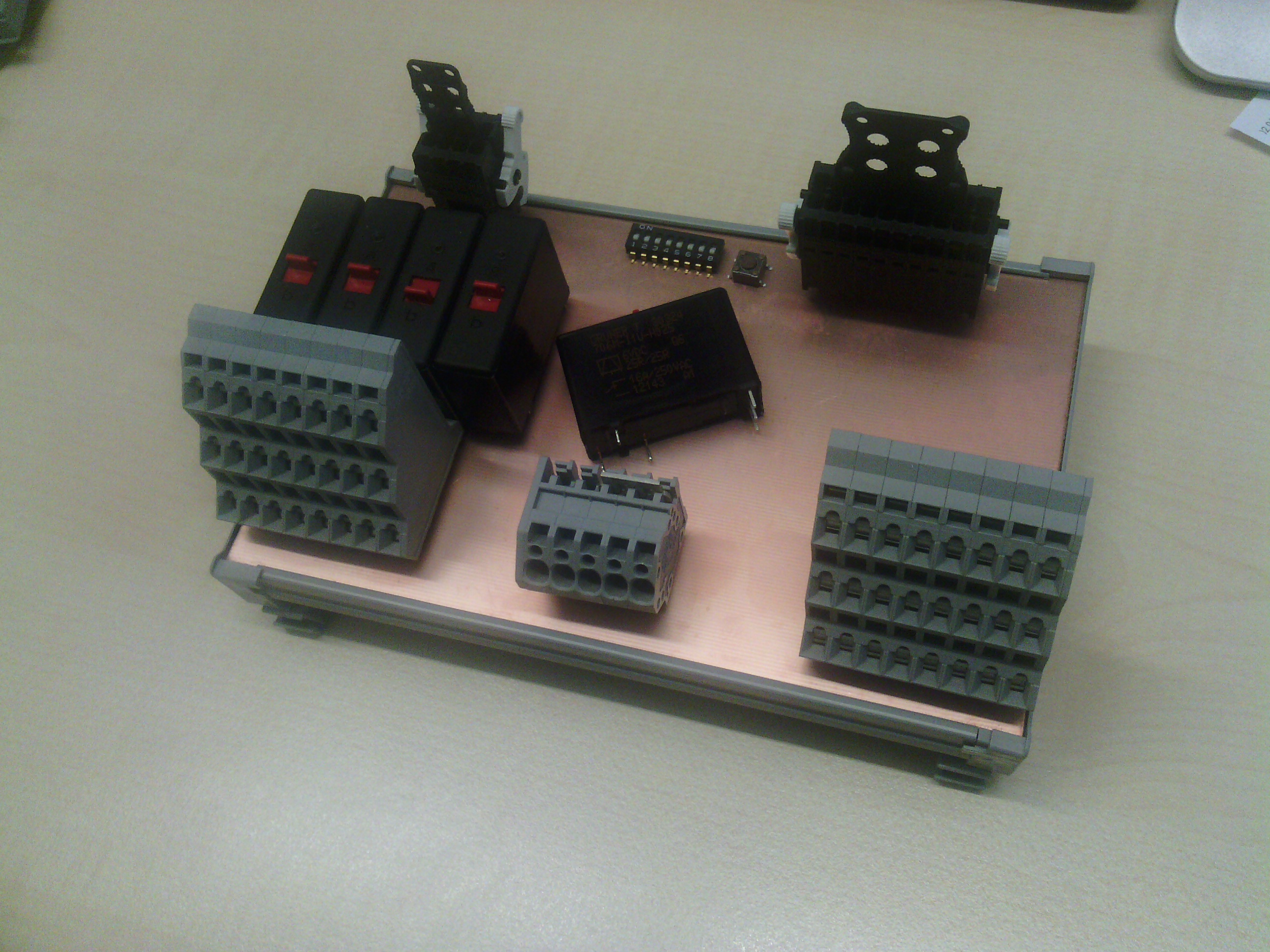

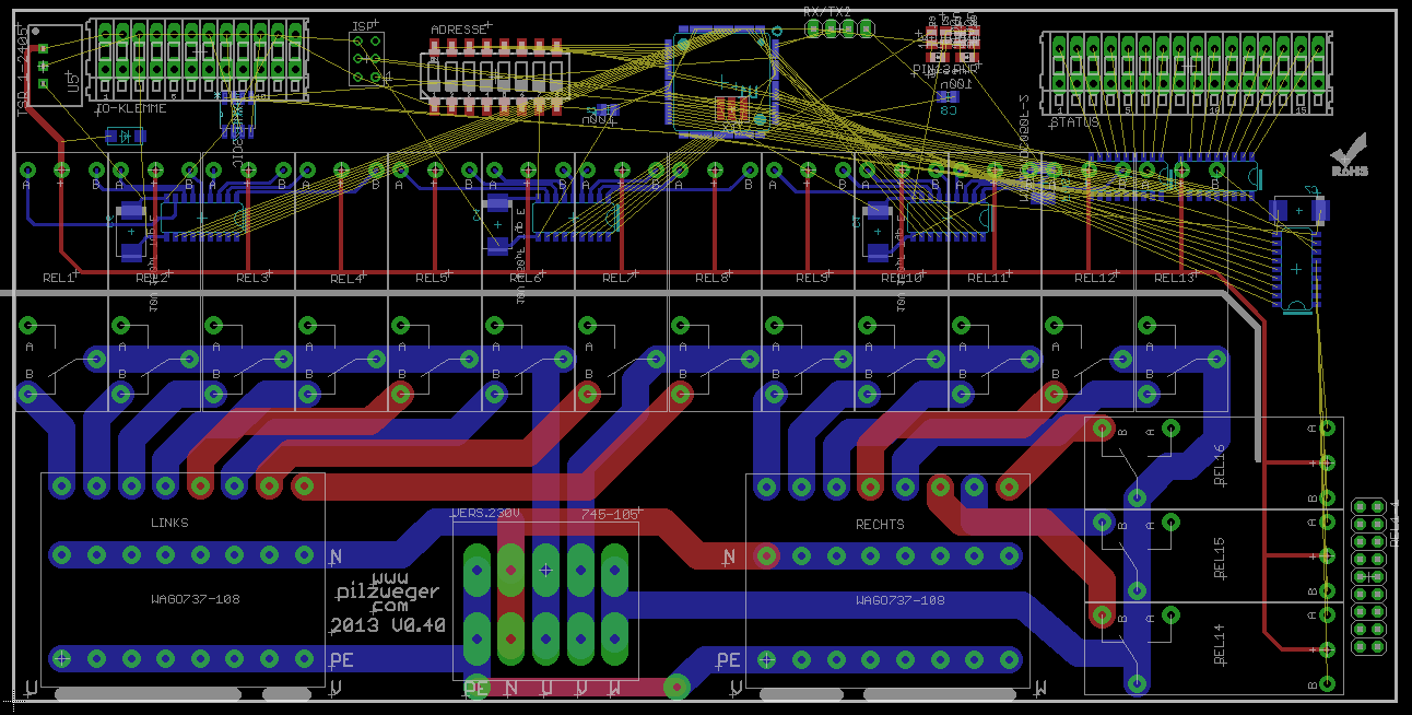

Hallo Leute, ich bastel grad an einer 16fach Relaiskarte mit µC und RS485. Mit den (bistabilen) Relais will ich die Steckdosen in meinem Haus schalten. Das bedeutet, da kann vom Computer, Staubsauger bis zum Halogenscheinwerfer so ziemlich alles dran hängen. Viel Platz habe ich auf der Relaiskarte auch nicht mehr über. Jetzt bin ich über Snubber bzw. Löschglieder gestolpert. Was meinen die Profis? Sollte ich sowas zum Schutz der Relaiskontakte mit einplanen und wie könnte so ein Universalsnubber aussehen? Der 230V Bereich wäre eigentlich fertig geroutet. Wenn jemand da was auffällt, bin ich für Tipps dankbar! Grüße, Tom
@ Tom P. (booner) >Was meinen die Profis? Sollte ich sowas zum Schutz der Relaiskontakte >mit einplanen Nicht nur deswegen, auch um die Störungen auf denn uC zu verringern. > und wie könnte so ein Universalsnubber aussehen? >Der 230V Bereich wäre eigentlich fertig geroutet. Naja, das würde ich nochmal gut anschauen. L-N Abstand 2-3mm L/N zu Schutzkleinspannung 6mm Das hältst du nicht ein. Kriegt man aber hin. Universalsnubber? Hmm? 100nF + 10Ohm/2W

Schon mal geschätzt wie viel Strom so eine Leiterbahn aushalten wird? Und du willst da ein ganzes Haus dran hängen?

Hei, ja hab ich geschätzt. (Da Maschinenbauer liegt die Betonung tatsächlich auf geschätzt! ;-) ) Ich will ja pro Relais EINE Steckdose dran hängen. Die Leiterbahndicke soll 70µm betragen und breit ist sie 3,8mm. Demnach dürfte sie sich bei 16A um 32°C erwärmen. Bedeutet bei 30°C Umgebung eine Betriebstemperatur von 60°. Da man im seltensten Fall 16A aus einer Steckdose entnimmt, sollte das reichen. 2300W hat unser stärkster "Steckdosen"-Verbraucher. Das wären 10A. Ich fühle mich damit auf der sicheren Seite. Falls nicht, bitte Hinweis! :-) Grüße, Tom

Hallo Falk, den Abstand zur Schutzkleinspannung habe ich problemlos hinbekommen, jetzt versuche ich mich an L/N. Solle aber auch klappen. (Danke für den Hinweis!) Wundert mich nur, dass die Pins der Klemmen (die ja für 230V und mehr zugelassen sind) näher beieinander liegen. Da wirds schon eng... Grüße, Tom

Hallo, achte bitte darauf, ob Dein Leiterplattenhersteller auch bei 70µm die recht filigranen Leiterbahnen und Isolationsabstände rund um den Mikrocontroller herstellen kann. Generell gilt, je dicker das Kupfer, desto gröber auch die herstellbaren Strukturen (stärkere Unterätzung etc.). Ob das HIER schon ein Problem ist oder nicht, kann man natürlich ohne Kenntnis der genauen Maße nicht sagen. Also einfach mal im Hinterkopf behalten :-) Grüße Christian

Und noch was PE fuehrt man nicht ueber Leiterbahnen. Die koennen wegbrennen und dann ist der Schutz aufgehoben.
PE und N gehären auf solide und dafür ausgelegte Klemmen mit der nötigen Querverbindung == keine LEiterbahn., z.B. wie im Bild. von ebay Nr. 290837061050 Alles andere ist lebensgefährlicher GAGA.

Vernünftigerweise müsste man die Relais einzeln auf einer Hutschiene montieren und nur die Steuerung auf der Platine unterbringen. Was du machst ist eine typische "Bastellösung". Du hast schon alle Teile und willst jetzt unbedingt alles auf die Platine bringen. Das kann und wird auch eine Weile funktionieren aber wenn etwas passiert wirst du ganz schön dumm da stehen.

Tom P. schrieb: > Daher zerbrech ich mir grad den Kopf über die Hinweise mit N und PE auf > der Platine... :-/ Zum PE hat ich dir schon etwas zu gesagt. Oder halet deine duenne Leiterbahn einen Kurzschlussstrom von mindestens 80A aus (Impulsmaessig noch viel mehr)? (16A B Automat Ausloesestrom bei Kurzschluss). Und ist es danach gewaehrleistet das er noch da ist. Wenn du jetzt einen Kurzschluss gegen PE hast schaust du dann die Leiterbahn nach ob sie noch da ist?

> Die Leiterbahndicke soll 70µm betragen und breit ist sie 3,8mm. > Demnach dürfte sie sich bei 16A um 32°C erwärmen. > Bedeutet bei 30°C Umgebung eine Betriebstemperatur von 60°. > Da man im seltensten Fall 16A aus einer Steckdose entnimmt, sollte das > reichen. Wenn bei dir im Haus niemals die Sicherungen auslösen. Dann bräuchte man aber keine Sicherungen. Aber ein B16 Automat lässt bis 20 Sekunden 80A durch. http://www05.abb.com/global/scot/scot209.nsf/veritydisplay/a273e99608575e0ec125761100343ab8/$file/2cdc400002d0103.pdf Ob da nicht deine Leiterplatte bei kaputt geht ? Und kleinere Sicherungen (z.B. 8A Flink, wie bei manchen Dimmern) hast du nicht auf der Platine, um die Platine zu schützen.
Hei, wie macht es denn dann der Profi mit der Leiterbahn? So dass die auch die notwendigen Ströme aushält... Ich denke, dass die Leiterbahn im Kurzschlussfall schon richtig heiß werden darf, nur sollte sie standhalten, bis der LSS getrennt hat. Das Ganze evtl. ein paar mal... Grüße, Tom
Tom P. schrieb: > wie macht es denn dann der Profi mit der Leiterbahn? Der fuehrt den PE nicht ueber eine Leiterbahn.
Tom P. schrieb: > ja genau wegen Deinen Hinweisen überlege ich ja grad. > Fand es halt angenehm, wenn man das Kabel von der Steckdose direkt an > die Dreistockklemme hängt. Dann ist alles schön aufgeräumt. wenn du es wirklich aufgeräumt haben willst dann mach es so wie in der industrie... im verteilerschrank oben 1-3 reihen 3-stock-klemmen - N und PE sind direkt über stromschienen verbunden, L geht dann weiter auf die schütze/SSRs eine reihe drunter, die dinger wiederum auf sicherungen und von da aus auf phasenschienen... nur mal zum thema bastelei.. im büro bei mir haben wir pro stockwerk licht usw. zentral gesteuert...das gebäude ist 15 jahre alt..die firma die es gebaut hat pleite und langsam gibt alles den geist auf.. inkl. brand im verteiler weil die relaisplatinen abrauchen usw.. tu dir selber einen gefallen und lass es mit selbstgebauten platinen..
