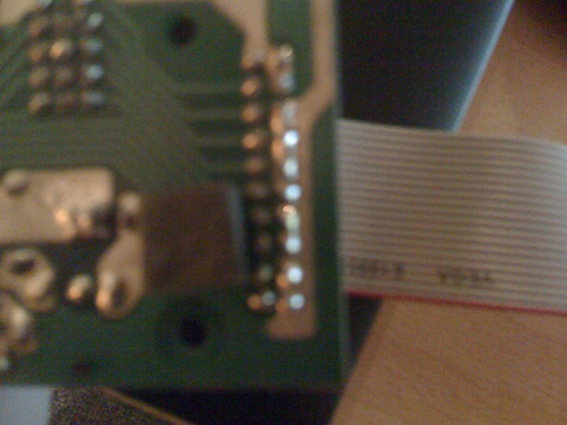

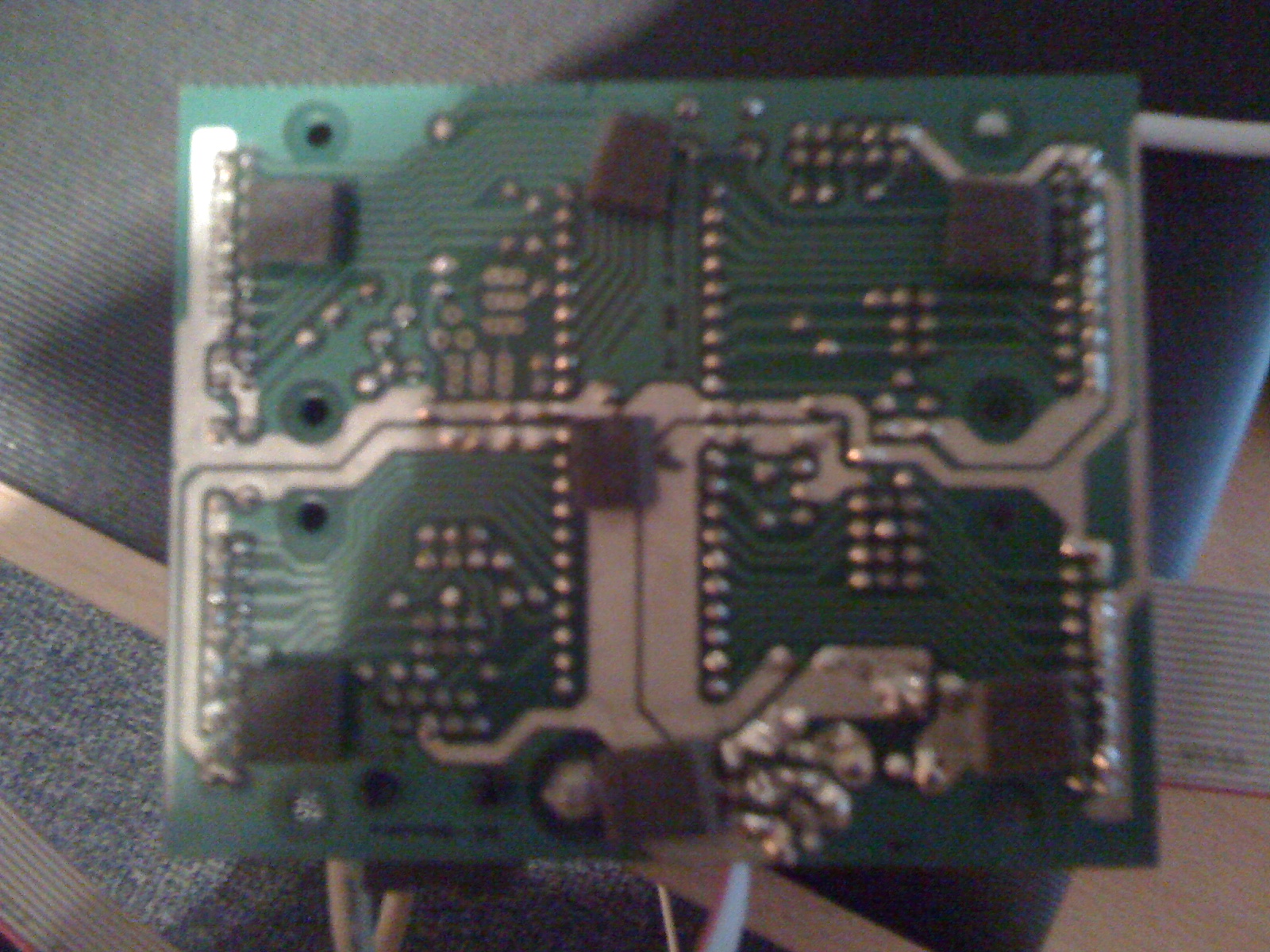

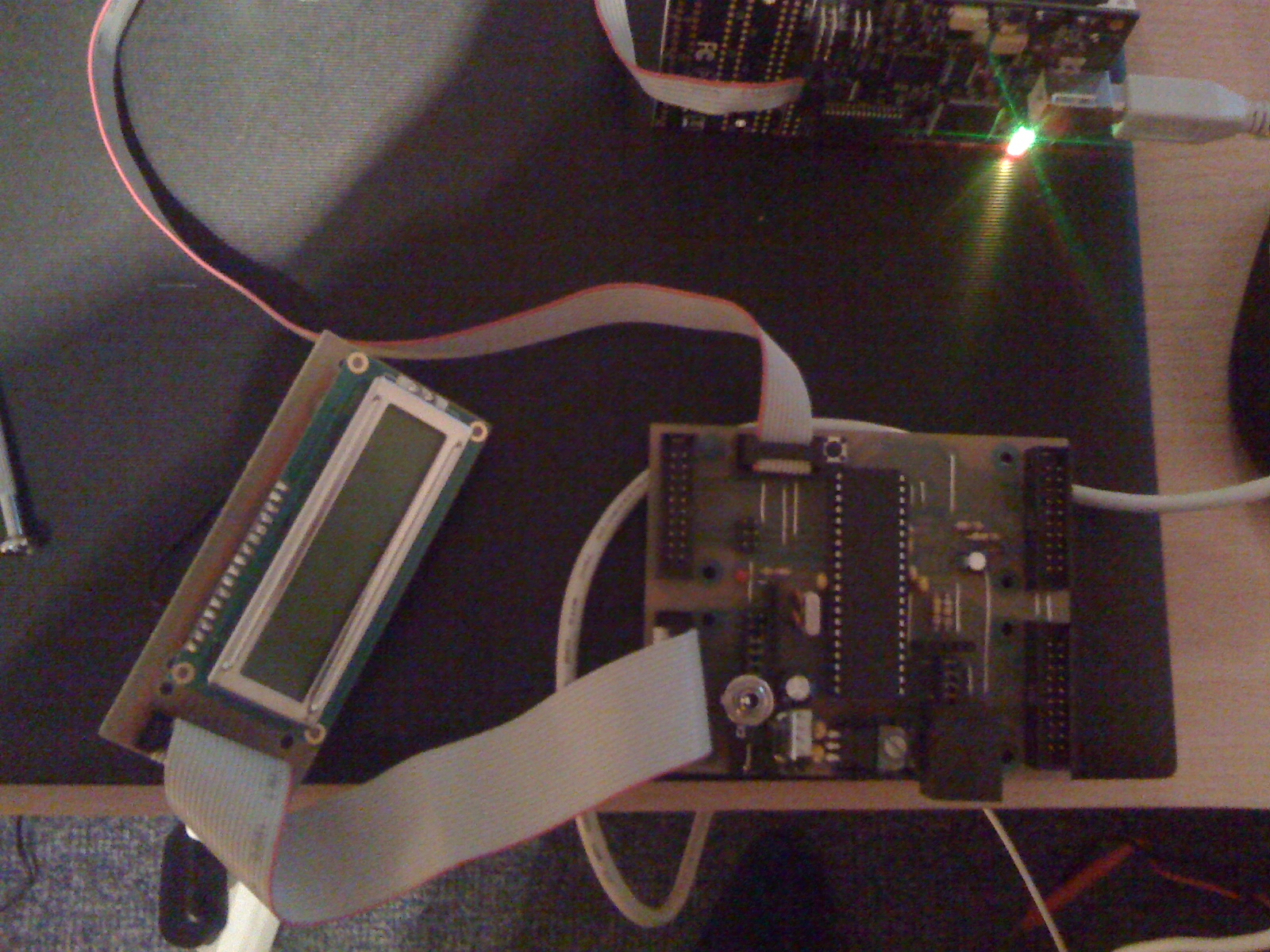

von Marcel S. (Gast)
Habe leider keine Zeit mehr gerade deshalb fasse ich mich kurz. Ich
möchte mit meinem ´Mikrocontroller ein LCD - Display ansteuern aber
leider tauschen trotz initialisierungs Befehl nur schwarze Balken auf.
Auch wie häufig beschrieben mit Kontrast rumspielen habe ich schon
versucht. Bin ein ziemlicher Anfänger und ich weiß, dass diese Frage
schon oft gestellt wurde aber ich habe ncihts gefunden was mr weiter
hilft. Jedenfalls nichts in C.
Danke! Meine verwendeten Dateien sind im Anhang...sind die aus dem
mikrocontroller.net LCD GCC Tutorial...

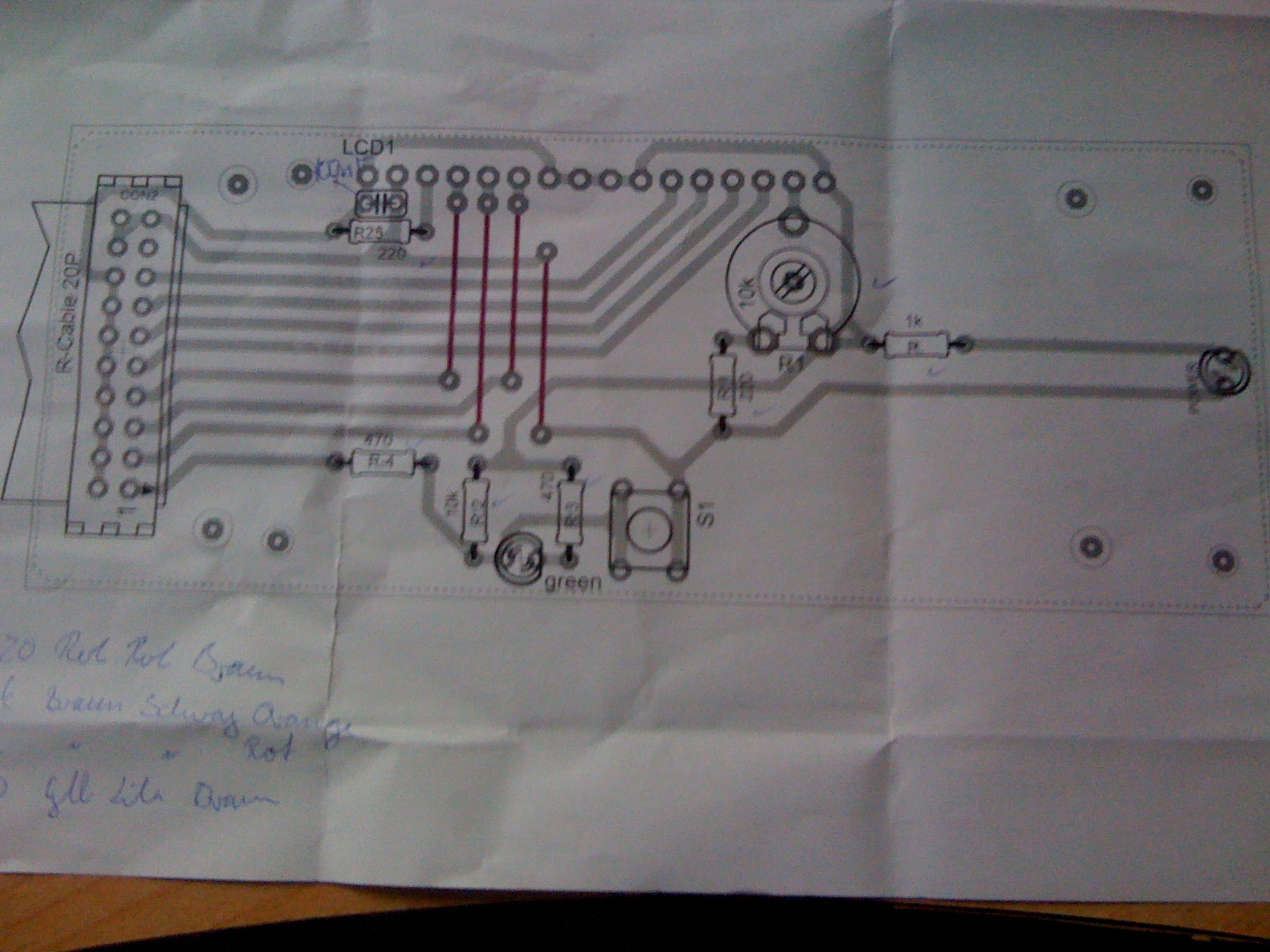

von Spess53 (Gast)
Hi
>versucht.
Wie? In deinem Schaltbild liegt die Kontrastspannung über R25 an Masse.
MfG Spess

von Karl H. (kbuchegg)
Dafür liegen D0 - D3 ebenfalls an Masse, was das LCD freuen wird.

von Hubert G. (hubertg)
Wofür ist das 10k Poti in deiner Schaltung? Die Hintergrundbeleuchtung
wirst du damit kaum einstellen können.
Hast du einen oder zwei schwarze Balken?
Das Poti ist definitiv für die Hintergrundbeleuchtung, die liegt auf Pin
15,16 des LCD. Als Vorwiderstand für die Hintergrundbeleuchtung ist ein
Widerstand, je nach gewünschter Helligkeit <100 Ohm notwendig. Da sollte
man aber immer im Datenblatt nachsehen da sehr unterschiedlich.
Der Kontrast wird auf Pin3 des LCD eingestellt.
Nimm den R25 heraus, trenne die Verbindung vom Poti zum Pin15 und stelle
eine Verbindung vom Poti zum Pin3 her. Dann hast du eine korrekte
Kontrasteinstellung.
Habe den oben stehenden Code von Hubert genommen und das hier
durchgeführt:
Wenn ich jetzt am Poti drehe, bekomme ich in der einen Richtung voll
aufgedreht schwarze Balken, in die andere ist der Bildschirm ganz Hell
als wäre die Hintergrundbeleuchtung ein und solange er nicht in einer
Richtung voll ausschlägt ändert sich rein gar nichts. Laut dem Code
sollte ja dort eigentlich etwas stehen.
Was kann nun noch falsch sein? Bin wirklich ratlos :/

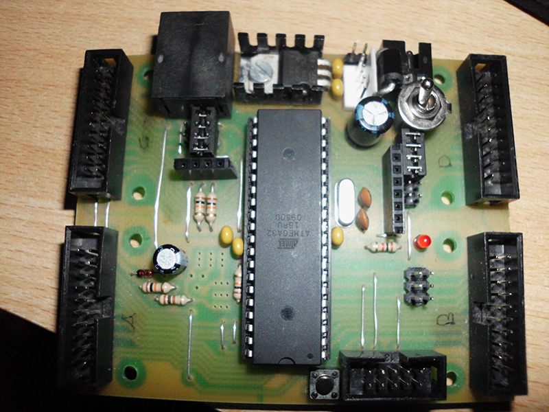

Mal eine ganz andere Frage:
Hast du eigentlich auf deinem µC schon mal irgendwas anderes laufen
lassen? Sprich: Ist sicher gestellt, dass der µC überhaupt funktioniert
und du Programme darauf brennen kannst?
Und wie sieht eigentlich die Gegenstelle am Kabel aus?
Welche Anschlussbelegung hast du den dort von den Pins zum Kabel?
Bisher haben wir das alles ja nur geraten.
Ich verstehe nicht ganz genau was du meinst. Also oben ist der
Schaltplan xD
Sonst musst du mir das kurz erklären was du meinst.
Das ist der Plan in dem du das LCD anschließt. Wie sieht die andere
Seite des Kabel aus, was für ein µC, ich habe einen Mega8 zum testen
verwendet.
> Schaltplan xD
Der hilft mir aber nix, wenn ich kontrollieren will, welcher Anschluss
vom LCD zu welchem µC-Pin geht.
Denn kurioserweise hat dein Stecker die Beschriftung '1' (also den
ersten Pin) dort, wo wir alle hier Bit 7 vom Port vermuten. Das kann
natürlich so gewollt sein. Aber bei der Fehlersuche heißt es erst mal:
Alles wird überprüft.
Also die eins bzw. der Pfeil am Stecker ist dort wo die eins steht.
Dieser geht dann auf den gleichen Stecker am µC. Nur was genau muss ich
jetzt tun damit wir die Infos kriegen? Bin ein wenig verwirrt sry
war gerade dabei ein Foto zu machen :) werde die Verbindung mal genauer
checken. Irgendwelche anderen Fotos nötig xD?

okay habe jetzt doch ein piepser...bei dem zweiten Bild: Linke Reihe
dort der dritte Pin von oben

von holger (Gast)
Links ist ein Quarz zu sehen.
Ich glaube nicht das der uC wie in der lcdroutines.h
angegeben mit 1MHz läuft.
Ändere das
#ifndef F_CPU
#define F_CPU 1000000
#endif
mal in
#ifndef F_CPU
#define F_CPU 16000000
#endif
OK. Dort geht eine Bahn weg.
Wo führt die hin?
Sieht so aus als ob die zu einem Jumperfeld gehen würde. Stimmt das? Ist
dort ein Jumper gesetzt?
Letztendes muss die Bahn bis zum µC durchgehen. Auf welchem Pin am µC
kommt die raus.
Und mal ganz ehrlich: Deine Photos sind eine Zumutung.
Wir sollen hier für dich deine Hardware anaylsieren und deine Photos
sind unter aller Sau.
Falls du es immer noch nicht begriffen hast: Wir hier, auf der anderen
Seite des Bildschirms, wir arbeiten DEINE Schaltung durch - die DU
eigentlich kennen solltest. Und du wirfst uns dann auch noch Prügel
zwischen die Beine. Ehrlich - ich bin kurz davor alles hinzuschmeissen.
Fragen
von holger (Gast)
Was steht auf dem Quarz drauf?
Das ist das silberne Teil da links knapp unter der Mitte vom uC.

von Axel R. (Gast)
> was ist das?
Sieht danach aus, als wenn man die Portpins mitels Jumper von der
Sockelleiste trennen kann. Einige Jumper sind ja gesteckt...
Axel R. schrieb:
>> was ist das?
Ich bin mir eben nicht sicher was das sein könnte.
Das Pinout auf der Lötseite sieht seltsam aus. 3 Pads nebeneinander,
wobei die Leitung zum µC anscheinend aussen ist. Hmmm
von meinereiner (Gast)
Täusche ich mich oder fehlt der Jumper für Pin 14?
Hoffentlich kommen da bald mal gescheite Fotos rüber!
DIe Fotos waren leider zu groß, die Seite ist immer abgesürzt beim
hochladen...musste die Qualität bisschen runterschrauben...besser krieg
ich die blöden Fotos nicht hin
Was'n das für ein 'integrierter' 4-er Jumper Block, der um 2 Positionen
versetzt aufgesteckt ist :-)
Auf jeden Fall sind die beiden ersten beiden Jumperpositionen nicht
gebrückt. Logisch, dass da die beiden Datenleitungen nicht durchkommen.
(Hat mich ein wenig Puzzlearbeit gekostet, jetzt Vorderseite und
Rückseite in übereinstimmung zu bringen. Aber: Mit diesen Photos kann
man arbeiten :-).

OK. Was steht auf deinem Quarz drauf?
Auf dem Quarz steht: AQ11.059F
Die Leiterbahn ohne pieps führt zu dem Taster (siehe Schaltplan) dann
die LED und abschließend zum Poti und zum letzten Pin der LCD Anzeige :/
Na dann trag mal 11.059Mhz in deiner LCD Konfiguration ein.
Den ifndef schmeisst du raus
// Hier die verwendete Taktfrequenz in Hz eintragen, wichtig!
#define F_CPU 11059000
Und der ist Masse.
Also ist die Leitung uninteressant für das LCD.

Leuchtet die grüne LED wenn du die Taste drückst? Ist der Jumper für die
Leitung1 auf deinem SChaltbild auch gesteckt? Wenn ja, dann ändere mal
den Code entstprechend:

Die grüne LED sollte im Sekundentakt blinken.
Der Mikrocontroller kommt aus dem Labor unserer Schule und jemand hat
diesen einmal verwendet und zwei Ports mit einem Filzstift als "Port D"
gekennzeichnet. Nun ist mir das gerade aufgefallen und habe mal auf den
anderen "Port D" umgesteckt. Dort blinkt die LED im Sekundentakt, was
sie allerdings auch schon vor deinem Code getan hat. Jedoch ist das der
einzige Port auf dem sie blinkt. Das ist der neue Port. Mit dem alten
Port meine ich der Port auf dem ich es den ganzen Tag also bisher laufen
lies. Dort blinkt die LED nicht. Sie leuchtet aber, wenn man den Taster
drückt.

Ich halte den Kontroller so, dass die Kerbe oben ist. In der Zeichnung
ist sie auch oben. Ich bin also bei den "PC0-7" Dingern. Der PD7 scheint
da ja auch noch hinzugehen :/ Könnte das der Grund sein, dass die LED
geht=?
Der PD7 ist zwar auf der Seite von PortC (Pin21), wenn du aber genau
schaust, dann siehst du das er unterhalb des Kontroller vorbei auf den
Stecker von PortD geht.
