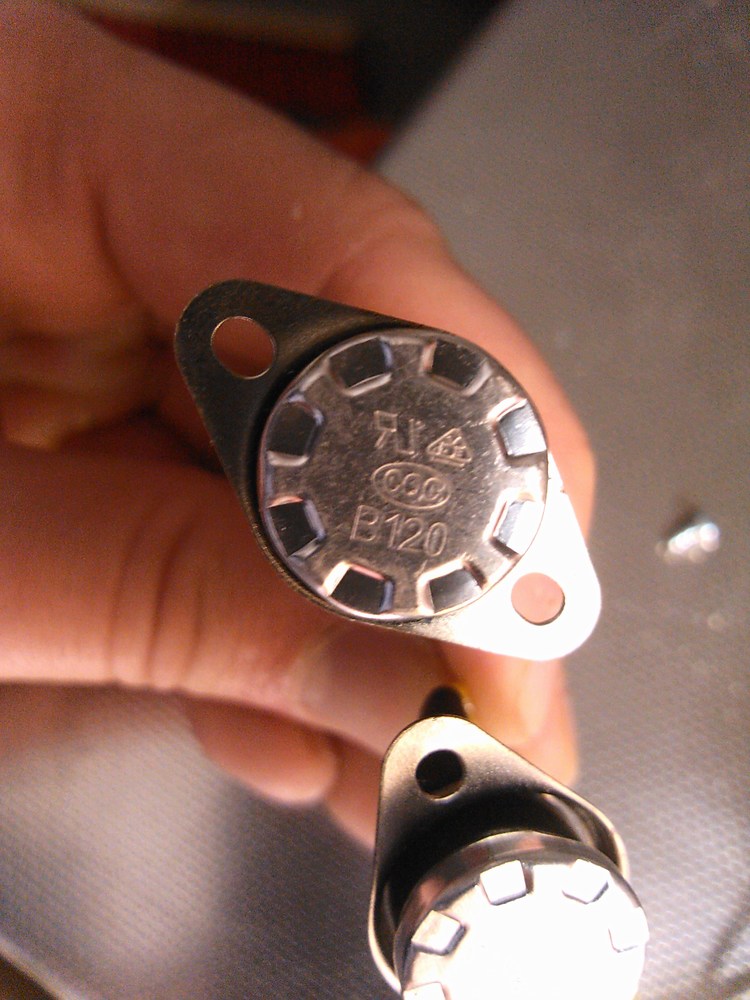

Ich habe mir einen Olympia A230 Laminator gekauft da die hier im Forum
erwähnten Laminatoren von Conrad etc nicht mehr erhältlich sind.

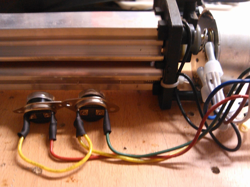

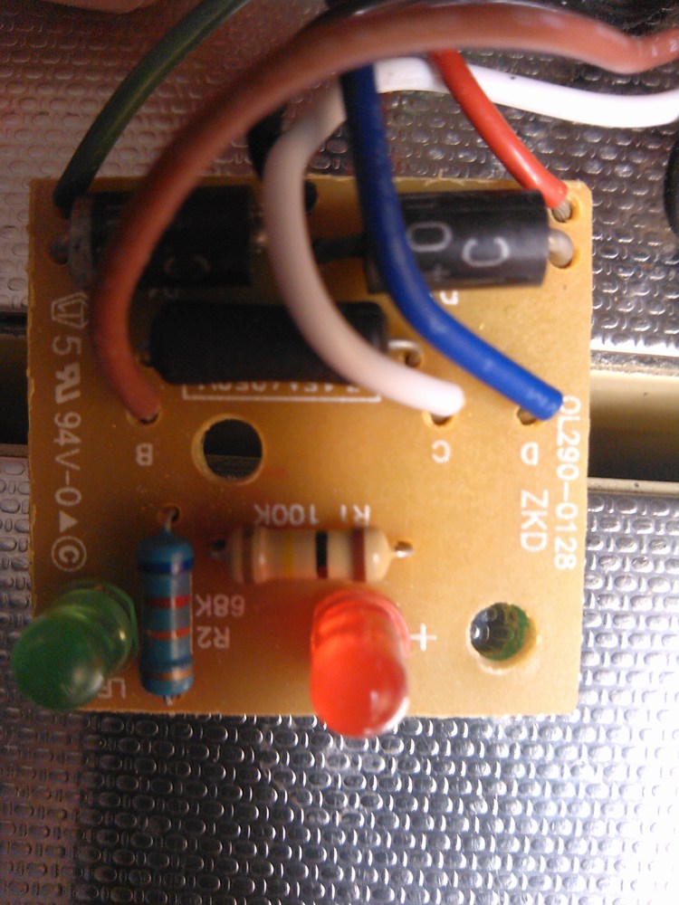

Der Laminator ist ein so genannter Heiß Kalt Laminator mit einem
Umschalter. Im Inneren habe ich eine kleine Platine sowie 2
Bimetallschalter gefunden. Kann mir vielleicht jemand helfen und sagen
wie diese zusammenarbeiten und gegen welche Typen ich sie austauschen
sollte?

OP #2982545
flip schrieb:
> ich habe an das obere abdeckblech meines a290 ein thermostat eines alten
> bügeleisens geschraubt. die elektik sah ganz ähnlich aus.
Ja deinen Beitrag habe ich gelesen aber habe leider kein Bügeleisen zum
auseinander bauen. Daher die Frage nach den Bimetallschaltern. Hattest
du auch 2 Schalter verbaut? Wenn ja hast du einen weggelassen oder hat
das Bügeleisenthermostat 3 Anschlüsse gehabt?

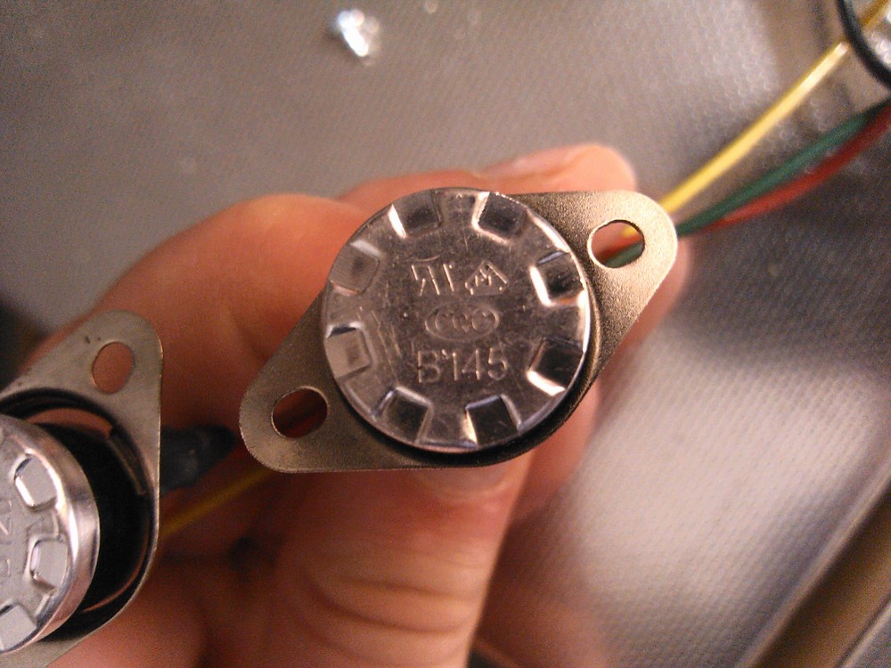

OP #2983593
HI danke manchmal sieht man den Wald vor lauter Bäumen nicht.
Habe mich mal durchgearbeitet und wie im Beitrag erwähnt sind die
Bimetallschalter von Microtherm mit automatischer Rücksetzung nicht zu
bekommen bzw 12 Euro für einen ohne Versandkosten schon recht happig.
Bei Pollin habe ich nur einen mit Rückstellknopf gefunden.
