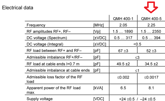

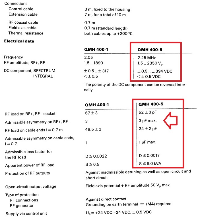

100Ohm-Kabel ist. Den geringen Kapazitätsbelag hab ich mir aus den
Angaben aus dem Manual zusammen gereimt. Diesmal hab ich zwei Bilder
angehängt: das eine zeigt die Spezifikatonen zum RF-Generatot (meines
ist ein QMH400-5), das andere ein Foto von einem solchen Generator mit
den dazu gehörigen Steckern/Kabeln.
Meine Überlegung war nun:
Etwa 100pF/m Kapazitätsbelag hat ein Koaxialkabel mit 50Ohm Impedanz
(z.B. RG58). Für die Impedanz gilt doch: Z ist proportional zu sqr(L/C)
bzw. Z^2 ~ 1/C wenn L als konstant angenommen werden kann. Ist nun Z
nicht 50 Ohm, sondern 100Ohm, dann ergibt sich doch eine Kapazität C,
die nur noch ein Viertel zu groß ist, oder? Demnach müsste das Kabel
25pF/m haben.

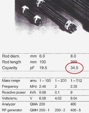

Aus den Angaben der Spezifikationen entnehme ich, dass der RG-Generator
für eine bestimmte Last ('RF load') ausgelegt ist. Direkt am Generator
('socket') sind das 52pF. Das Quadropol-System 'übernimmt' davon 34pF,
bleiben somit 18pF für die Zuleitungen bzw. Koaxialkabel. Damit müsste
sich für den Kapazitätsbelag des gesuchten Kabel ein Wert von 25-26pF/m
ergeben.
Übrigens hab ich mal etwas abgeschätzt: Um einen derart geringen
Kapazitätsbelag zu erhalten, müsste der Inneleiter sehr dünn sein... um
die 10µm. Ich glaube, Kabel von Oszi-Tastköpfen haben sogar einen
solchen dünnen Draht, sind aber meist nur bis 600V ausgelegt. Der
RF-Generator liefert aber weit über 2kV.

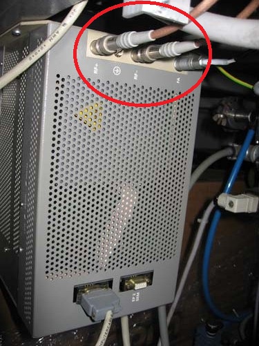

Noch etwas: Hast Du die alten Leitungen zur Verfügung? Wenn das Bild
oben von Deiner Anlage stammt - was ist mit den montierten Leitungen -
defekt? Wenn ja würde es die Suche nach einem Ersatz erleichtern Du
würdest das defekte Kabel einfach mal durchmessen und anschließend
aufschneiden und die Durchmesser des Innenleiterns, des Dielektrikums
und der Außenisolation ausmessen und auch mal schauen um was für ein
Dielektrikum es sich handelt (so viel auf dem Foto zu sehen ist, schaut
es nach PTFE-Leitung aus - hellbraune, transluzente
Außenisolationsschicht über versilbertem Schirm?!).

Naja, das sind ja nun keine superdämpfungsarmen Koaxkabel mit APC-7
Steckverbindern bis 18GHz - also so teuer sollten die Kabel auch nicht
sein.
Wenn die Originalersatzteile, also die genau passende Kabel, 200EUR
kosten sollten - okay, den Aufwand den man mit dem selbstherstellen der
Kabel hat wiegt das nicht auf, also sollte man zuschlagen.
Wenn Originalersatzteile nicht verfügbar sind kann man passende Kabel
aber auch locker selbst konfektionieren - das sieht nach MHV- oder
SHV-Steckern an dem im Bild sichtbaren Kabelende aus, wenn das andere
Ende mit den gleichen Steckverbindern ausgestattet ist dann ist das
selbst, ohne Spezialwerkzeug, absolut problemlos machbar.
Diese Hochspannungssteckverbinder sind nicht ganz billig (~20EUR-30EUR
pro Stück), aber sofern die derzeit verbauten nicht gecrimpt, sondern
gelötet sind, solltem an sie ja wiederverwenden können.
Sollten die Steckverbinder selbst die Fehlerquelle sein, sollte man ja
nur sie austauschen können und das (scheinbar spezielle) Kabel
weiterverwenden können.

Details zu dem RF-Generator (QMH 400-5) stehen in der angehängten Datei.

Auf dem Foto (vom 5. Januar) ist nicht mein RF-Generator zu sehen,
sondern es stammt von der Website www.fergutec.com

Ach ja, beim Googeln hab ich noch die Info gefunden, dass die Kapazität
des RF-Generators QMH400-5 mit 34,5pF angegeben wird, siehe jpg. Das
passt doch wunderbar zu der Angabe im Manual (RF load an den Kabelenden:
34pF). Was die Sache mit SHV-Steckern & Co. angeht, so schreib ich

Wie zuvor schon erwähnt, ist der RF-Generator für eine "RF load" von
52pF ausgelegt, das Quadupol-System hat eine Kapazität von etwa 34pF,
somit verbleiben für das Kabel etwa 18pF.
