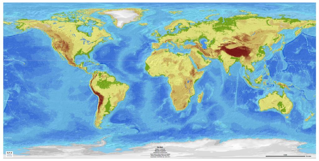

ich möchte nach langer Zeit mal wieder ein klein wenig Programmieren.
Benutzt wird die Entwicklungsumgebung Visual Studio 2010.
Vorlage: Visual C++  Win32  Win32-Konsolenanwendung.
Auf dem Desktop befindet sich eine Datei Karte.bmp (2.382.666 Bytes).
Vorhaben: Diese Auslesen und im Ram abspeichern.
Programm:
char Verzeichnis[] = "C:\\Users\\X.XXXX\\Desktop\\Karte.bmp";//Verzeichniss der .bmp Datei (Bild)
fstream* datei;    //Klasse für Datenzugriff anlegen
datei = new fstream();
char* Datei = NULL;    //Pointer auf Datei
long pos_Ende;    //Länge der Datei
datei->open(Verzeichnis, ios::in);
if(datei)// Prüfen, ob Datei vorhanden bzw. fehlerfrei zu öffnen
  cout << "Datei gefunden" << "\n";
  datei->seekp( 0, ios::end );//Sprung ans Ende
  pos_Ende=datei->tellg();  //Anzahl Bytes ermitteln
  Datei = new char[pos_Ende];//Speicher allozieren
  datei->seekp(0, ios::beg );//Sprung auf Beginn
  datei->read(Datei, pos_Ende);//Datei in RAM Speichern
else
  cout << "Keine Daten vorhanden oder fehlerhafter Zugriff" << "\n";
22
datei->close();

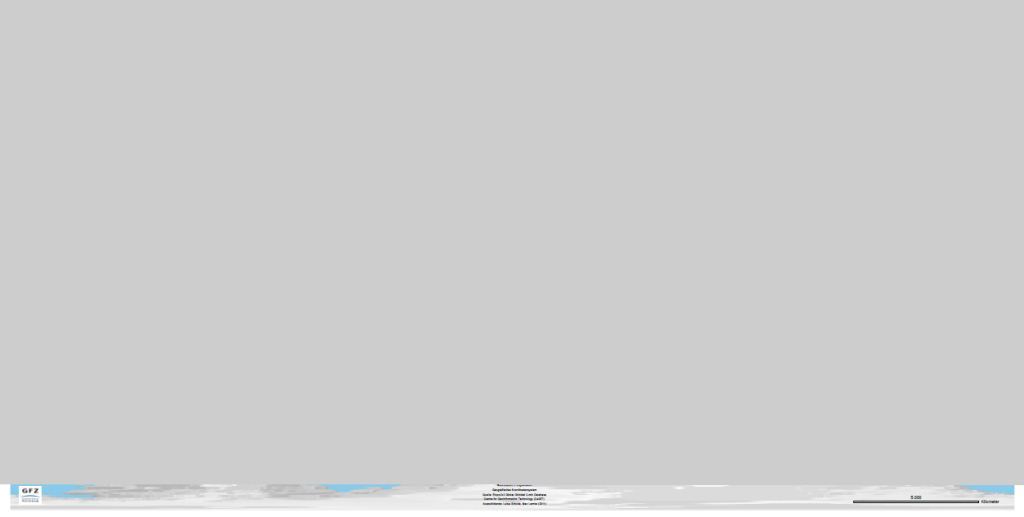

Die Anzahl der Bytes wird richtig ermittelt.
Jedoch werden ab einer bestimmen Anzahl geladener Bytes nur noch char
205 gelesen. Mittels Debugger lässt sich auslesen, was in dem
allozierten RAM steht.
Im Anhang ist die Datei sowie die Datei, die in den RAM geladen wird.
Das Original ist 2MB groß deswegen hier etwas komprimiert als JPG.
Jemand eine Idee, warum ich Mist auslese?

OP #2983227
>Mach mal binary statt textmode.
Danke klappt nun Einwandfrei, klappt nun einwandfrei.
Copy & Past Fehler übersieht man ständig!
Habe ursprünglich oben nur auf Vorhandensein geprüft, dann geschlossen
und mit den richtigen Einstellungen neu geöffnet.
Aber schon merkwürdig, das die erste 148682Bytes richtig geladen werden.
PS. selten ein Problem so schnell gelöst.

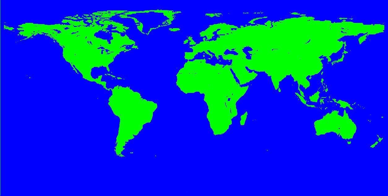

OP #2983377

Man kann Bilder immer in BMP Format formatieren. Dann ist es nicht
notwendig, dass mein Programm auch andere Formate unterstützt. Wenn
jemand jedoch eine schöne Bibliothek kennt kann man die hier natürlich
posten. dann haben auch andere Interessenten einen Nutzen, wenn Sie
diesen Post lesen.
Aber mein Hauptinteresse lieg bei dieser einmaligen Anwendung.
Im Anhang sieht man schoneinmal das erste Ergebnis.
Nur Grönland ist noch etwas weiß.
