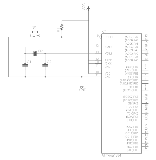

Ich besitze ein MySmartUSB Mk2 Programmer und dazu ein Atmega1284p. Ich
habe die Minimalschaltung des Atmega aufgebaut und über ISP den
Programmer angeschlossen. In dem Programm MyAVR_ProgTool kann ich unter
Hardware das Board auswählen und auf das Fragezeichen klicken. Das
Kästchen wird grün, mir fällt aber auf, dass bei Controller:  nichts
hinter steht. Sprich der Controller wird nicht erkannt.
Ich habe die Anschlüsse mehrmals nachgemessen und bin der Meinung, dass
sie richtig angeschlossen sind.
Ich habe es mit dem Netzteil vom MySmartUSB und mit einem zusätzlichen
externen Netzteil probiert.
Ich habe mich an dieser Seite orientiert:
http://avrprogrammers.com/atmega1284bd.php
und den Quarz weggelassen um den Internen zu nutzen
und zusätzlich zwischen VCC und GND ein 100nF Kondensator geschaltet.
Ich bitte um Tipps.

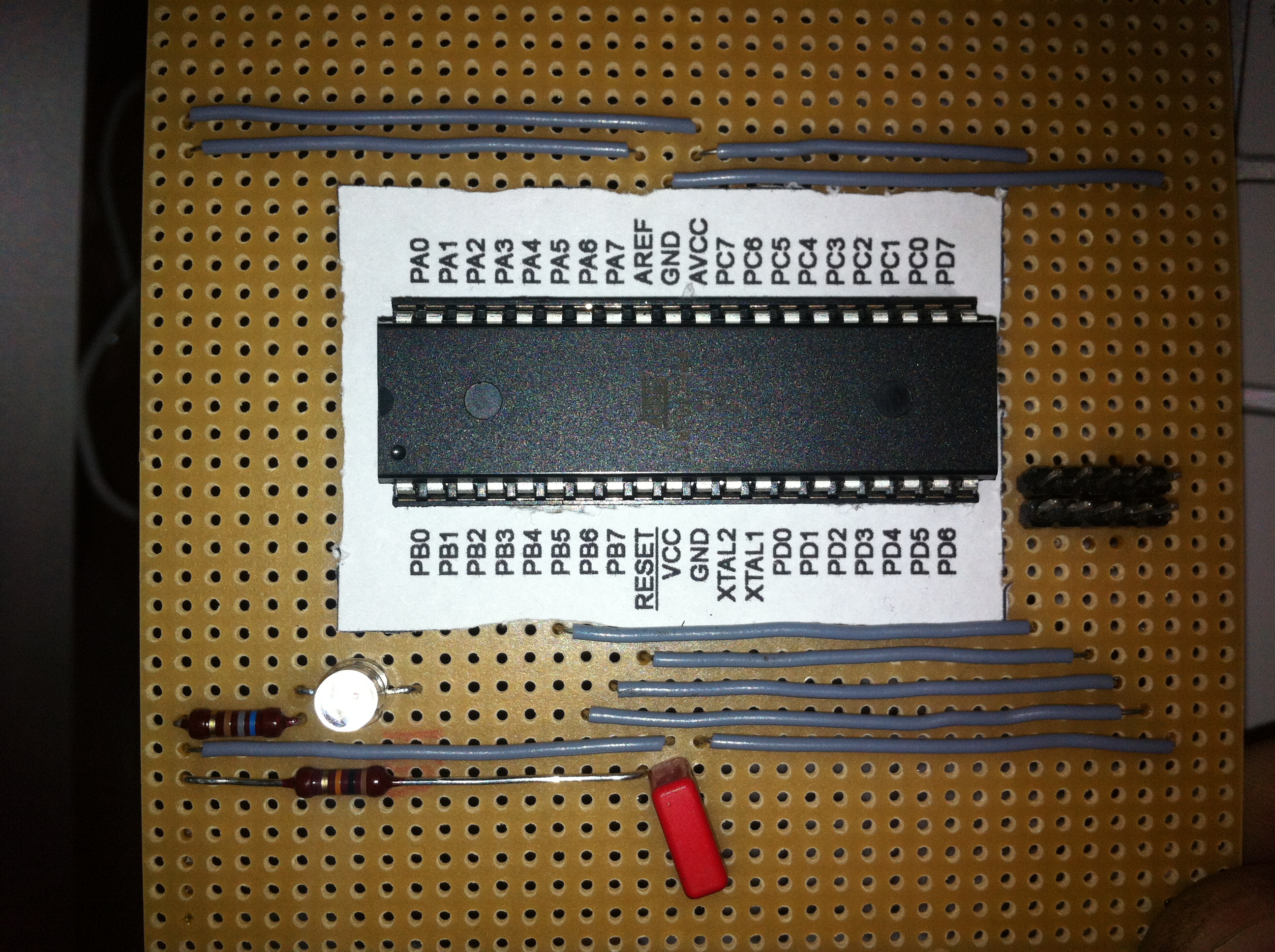

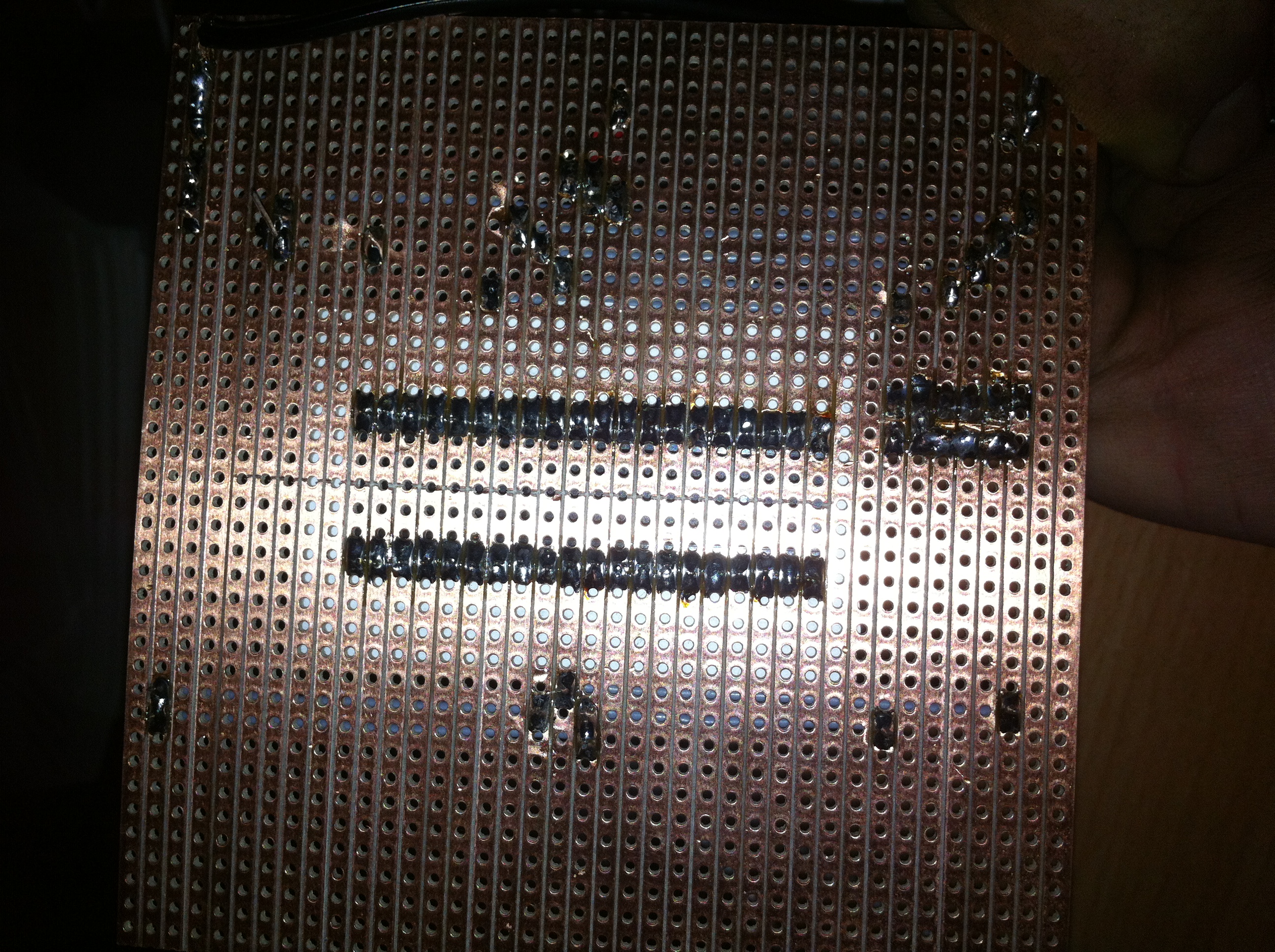

Ich habe meine Schaltung auf eine Lochstreifenplatine realisiert und
davon zwei Fotos angehängt.
Die Minimalschaltung ist wie in dem Schaltplan
Nur der Unterschied zu meiner Schaltung ist,
dass ich keinen Taster,
kein Quarz (Auch keine Kondensatoren für den Quarz)
und ein 100nF Kondensator zwischen Vcc und GND geschaltet habe.
Ich habe zusätzlich noch ein R und eine LED von Vcc zu PB0 gelegt, dass
sollte ja kein Problem sein. oder?

Da fehlen Abblockkondensatoren. Und miss mal die Leitungen durch,
insbesondere auf Kurzschlüsse in der Umgebung des ISP-Anschlusses. Wie
hoch ist die Versorgungsspannung?

#2985038
Thomas schrieb:
> Es ist ja ein Abblockkondensator von 100nF angeschlossen und da VCC auch
> mit AVCC und AREF verbunden ist gilt der Abblockkondensator doch für
> alle Spannungseingänge oder nicht?
Falls du mit dem Abblockkondensator den einen einsamen (roten)
Folienkondensator meinst: Der dürfte ziemlich unwirksam sein. Zu weit
weg vom Pin und vermutlich auch zu hohe Eigeninduktivität.
Lies mal http://www.lothar-miller.de/s9y/categories/14-Entkopplung !
Praktisch ausgedrückt: Besorge dir drei Vielschichtkeramik-Kondensatoren
100 nF (z.B.
http://www.reichelt.de/Vielschicht-bedrahtet-X7R-10-/X7R-5-100N/3//index.html?ACTION=3&GROUPID=3162&ARTICLE=22865&SHOW=1&START=0&OFFSET=500&;
) und löte sie direkt an der IC-Fassung (am besten auf der Lötseite)
an die Pins
- Vcc/Gnd (10/11)
- AVcc und Gnd (30/31)
ARef (32) und Vcc trennst du und legst ARef über den dritten 100
n-Kondensator an Gnd (31).
Das sollte bereits einiges verbessern.
Dann stellt sich natürlich noch die Frage, wie die Fuses des ATMega
eingestellt sind. Lief er vorher mit einem Quarz, oder ist er noch im
Originalzustand?
