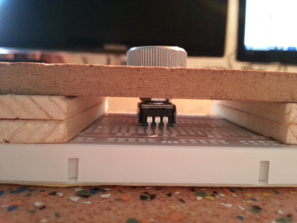

Ich bastle derweil an einem privaten Projekt, welches mir ermöglicht die
Lautstärke unterschiedlicher Programme am PC über ein externes Panel mit
Drehknöpfen zu regeln. Mehr möchte ich dazu noch nicht verraten ;)

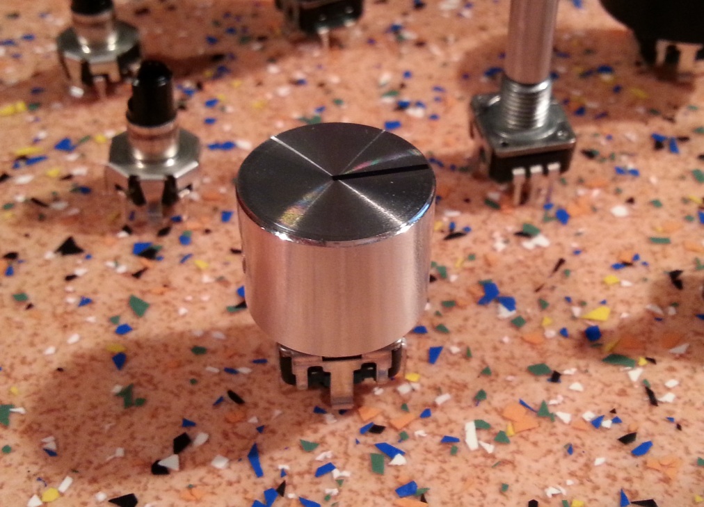

Derweil plane ich 5 Inkrementalgeber mit je 5 aufgesetzten Drehknöpfen
in ein schönes Holzgehäuse zu setzen. Als Drehknopf werde ich womöglich
schöne metallische Drehknöpfe von MENTOR verwenden mit je 2cm
Durchmesser.
(http://www.produktinfo.conrad.com/datenblaetter/175000-199999/183795-da-01-ml-Messger_Knoepfe_512_61_de_en.pdf)
>>> Zum Problem:
Da jeder Drehknopf grundsätzlich unterschiedlichen Funktionen zugeordnet
werden kann möchte ich diese gerne von unten mit RGB LEDs einigermaßen
gleichmäßig beleuchten.

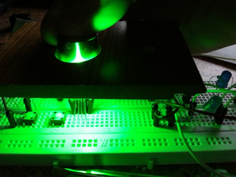

Ich hab schon ein wenig mit 5mm RGB LEDs von Impolux
(http://www.led-dealer.de/5R40RGB2DW66P-LED-5mm-4-Pin-RGB-5000mcd-gemeinsamer-Pluspol-diffus)
herumgespielt, aber wenn ich die LEDs direkt darunter setze brauche ich
fast 4 LEDs um den Drehknopf wirklich gleichmäßig von unten
auszuleuchten. (siehe angefügte Fotos)

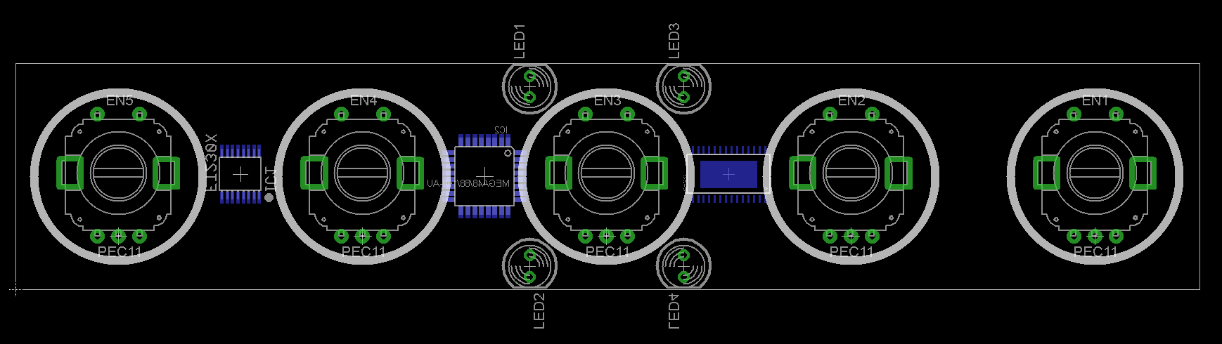

Auf der Platine.png sieht man wie ich mir die Anordnung der Drehknöpfe
ungefähr vorstelle. Das ist aber nur eine erste Fassung, da ist noch gar
nichts fix ;)

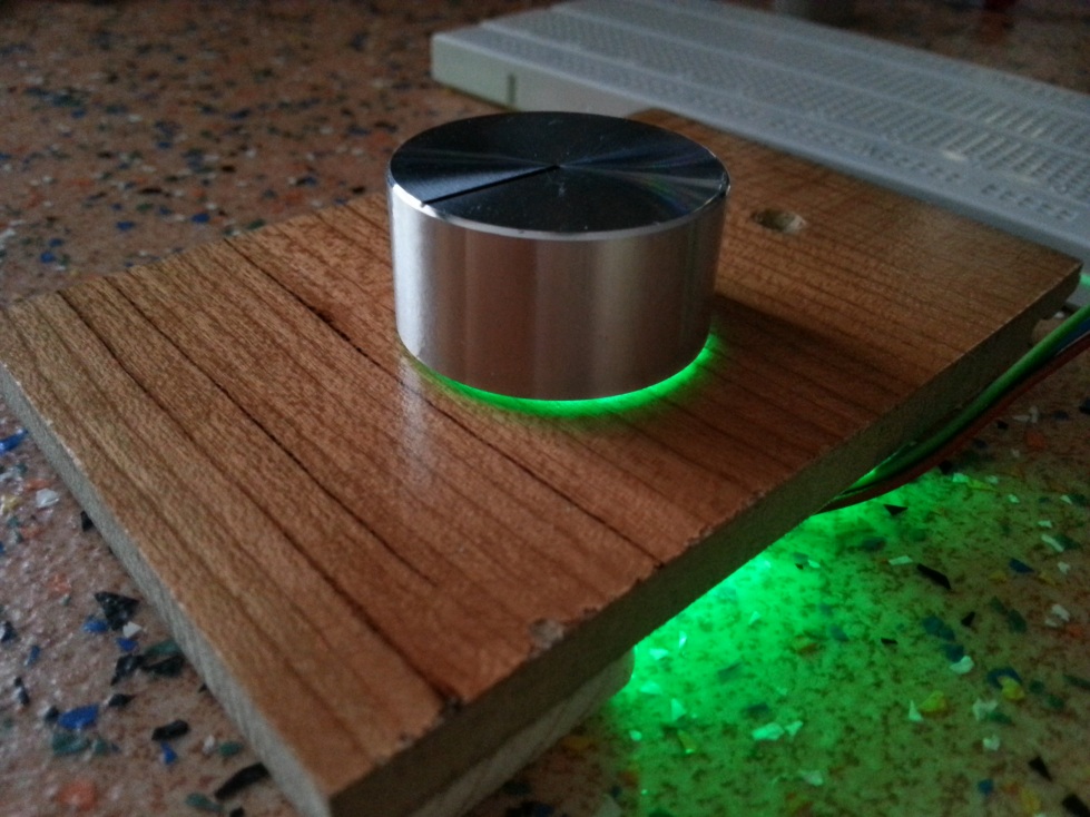

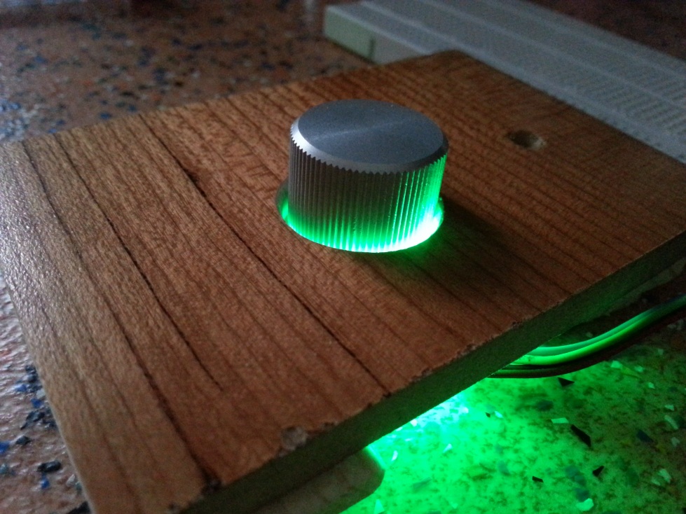

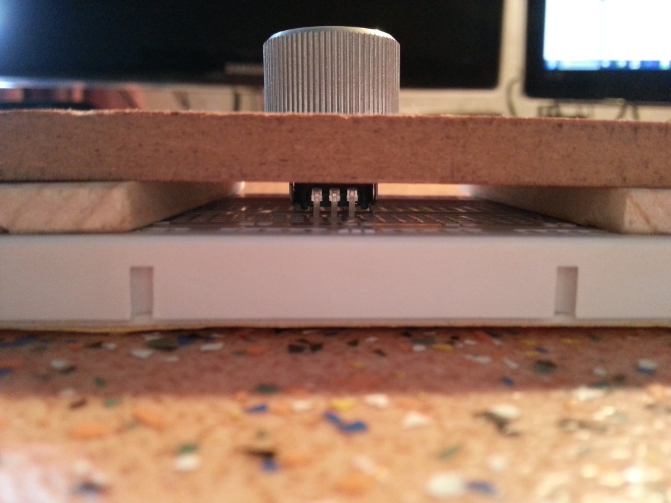

OP #2985271
Boah, danke für eure zahlreichen Anregungen, ich bin überwältigt! :D
Ich hab heute kurz ein noch ein wenig herumprobiert mit der Beleuchtung
und ein paar Fotos gemacht, dass ihr besser seht was ich meine.
Wie mir vorkommt ist das Problem NICHT, dass ich das LED Licht noch
diffuser brauche, mit Tricks wie Backpapier oder ähnlichem (was auch
nicht schlecht funktioniert).
Backpapier, Hell yeah! schrieb:
> Versuch mal die LED nach unten zu richten. Also nicht in Richtung des
> Drehknopfes, sondern weg von diesem. Dadurch streut das Licht ein
> bisschen mehr.
Ich konnte das zwar schwer ausprobieren da meine 5mm LEDs mit
Anschlusskabeln relativ sperrig zu handhaben sind, aber irgendwie
funktionierte das nicht wirklich. Vielleicht hab ich da was falsch
verstanden?
Michael H. schrieb:
> Der Trick ist, möglichst wenig nach oben zu leuchten.
> Ich habe einen Notaus-Knopf mit 30mm "Achs"-Durchmesser beleuchtet,
> indem ich Osram Side-LEDs - Osram nennt die Serie FireFly - auf die
> Achse gerichtet habe:
Danke, das ist schon ein Ansatz in die richtige Richtung. Wenn ich
direkt die "Achse" des Drehknopfs (!), d.h. den Rand des Drehknopfes
beleuchte sieht das schon nicht schlecht aus, wie im Bild "Knopf
versenkt.jpg" zu sehen. Besonders meine metallischen Drehknöpfe streuen
das Licht da noch ganz gut.
Aber wie du und Timm Thaler schon empfohlen habt werde ich für dieses
Unterfangen womöglich dringend SMD LEDs verwenden müssen, aufgrund des
höheren Abstrahlwinkels.
In Betracht ziehe ich aktuell eine dieser SMD LEDs, die haben alle einen
großen Abstrahlwinkel von bis zu 120° und unterschieden sich
wahrscheinlich nur im Detail:
http://www.led-dealer.de/09270-Superflux-RGB-3000mcd-4Pin-gerade-klar
http://www.led-dealer.de/00862-SMD-PLCC6-5050-3Chip-RGB-120
http://at.farnell.com/multicomp/703-1028/led-rgb-3528-plcc/dp/2112143

Grundsätzlich bin ich noch am Überlegen ob ich 1. den Drehknopf versenke
("Knopf versenkt.jpg") und dann mit SMD LEDs von unten beleuchte, oder
ob ich 2. den Drehknopf oben aufliegen lasse ("Knopf liegt auf.jpg") und
eventuell mit einer kleinen Plexiglasscheibe einen Lichtring außen
hinprojiziere.
Variante 1 erfordert wahrscheinlich bis zu 2 LEDs (180° verschoben) um
den Drehknopfrand so wie im Bild auszuleuchten, da hilft mir auch

Variante 2, möchte ich demnächst mal ausprobieren. D.h. ich würde ein
dünnes Plexiglas nehmen (2mm Acrylglas hätte ich zuhause), dieses Stück
dann rund zuschneiden, und ein kleines Loch in die Mitte bohren um die
Encoderachse durchzuführen. Den Rand der Scheibe müsste ich dann
polieren und die Oberseite aufrauen?
Habe ich das richtig verstanden kartoffelsalat, amateur??? Korrigiert
mich sonst bitte. Ich möchte erreichen das ich dann diese Scheibe im 90°
Winkel von unten über eine SMD LED beleuchte und das Licht am Rand der
Scheibe austritt und somit den Drehknopf unten rundherum erleuchtet.
Könnte das überhaupt funktionieren? (vgl. "Drehknopf liegt auf.jpg")
siggi schrieb:
> Genau. Eine Plexiglasplatte, die LEDs auf die Schmalseiten und eine
> Seite (teilweise) aufrauhen.
Das wäre natürlich die optimale Variante, aber ich kann doch die LEDs
nicht auf der Schmalseite anbringen, da die Scheibe am Gehäuse aufliegen
muss. Da würde man die LEDs ja sehen, oder habe ich dass falsch
verstanden?
@amateur:
Wegen dem Platzbedarf habe ich noch zwei Fotos hinzugefügt. So sieht das
ungefähr aus, der Inkremetalgeber wird auf eine Platine gelötet und der
Drehknopf oben drauf. Das Holz ist in der Endfassung wsl. 1 cm dick und
das ganze werde ich so hoch machen, dass man den Drehknopf eben noch
schön drehen kann. Da hab ich aber etwas Spielraum in der Planung. Eine
2mm dünne Plexiglasscheibe würde sich unter dem Drehknopf schon noch
ausgehen.
Und ja, ich möchte grundsätzlich eine Art Ring um den Drehknopf haben.
Es kann aber auch der Drehknopfrand direkt leuchten (vgl. "Knopf
versenkt.jpg"), dass ist nicht so genau. ;)

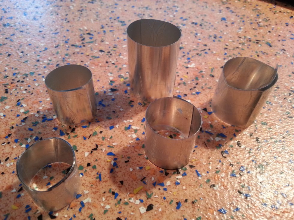

OP #3287887
nur falls diesen Thread mal jmd. über die Suche auffindet möchte ich
hier nochmal meine finale Lösung dalassen :D
Ich bin jetzt auf eine komplette Plexiglas-Oberseite umgestiegen, weil
es einfach besser aussieht.
Und um die Beleuchtung ringförmig und gleichmäßig rundherum zu gestalten
habe ich folgendes verwendet:
Entweder eine etwas stabilere Alufolie kaufen (ist aber teuer denke ich)
oder handelsübliche Alufolie mit einem Laminiergerät laminieren und zu
kleinen Ringen formen. (siehe Bilder)
Diese Aluringe kann man dann unter dem Plexiglas platzieren und bei
milchigem Plexiglas reicht eine LED darunter aus um das Licht wirklich
schön sauber zu verteilen. (siehe Bilder)
Ich habe bei den Fotos nur eine LED verwendet, die irgendwo unter dem
Drehknopf platziert werden kann (das Licht spiegelt sich sowieso überall
hin) und ich denke es sieht sehr toll aus - noch dazu super
kostengünstig ! :)
