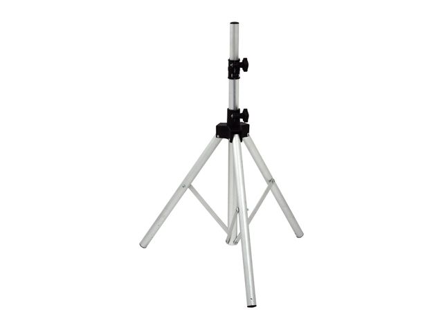

Eine Frage hätte ich aber noch: Da ich die Loop nirgendwo fest
installieren kann/darf, ist mir die Idee gekommen, die Loop auf so ein
Dreibeinstativ wie man es vom Camping her für Sat-Antennen kennt
draufzubauen (siehe angehängtes Bild). Die Loop an sich ist an einem
Kunststoffrohr befestigt, welches ich dann einfach auf das Stativ
aufstecken würde. Das Metallrohr vom Stativ würde dann von der Höhe her
ein Stück in die Loop hineinragen.
Noch habe ich mir so ein Stativ nicht angeschafft. Beeinflusst so ein
"Metallmast" die Loop negativ? Ich würde mal erwarten, dass es
Auswirkungen auf die Richtwirkung haben wird. Die Loop hätte aber
natürlich keine elektrische Verbindung zum Stativ (Kunststoffummantelung
der Loop + Kunststoffrohr lägen dazwischen).
