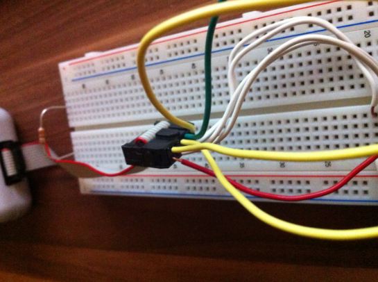

Hi an alle,
ich versuche gerade meinen ATTiny13V mit Hilfe des USBasp(fischl.de) und
Burn-O-Mat zu flashen. Leider ohne Erfolg.
Im AVR Studio wird das hex File ohne Fehler erzeugt.
Der USBasp wird im Windows korrekt erkannt.
Im Burn-O-Mat wähle ich den USBasp als Device aus und anschließend das
zu flashende Hex File. Die Pfade zum den AVR Files sind korrekt gesetzt.
Am USBasp sind folgende Jumper gesetzt:
JP1 - Supply Target
JP3 - Slow SCK
Beim Versuch zu flashen kommt folgende Fehlermeldung:
C:\WinAVR-20090313\bin\avrdude.exe -C
C:\WinAVR-20090313\bin\avrdude.conf -p t13 -P usb -c usbasp -D  -U
flash:v:C:\Atmel
Studio\Attiny13V_blinked\Attiny13V_blinked\Debug\Attiny13V_blinked.hex:a
avrdude.exe: error: programm enable: target doesn't answer. 1
avrdude.exe: initialization failed, rc=-1
             Double check connections and try again, or use -F to
override
             this check.
Wird der ATTiny13V überhaupt unterstützt?
Oder hat jemand eine Idee woran es liegen könnte?
Habe ich falsch verkabelt?

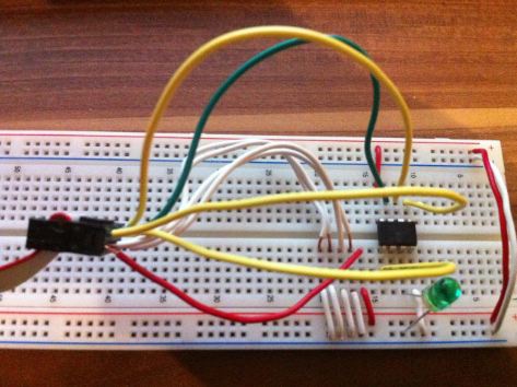

WTF?
Erstmal musste hier nich sone Riesenbilder hochladen für das bissel
Info.
Und jetzt guck dir mal die Belegungen von sonem Steckbrett an:
Josef D. schrieb:
> Die 5er Reihen auf dem Steckbrett sind doch immer verbunden.
> Von deinem 10-poligen Stecker sind also 8 Pins GND und 2 Pins VCC.
OP #2984368
Ach bin ich ein Hirsch. Das kann ja gar nicht gehen, wenn ich den 10
poligen Stecker so stecke. Danke für den Hinweis. Ich werde ihn gleich
mal richtig positionieren und euch dann eine Rückmeldung geben.
Danke für die Hilfe.

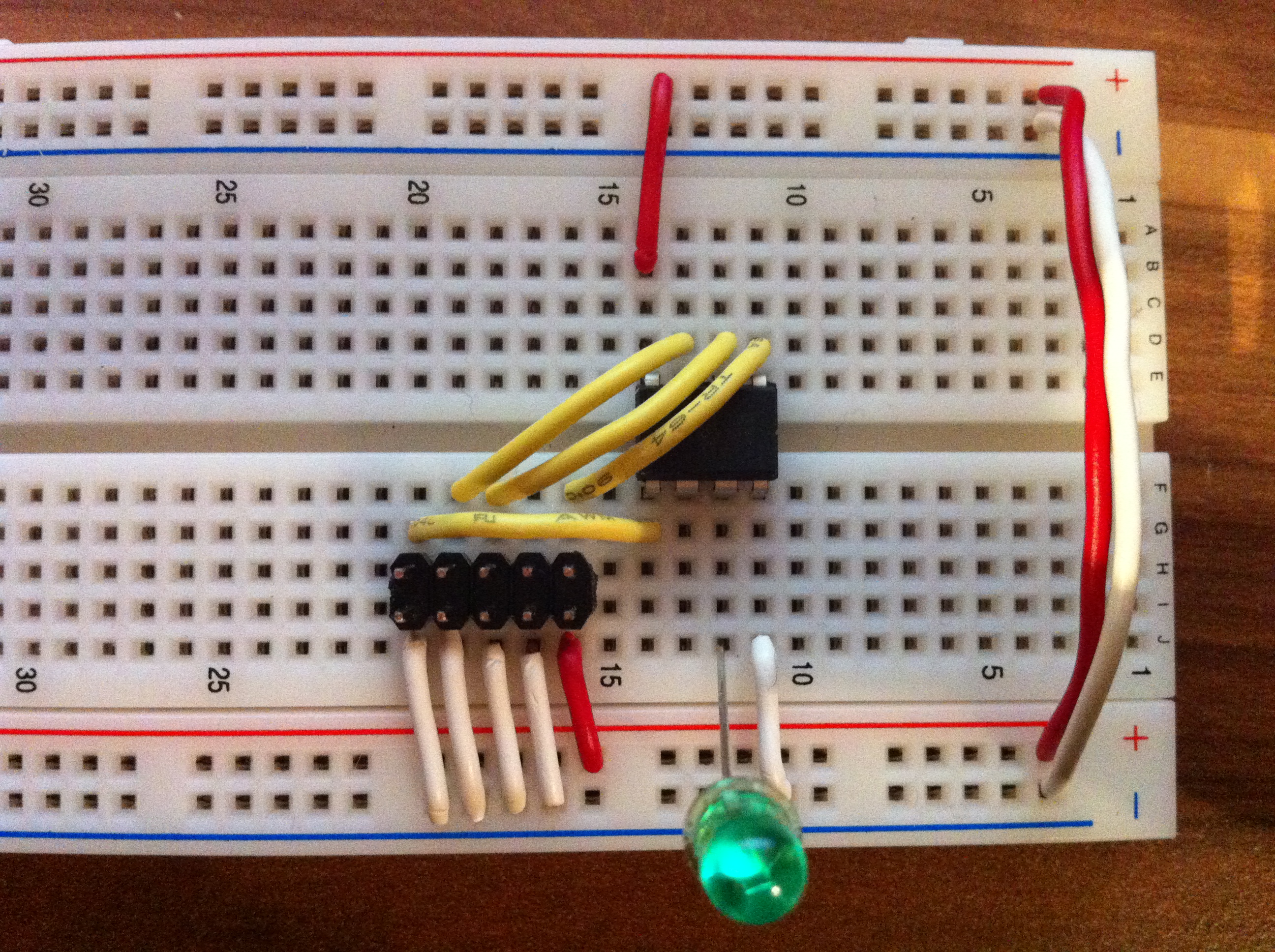

OP #2984449
Richtig verkabelt sieht das ganze besser aus.
Aber ich habe noch einen kleinen Fehler. Sagt der euch was? Muss ich da
noch irgendwas an den Fuses machen? Oder habe ich einen Fehler im C
Code? Der Parameter -B20 oder -B10 bringt auch nichts.
