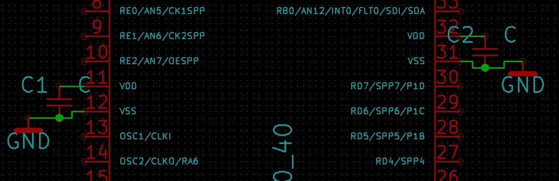

Ich probiere gerade KiCad aus, und kriege das mit den Power-Symbolen
nicht gebacken.
Ich habe mir eine eigene Library "supply" für die Powersymbole erstellt.
Darunter befindet sich ein Symbol namens GND, bei dem ich den Haken bei
"Power symbol" gemacht habe.
Wenn ich das Symbol nun einsetze (wie ich das bei eagle gewohnt bin)
funktioniert das so nicht (siehe screenshots).
Kann mir da jemand helfen?
danke,
mfg alex

Die power.lib hab ich nicht. Deswegen hab ich mir auch eine eigene
gemacht.
Mein GND Symbol hat genau einen Pin und der hat den namen GND.
Oder muss ich meine lib auch power.lib umbenennen, damit ich via "Place
a power port" das symbol hinzufügen kann?
mfg alex,

Ok ich hab jetzt nochmal genau nachgeschaut. Anscheinend hab ich mir nur
einen testbuild von kicad heruntergeladen O.o (Build: (2012-12-30 BZR
3874)-testing). Daher auch ohne jegliche Libraries.
Habe auf der offiziellen Seite das volle Paket heruntergeladen. Jetzt
ist auch die power.lib und mehr dabei und alles in deutsch.
Und mein Problem hat sich nun auch erledigt, mit den symbolen aus der
power.lib, sowie mit meiner supply library funktionierts. Der springende
Punkt ist: der Pin muss auf unsichtbar eingestellt sein. beim Textbuild
kann ich zwar unsichtbar einstellen, werden dann aber trotzdem nicht
verbunden.
mfg alex,
