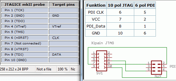

Ich schlage mir schon die halbe Nacht um die Ohren, komme aber einfach
nicht weiter: versuche erstmals einen ATXmega 128D3-128 mittels PDI und
unter AVR-Studio 4.19 anzusprechen.
Firmware im JTAGICE wurde aktualisiert, ist eine HW-Version mit der
grünen LED am USB-Port.
Fehlermeldung ist "Failed to set emulator mode".
Die Boardspannung wird korrekt ausgelesen, aber jeder "richtige" Befehl
scheitert mit der genannten Fehlermeldung.
Der PDI-Takt von 1 MHz kommt sauber aus dem Emulator.
Daten kann ich aber mit dem Oszi keine sehen. Warum weiss ich nicht.
Habe entweder einen falschen Adapter gebaut oder irgendwas ist defekt.
Fragen:
- hatte jemand schon mal ein ähnliches Problem? die Bilder zeigen zwei
verschiedene JTAG-PDI-Adapter. Habe den linken gebaut, kommt von der
Atmel-Seite. Den anderen habe ich hier gefunden:
http://www.wiki.elektronik-projekt.de/mikrocontroller/avr/xmega/xplain_jtag_pdi
Welcher ist richtig?
- wie funktioniert das PDI ganz grob: muss der Emulator erstmal ein paar
Bits auf der Data-Leitung senden? Muss irgendwo ein Pull-up dran? (Habe
den PDI-Data direkt mit dem uC verbunden). Bei mir bleibt die
Data-Leitung auf low. Wenn der Emulator selbst erstmal senden muss,
hätte ich einen Anhaltspunkt zum suchen.

Ich verwende eine JTAGICE MK2 - Clone von www.mib-instruments.com, vor
ca 2 Jahren gekauft. Auf der webseite steht nichts davon, dass er PDI
kann. Kannte das Interface damals auch nicht.
Wie auch immer, das Teil funktioniert jetzt am PDI. Problem war der
Adapter, genauer GND. In den Atmel-Unterlagen steht sowohl am
JTAG-Stecker Pin2 als auch Pin10 GND an. Die Adapterempfehlung nimmt
Pin2, aber genau dass funktioniert bei meinem Clone nicht. Pin10 geht.
Übrigens, den verbreiteten JTAG-zu-ISP Adapter kann man hier auch
vergessen, da passen weder die Daten noch GND.
Hier die vollständige Belegung für den o.g. JTAGICE MK2-Clone:
JTAG-10pol     Bedeutung
4              Vtref
6              PDI-Clk
9              PDI-Data
10             GND
Problem ist erledigt.
