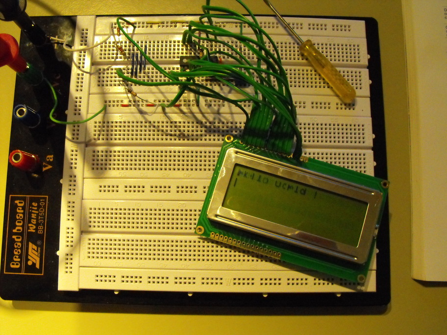

Hallo, wollte zum ersten mal mit einem alten PIC16F84A ein Display in
Assembler ansteuern, funktioniert allerdings anscheinend nicht so
richtig.
Es soll "Hello world !" angezeigt werden.
Tatsächliche Anzeige siehe Bild im Anhang.
Frage: ist das Display kaputt?  Was mach ich falsch?
Gast #2985214
Hi
So richtig gesund sieht das nicht aus. Da scheinen Spalten zu fehlen. An
deiner Stelle würde ich dem Teil erst mal ein Kontrastpotentiometer an
Pin 3 spendieren und dann schreib mal eine Zeile mit 0xFF voll. Damit
werden alle Pixel eines Zeichens angesteuert.
MfG Spess
Gast #2985510
Hi
>Ist das Display kaputt?
Sieht so aus. Könntest aber noch etwas testen: Die Verbindung zwischen
der Leiterplatte des Displays und dem eigentlichen Display wird über
leitfähiges Gummi hergestellt. Drücke mal ober- und unterhalb des
Fensters auf den Metallrahmen. Wenn sich bei den Spalten dann etwas
liegt es an den Gummis.
MfG Spess
