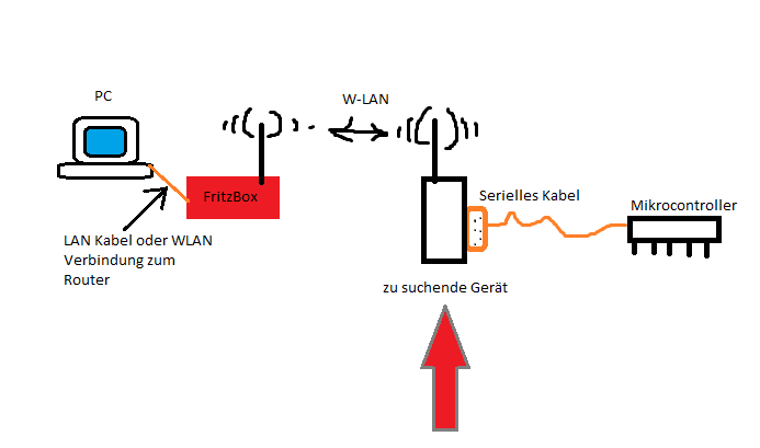

ich habe einen Mikrocontroller über RS232 (COM Port) mit meinem PC
verbunden, das Ganze über ein serielles Kabel.
Jetzt bin ich auf der Suche nach einer Funklösung und zwar soll der PC
nur noch über WLAN mit Netzwerk verbunden sein (FritzBox 7240) und der
erforderliche com port soll dann im netzwerk sichtbar sein, so dass mein
kleines VB Programm mit dem Com4 daten zum Mikrocontroller schicken
kann. Evtl. gibt es da eine kleine Funkbox die ein serielle
Schnittstelle hat und mit dem Mikrocontroller verbunden ist, keine
Ahnung wie das aussehen könnte....
Könnt ihr mir weiter helfen?!?!?!
Vielen Dank...

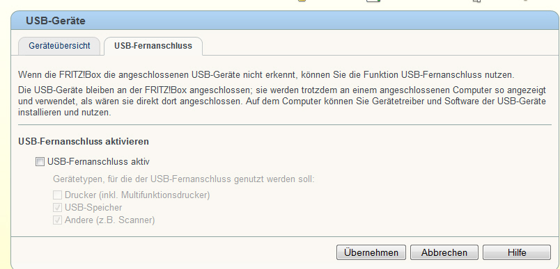

Gast #2985346
Läubi .. schrieb:
> Du kannst auch versuchen ob die Fritzbox mit USB-RS232 Wandlern arbeitet
> über "Remote-USB" das geht natürlich nur wenn du den uC in der nähe der
> FB hast. Ansonsten gibt es die XPORT Dinger auch mit WLAN.
Hi erstaml an alle.
@Läubi, ich glaube meine Fritz Box hat so einen Remote USB.(s.Anhang)
Das probiere ich mal aus. Bevorzugen würde ich aber jedoch ein
"Standalone Gerät" (s. Zeihnung: zu suchendes Gerät") da ich nicht weiss
wie meine FritzBox später aussehen wird, da ich umziehen muss.
@ Christan Berger.
Ich glaube, dass bei Conrad ist genau das Teil was ich brauche...nur ist
das nicht overdressed. Ausserdem nuckelt das auch noch 5 Watt und
200Euro ist schon viel... Eigentlich brauche ich ja "nur" ein Umsetzer.
Einen extra Server oder so, will ich dafür nicht laufen lassen...
