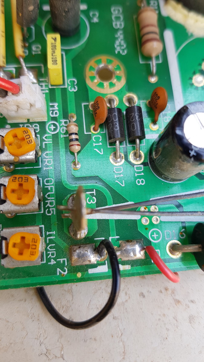

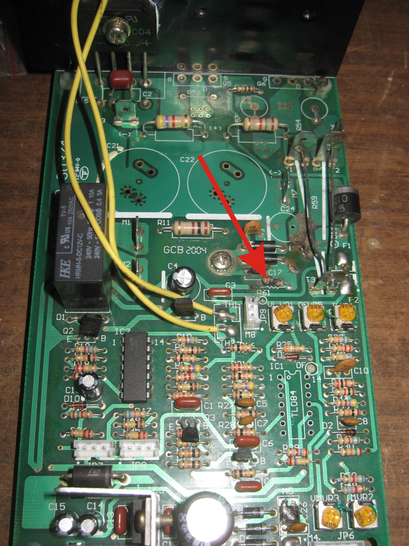

ich habe ein defektes Labortnetzteil (hat aus irgendeinem Grund
"verkehrt" viel Spannung abbekommen) geschenkt bekommen und das möchte
ich reparieren. Prinzipiell alles kein Problem, jedoch ist ein
Widerstand (R61) derart abgefackelt, dass man den Wert nicht mehr
wirklich erkennen kann. Leider konnte ich auch nach längerer
Internetrecherche kein Service-Manual oder ein Foto vom "Innenleben"
finden.
Besitzt jemand von euch besagtes Netzteil? Wenn ja, mir wäre super
geholfen wenn jemand kurz den Deckel aufschrauben und nachsehen (oder
ein Foto machen) könnte
Im Dateianhang ist ein Foto in dem der Widerstand mit einem roten Pfeil
markiert ist!
Vielen Dank im Voraus!
Reini
Da wird bestimmt noch Einiges mehr gebrannt haben. Den Widerstandswert
kannst Du auch "abschätzen", indem Du von beiden Enden bis zur Mitte des
abgebrannten Bereiches misst und die Werte addierst. (Hab ich so von
meinem Vater gelernt)
