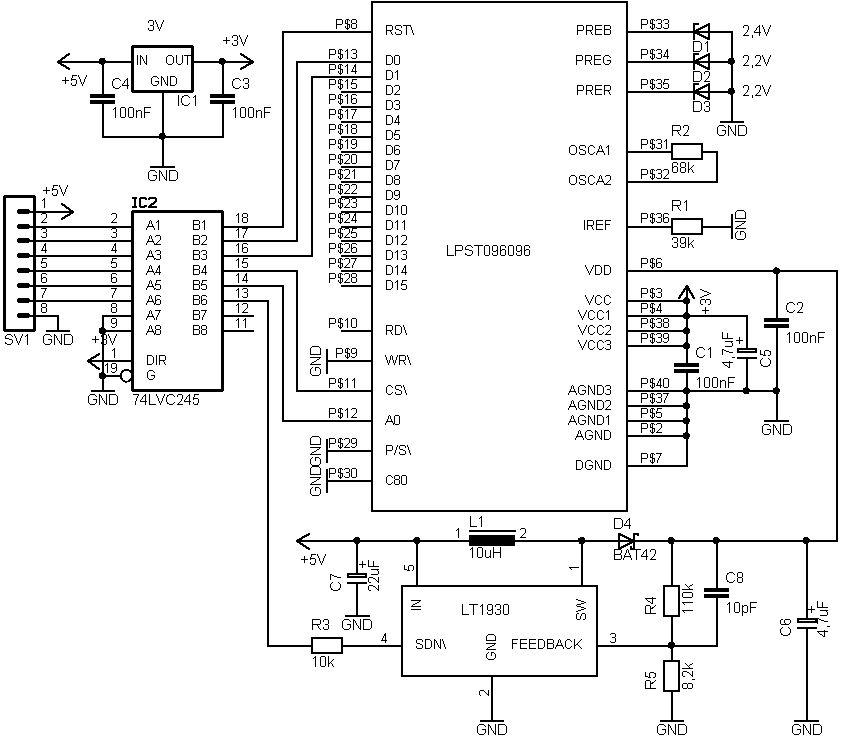

Hat jemand schon mit Eagle was angefangen?
Benedikt, Du hast zumindest schon die Lib für den Schaltplan.
Kannst Du die mal hier bitte anhängen?

@Benedikt:
bitte überprüfe mal Vdd (3V) und Vcc (18V) auf Deinem Schaltplan.
Habe mal ein kleines Adapterplatinchen angefangen...
Als Pegelwandler habe ich einen HCT245-er genommen, welcher am Ende
verwendet wird (LV...), ist ja vom Pinout her egal.
Wer seriell (SPI) arbeiten will, bestückt nur einen, bei 8-bit-Betrieb
beide 245-er.
Was noch fehlt, sind die passiven Bauteile und die Spannungswandler,
weil ich nicht weiß, wohin, denn: wie herum biegt man die
Anschlussfolie?? Davon hängt ab, wo das Kleinzeug hinkommt (sonst trägt
es zu stark auf und drückt die Folie weg).
Das ist wie bei den Flachbandkabelbuchsen zum Auf-quetschen, es gibt
vier Möglichkeiten, aber nur eine ist die richtige.
Bisher bin ich bis auf die eine "Brücke" einseitig ausgekommen.
Zu den 18V hab ich mir gedacht: wir können einen fertigen 05->12 oder
05->15-Wandler verwenden und mit den 5V in Reihe schalten
(Spartransformatorprinzip), ergibt 17 bzw. 20 Volt.

von Benedikt (Gast)
Was soll mit den  3V und den 18V in meinem Schaltplan sein ?
Ich bin gegen fertige 5V->12V Wandler, da diese ungeregelt und groß
sind. Geregelte sind teuer. Da wird der StepUp + Spule + Diode viel
billiger. Außerdem ist er unabhängig von der Eingangsspannung.

@Benedikt: VCC 18V und Vdd 3V, bei Dir vertauscht.

von Benedikt (Gast)
@Profi
Meine Lib ist falsch, insgesamt ist zwar alles Maßstabsgetreu, aber um
wenige 0,x mm sind alle Pins zu schmal.
Das mit den 3V und 18V habe ich garnicht gemerkt. Wiso nennt der
Hersteller auch +18V Vcc ? Ja, klar weil Vdd = 3V und Vcc ist höhere
Spannung. Zwar OK, aber unüblich diese Benennung.
