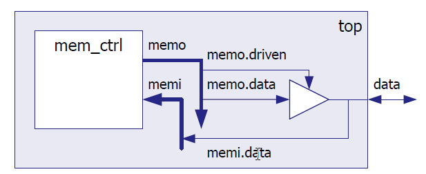

dass man InOut Ports nicht innerhalb eines Designs nutzen soll ist klar.
Aber zur Anbindung von ext. Hardware kann dies immer mal wieder
auftreten (sehr beliebt I2C).
Leider sehe ich immer wieder recht viele Leute die diese INOUTs mit
durch die unterschiedlichsten Module schleppen.
Nun habe ich in Vortragsfolien von Ronald Hecht (University of Rostock,
Institute of Applied Microelectronics and Computer Engineering) eine
gute Erklärung gefunden wie man dieses elegant lösen kann.
Ich wollte diese Idee hier einfach mal zur Diskussion stellen.
Moderator (Firma: Titel) Persönliche Seite #2987092
Man kann sie eigenlich auch nicht nutzen, weil es sowas im FPGA gar
nicht gibt. Jeder inout Port innerhalb eines FPGAs muss daher in einen
Multiplexer aufgelöst werden.
Man kann einen inout-Port durchaus einfach "durchreichen" und von einem
"tiefer" vergrabenen Modul aus ansteuern. Aber eben sinnvollerweise
nicht von mehreren Modulen aus. Das geht zwar auch, wird aber schnell
unübersichtlich...
Klar, weil es so oft noch in den verwendeten Büchern steht...
Dieser Ansatz ist der einzig sinnvolle. Wo genau diese
Richtungsumschaltung erfolgt, ist eigentlich egal. Es sollte aber eben
nur an genau 1 Stelle passieren.
Ob allerdings "driven" ein sinnvoller Name für das Output-Enable-Signal
ist, möchte ich doch in Frage stellen. Oder kommt das "driven" gar von
"DRIVe ENable"...
Gast #2987336
> "DRIVe ENable"...
da gebe ich Dir absolut Recht, Drive_en wäre sinnvoller gewesen.
Genauso ist es auch Geschmackssache ob es (wie der Autor es in der
Grafik beschreibt) alles über Records löst.
Sicherlich sind Records eine sinnvolle Erweiterung, aber ich denke
wichtige Signale wie clk, rst, wr_en, rd_en, din, dout sollten nicht
über Records beschrieben werden damit man die Übersicht nicht verliert.
Moderator (Firma: Titel) Persönliche Seite #2987351
Ich sehe die Records auch eher zwiespältig:
Der Profi kann damit Zeit einsparen (wenn Ports angepasst werden müssen)
und seine Simulation sicherer machen (den (Eingangs-)Record in die
Sensitivliste und gut is).
Der Anfänger lernt so aber gar nicht, was eine unvollständige
Sensitivliste bewirken kann. Wehe, wenn er dann mal ein "altes" Design
in die Finger bekommt und ändern muss. Und er lernt nicht, dass Hardware
vorher durchdacht und definiert sein will/soll (besonders an den
Schnittstellen aka. Ports).

Gast #2987919
Jetzt muß ich mal was doofes Fragen:
Macht es denn einen Unterschied, ob ich ein Signal als "inout" definiere
und den Rest der Toolchain überlasse, ober ob ich das selber händisch
die beschriebene Lösung auscodiere?
Gast #2988098
Sorry, ich meinte:
1. Fall:
Ich ziehe ein einziges "inout"-Signal durch 10 Hierarchie-Ebenen
hindurch in das Zielmodul, wo ich dann das Signal lese und entweder '0',
'1' oder 'Z' draufschreibe.
2. Fall:
Ich ziehe drei Signale (ich nenne sie mal "DataIn, DataOut, DataDir")
durch 10 Hierarchie-Ebenen und habe im TopLevel-Modul so etwas wie
DataIn <= MEININOUTPIN;
if (DataDir = '1') then
    MEININOUTPIN <= DataOut;
else
    MEININOUTPIN <= 'Z';
end if;
Macht das einen Unterschied? Eigentlich nicht, oder?
