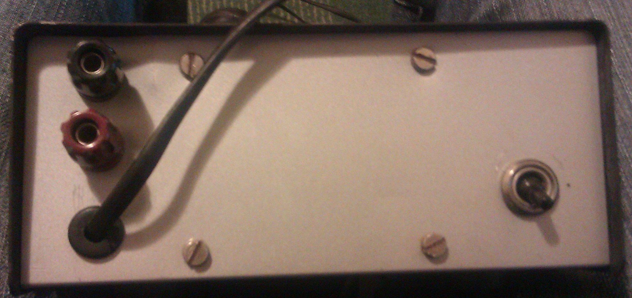

Biete ein Netzteil 5A, 15V scheint soweit zu funktionieren,
Sicherung fehlt.
Jemand Intresse ?
Gruß Matze

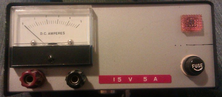

von Dave N. (Firma: Geknechteter Pennäler) (schueler-bubi)
Nach dem inneren Aufbau scheint es nicht von Statron zu sein, vielleicht
von Agilent ? ;-)
Aber immerhin ist es sogar innen beleuchtet, das haben selbst die
teuersten NT's nicht, Respekt.

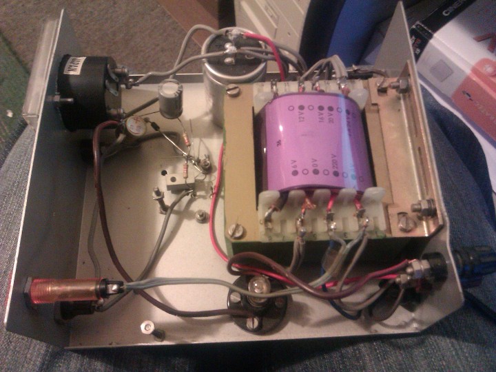

Ich finde den losen Germanium-Transistor in der Bildmitte sehr
spanndend. AC188k?
von Matthias I. (matze5)
Es ist noch ein 2N3055 verbaut. Ist auf den Bildern nicht zu sehen.
Hab grade mal gemessen, kommen 12,7V raus hmmm und 35V auf der
Rückseite.
von Pink S. (pinkshell)
Wäre mal interessant zu erfahren, wie lange das Gerät 5A liefert.
Die Wärmeabfuhr des Stahlblechbodens ist eher schwach, die Kühlung des
Germanen durch die Gewindestange auch. Ich sag mal, 2A auf Dauer
höchstens, je nach Elkospannung. Wenn es wirklich 35V sind, dann ist
eher bei 1A Schluss.
Den Trafo und das Drehspulinstrument kann man wohl noch brauchen.
von H.Joachim S. (crazyhorse)
Nene, das ist Aluminium. Ein Stahlblechbehäuse biegt man sich nicht mal
ebenso zurecht.
Ansonsten: zusammengeschwurbelt, ohne jeden Wert. Schutzklasse verfehlt.
Schaltung taugt nichts (sozusagen ne verstärkte Z-Diode, ohne Regler,
ohne Überstromschutz (wenn man mal von der Sicherung auf der
Sekundärseite absieht - die will ma aber nicht bei jedem Kurzschluss
wechseln).
Mach den Deckel wieder drauf und brings zum Wertstoffhof.
Vielleicht findet sich ein Abnehmer hier für den nackten Trafo.

OMG! Lose Verdrahtung, keine doppelte Isolierung, kein PE aber
Metallgehäuse,...
Der "Konstrukteur" hat wohl noch nie was den einschlägigen Normen
gehört, z.B. 61010

An den Threadersteller.. ich würde mich hüten, das Teil zu verkaufen.
Keine Sicherung + keine Isolation au weia.. das kann ganz schön
gefährlich werden und ich würde das nicht verantworten wollen!
Wirf das Ding doch in die Tonne (oder biete den Trafo und die Anzeigen
an, die wirst du bestimmt auch so los).
Gruss
von Sven (Gast)
Könnte man ja noch überarbeiten.
Ich würde es als ungeregeltes AC/DC Netzteil verwenden.
Einfach nur nen Stufenschalter rein, + Gleichrichter und Elko.
Und dann noch die Erdung anbringen.
Dann könnte man es nochmal verwenden.
von bastler (Gast)
Wo willst du denn da noch isolieren? Ich sehe das Problem nicht. Bitte
um Aufklärung.
Eine Sicherung ist auch vorhanden.
