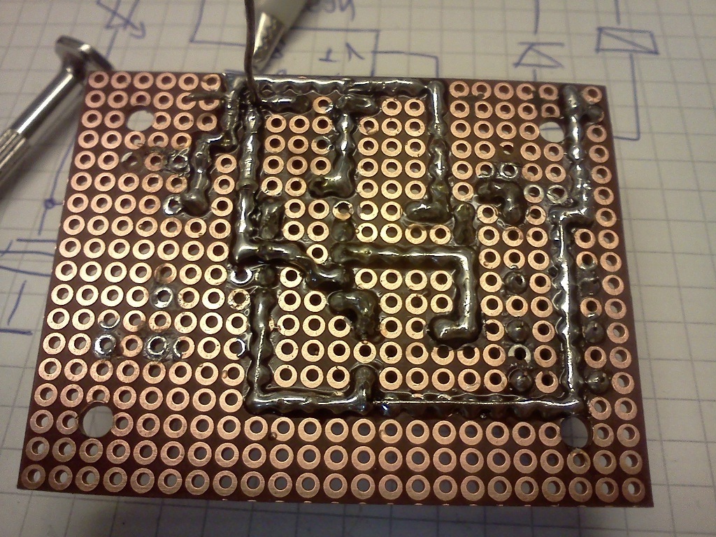

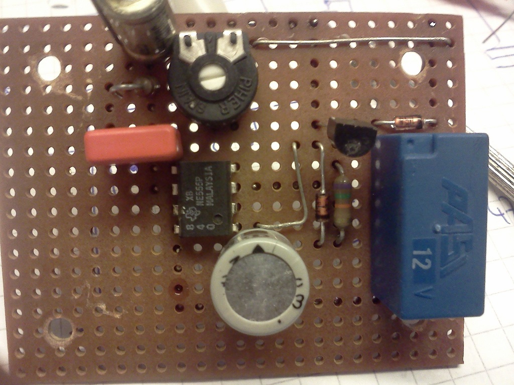

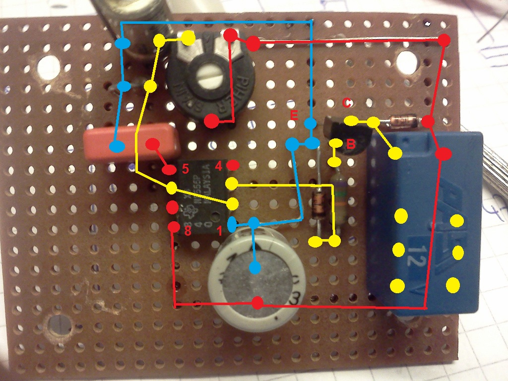

Der Aufbau ist echt primitiv. Eigentlich die genannte Schaltung, nur,
dass ich hier über einen BC546 ein Relais schalte, weil 50mA wohl ein
wenig zu viel für den kleinen 555 wären.
Der aufgestellte Widerstand neben dem Kondensator links vom Poti ist
ausgeknippst da er nur den C entladen soll. Die Zeitkonstante sollte in
jedem Falle etwa 90s betragen (2,5MOhm Poti).
Lotbrücken sind keine drinnen.

Hmm... ich habe wohl das Ergebnis falsch interpretiert. Der NE555 wird
beim Erreichen der Schwelle low und ist nach dem Einschalten high.
Nachdem ich das Poti von 2,5MOhm auf 10K geändert habe, lässt sich auch
die Zeitkonstante vernünftig einstellen.
Ist das normal, dass der 555 so agiert?

Tausch doch einfach den NPN gegen einen PNP. Häng das Relais an den
Kollektor gegen Masse, der Emitter nach +12V.
Der Basiswiderstand dürfte mit 74kOhm auch ein wenig zu groß sein. Nimm
eher was um die 5,6kOhm, damit Du auf jeden Fall in die Sättigung
kommst. Bei 5,6kOhm wäre der Strom in den NE555 bei 2mA. Damit bist Du
auf der sicheren Seite.

Hab aus Interesse mal in das TI Datenblatt geschaut. Da steht:
Monostable operation is initiated when TRIG voltage falls below the
trigger threshold.
sowie
Applying a negative-going trigger pulse simultaneously to RESET and TRIG
during the timing interval discharges
C and reinitiates the cycle, commencing on the positive edge of the
reset pulse. The output is held low as long
as the reset pulse is low. To prevent false triggering, when RESET is
not used, it should be connected to VCC.
Die Schaltung sollte also eigentlich funktionieren wenn ich den Absatz
richtig verstehe. Allerdings muss dafür der Kondensator vollständig
entladen sein, weil sonst kein neuer Zyklus beginnt.
In Multisim macht die Schaltung hingegen garnichts.
