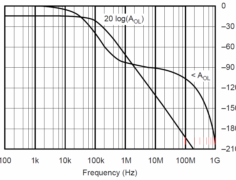

In der PDF das Bodediagramm vom OPA656, welche Einteilung/Schritte hat
die logarithmische Frequenz-Achse?
Schneidet die A_OL  bei 200MHz/500MHz die X-Achse (f_T Transitfrequrnz)
oder was ist das für eine Frequenz?
Ich kann einfach keine andere Einteilung als die normale
10er-Log-Einteilung finden :(

Das Diagramm links daneben hat doch die "normale" log-Einteilung. Kurz
mit einem Grafikprogamm die Einteilung kopieren, auf die gleiche Breite
wie das rechte Diagramm verkleinern und schon sollte man die
übereinstimmenden Linien finden.
Edit sagt: siehe Anhang (quick and dirty ;) )
