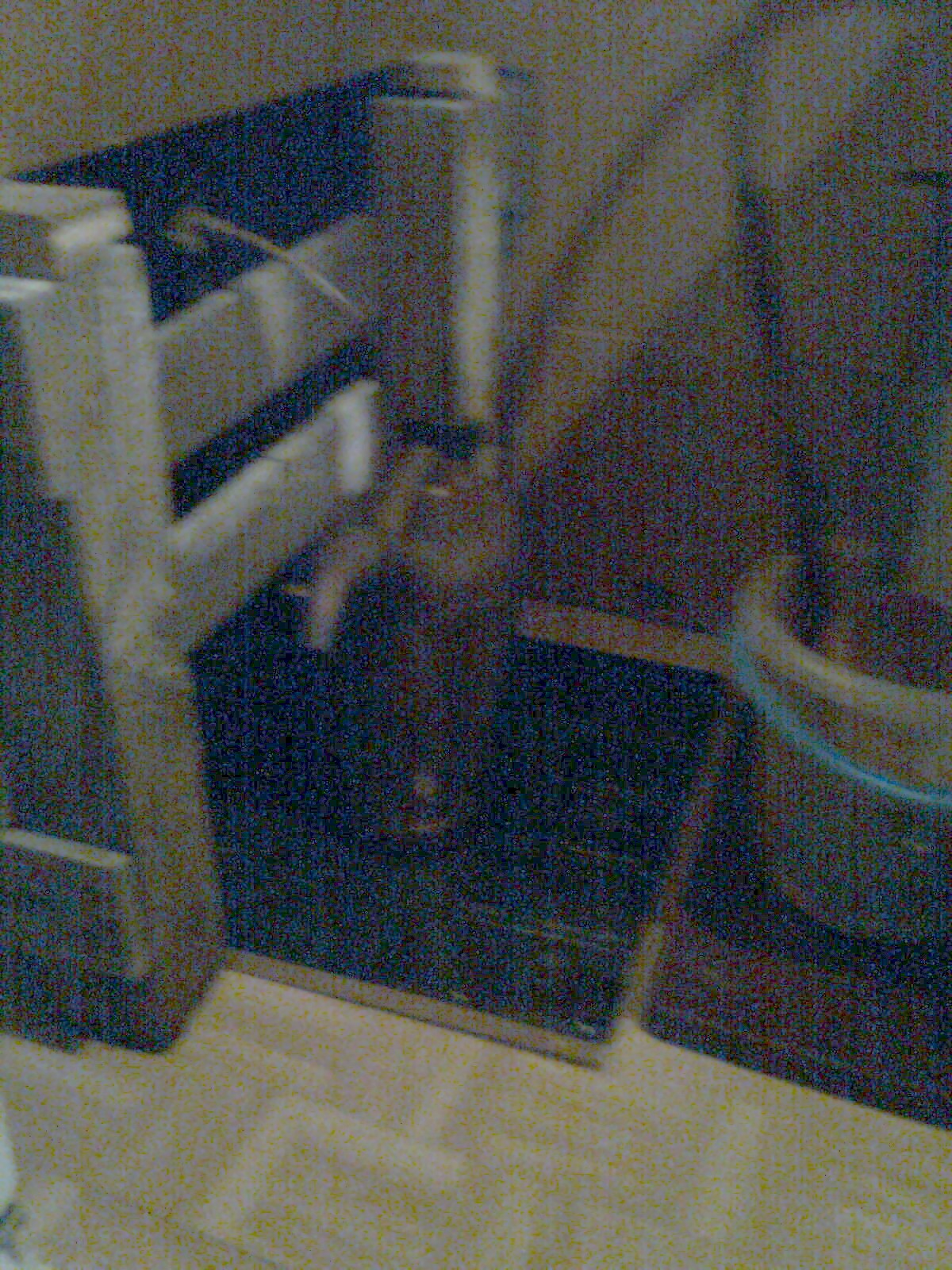

Hallo ihr Profis.
In unserer WG wird mit öl geheizt. Einer Öltank steht in der
Abstellkammer und da läuft das Öl ganz langsam aus. Deswegen stellt man
die Kanne darunter und wartet (10 minuten).
Immer wieder passiert es wem dass er die Kanne vergisst und das Öl läuft
munter weiter und zwar erstmal in die unter der Kanne liegende flache
Wanne.
Ist diese dann auch voll und keiner kommt drauf, gibt es eine super
Ölüberschwemmung und ein Stundenlanges geputze und gestinke.
Das war heute das fünfte Mal und soll auch das letzte sein.
Daher meine Idee einen Flüssigkeitssensor in die Wanne reinzulegen und
damit einen Alarm anzuschalten. Ein Wassersensor mit zwei Elektroden
scheint ungeeignet da Öl nicht leitet. Vielleicht eine Lichtschranke?
Gibt es eine einfache Lösung?
PS: der Grund warum ich die Vorgeschichte so ausführlich dargestellt
habe ist dass ansonsten sicher wieder dauernd gefragt wird was ich
eigentlich machen will.
Also: Ölsensor in wanne , soll Vorhandensein anzeigen und simpel
funktionieren.
Ein Schwimmerschalter z.B. mit einem Tischtennisball oder einer
Styroporplatte und dann eine laute Hupe dran?

von Tom P. (booner)
Hei,
Füllstandssensor LLE-Serie Honeywell LLE101000
Ist zwar teuer, aber schaltet nicht mechanisch.
Schaltet max. 40mA bei 12V. Das sollte eine Piezosirene treiben können
oder halt ein Relais. (Das dann am Besten nicht in der Abstellkammer
ist.)
Wie wäre es mit einem Ventil, das zeitgesteuert offen bleibt?
Dann kann man die Kanne drunter stellen und vergessen und man trotzdem
eine volle Kanne, wenn benötigt...
Ich würde für sowas aber nicht haften wollen! LOL
Grüße,
Tom

von Klaus Kaiser (Gast)
dotm schrieb:
> Ich hätte gerne eine Möglichkeit herauszufinden ob sich in einer Wanne
> Öl befindet. Warum seid ihr alle so VERSTOCKT?
Nimm eine Lichtschranke und einen ölfesten Schwimmer. Der Schwimmer
kommt in ein HT-Rohr. Das HT-Rohr stellst du hochkant in die Wanne und
wirfst den Schwimmer rein. Das HT-Rohr bekommt knapp über dem Schwimmer
eine Bohrung, durch die die Lichtschranke scheinen kann. Wenn der
Schwimmer wegen steigender Flüssigkeit nach oben gedrückt wird, dann
unterbricht er die Lichtschranke.
Lichtschrankenbausätze gibts bei Ebay, wenn die Lichtschranke
unterbrochen wird, zieht ein Relais an. An das Relais kannst Du ja so
einen 110 dB Räuberschreck für die Handtasche anklemmen. Dann trötet es
laut, wenn das Öl in der Wanne steigt.
Ist aber auf deine Gefahr.

von dotm (Gast)
Perfekt!!! DANKE!
dotm schrieb:
> Also einen Schwimmer auf einem Taster? Ich hab gerade nachgesehen , die
> Wanne ist zwar recht gross aber nur anderndhalb Zentimeter tief.
Also doch der Tischtennisball, der auf einen Federkontakt drückt:
           | ,-------- <-------- Federkontakt (oder meinetwegen auch ein Lichttaster)
           |  __  |<------------ Röhre mit Löchern
           | /  \<+------------- Ball
           | \__/ |        |

Drobel schrieb:
> Obwohl: bin
> skeptisch, dass die Geschichte überhaupt stimmt.
Ein besseres Bild macht meine Handykamera nicht.
Bist du jetzt zufrieden? Was tut es überhaupt zur Sache ob die
Geschichte stimmt?

von Drobel (Gast)
Rate hier dringend zu einem besseren Handy.
Nein. Das Bild ist wirklich grauenhaft, selbst nach Bearbeitung (siehe
Anhang).

von butsu (Gast)
ich kann verstehen, dass du nach einer einfachen, pragmatischen Lösung
suchst um das Problem zu lösen. Was ich nicht ganz versteh: warum
reagierst du allergisch, wenn Lösungsvorschläge kommen, die
gewissermassen mit mehr Abstand und Überblick gemacht werden.
Das Problem: Ölkannen laufen über, weil es 10min dauert um 10L (oder
wieviel?) Öl abzufüllen.
Die Lösung auf die du dich versteifst: detektieren von Überlauf.
Hierzu gibt es ein paar praktikable Vorschläge und potentiell Leben
rettende Hinweise zum Brandschutz. Ist doch toll.
andere Lösungen: Tank reparieren (1L/min?? vielleicht ist nur der Hahn
zugesetzt und ein bisschen porkeln mit einem Draht macht daraus
10L/min?), Einsatz einer Pumpe etc. lehnst du als verstockt und
unentspannt ab. Hier schreiben Leute, um dir bei der Lösung deines
Problems zu helfen. Nur dir. die haben da sonst nix von. Wenigstens
höflich zu bleiben oder unliebsame Beiträge maximal zu ignorieren wäre
doch angemessen, finde ich.
Wie auch immer, wenn die Wanne vollläuft ist doch bereits erhebliche
Sauerei entstanden, zumidestens die Kanne muß außen abgewischt werden,
das Öl aus der Wanne muß zurückgegossen werden etc. Warum das nicht auch
gleich verhindern? Die simpelste, pragmatischste Idee mit dem Timer in
der Hosentasche hast du noch nicht kommentiert. Ich nehme an es ist zu
simpel und nichts was du basteln kannst. Die Idee mit der Tankpistole
ist auch noch unkommentiert, dabei ist sie doch sehr gut: Wenn ich es
auf deinem "Foto" richtig erkenne ist ein Schlauch am Auslauf. Eine
einfache Schwimmerkugel in einem Röhrchen könnte das Überlaufen sicher
verhindern: Die Kugel schwimmt auf wenn die Kanne fast voll ist und
dichtet den Auslauf ab. Das ist nicht elektronisch, hupt nicht,
Verhindert aber die Sauerei und ist in 30min gebastelt.
Und wenn du unbedingt was basteln willst, kannst du das ja immer noch
mit einer Lichtschranke kombinieren. Dann hupt es zusätzlich, wenn die
Kanne voll ist(und nicht wenn sie bereits übergelaufen ist!)

Wenn du den Thread gelesen hättest, dann hättest du gesehen, dass da
irgendwo in Österreich ein Öltank auf einem recht niedrigen Holzgestell
steht. Und wenn der Tank fast leer ist, dann hat das Öl nicht mehr so
sehr den Druck, bei geöffnetem Han aus dem Tank rauszulaufen.
