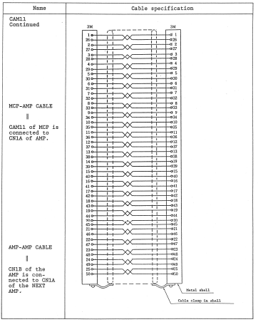

ich habe hier eine ältere CNC-Fräse mit 5 Achsen und einer Spindel.
Und muss wieder mal das System "hacken", später sollen die Achsen und
die Spindel einzeln mit einem µC angesteuert werden (ohne CNC-Anlage,
praktisch auf einem Arbeitstisch).
Das System ist folgend aufgebaut, von der CNC-Steuerung (Computer) kommt
eine Steuerkabel 50pol (siehe Bilder), diese Leitung wird von Achse zu
Achse/Spindel durchgeschleift, am Ende sitzt ein Stecker mit
"Terminierung"!

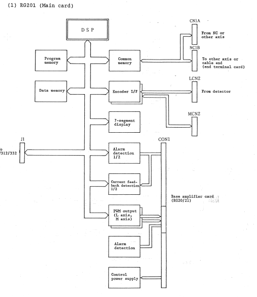

Das sind keine 5 sondern 3 Achsen, es spielt aber keine Rolle alle
achsen sind gleich.
Hier noch einmal Blockdiagramm von der DSP-Steuerung der Achsen,
wie ich vermutet habe Speicher wird extern beschrieben.
Sollte eigentlich leicht zu "hacken" sein, ich hoffe es gibt keine
Checksumme-Prüfung :-)

Der CN1-Bus ist ja nur ein ganz kleiner Teil des Systems - du willst das
also hacken, um dann 95% wegzuschmeissen und 5% zu nutzen?? Echt schade
drum.
