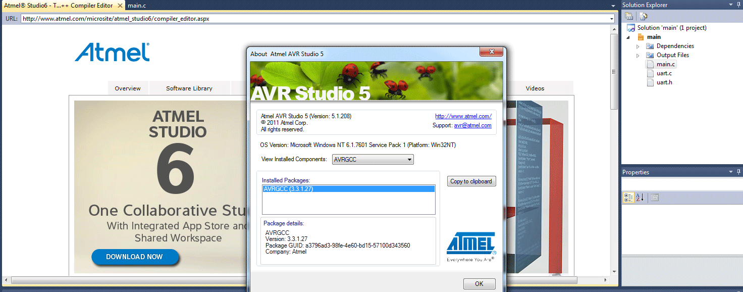

Karl Heinz Buchegger schrieb:
> Edit:
> Ooops
> 3.3?
> Die ist doch himmelalt, oder nicht?
> Wird AVR-Studio 5 wirklich mit diesem alten Hadern ausgeliefert?
Die Version die ich damals so runtergeladen habe von Atmel
offensichtlich ja (siehe Anhang)
von Stefan E. (sternst)
> Ooops
> 3.3?
Ne, so alt nun auch wieder nicht. Das ist die Versionsnummer der
Atmel-Toolchain (nicht des avr-gcc). Da ist AFAIK ein avr-gcc 4.5 drin.
von Karl H. (kbuchegg)
>> Ooops
>> 3.3?
> Ne, so alt nun auch wieder nicht. Das ist eine Atmel interne
> Versionsnummer der Atmel-Toolchain.
grrr.
und ich dachte schon.
Ein schneller Google Scan auf "avrgcc 3.3" brachte Einträge von 2002 zu
Tage :-)

Ich habe das ganze durch AVR-Studio 5 gejagt und zusätzlich mal meinen
alten Laptop angeschmissen, wo AVR Studio 4 installiert ist.
Der Compiler in AVR Studio 4 rechnet richtig mit gleicher
Optimierungseinstellung -O1. AVR Studio 5 tut es nicht.
AVR Studio ist nur die Entwicklungsumgebung. Entscheidend ist die
Version des avr-gcc.
Schau jeweils im Output-Fenster nach, unter welchem Pfad der jeweilige
avr-gcc liegt und ruf ihn in einem CMD-Fenster mit der Option --version
auf. Beispiel
"C:\Programme\Atmel\Atmel Studio 6.0\extensions\Atmel\AVRGCC\3.4.0.65\AVRToolchain\bin\avr-gcc.exe" --version
Die Ausgabe sollte so aussehen:
avr-gcc.exe (AVR_8_bit_GNU_Toolchain_3.4.0_663) 4.6.2
Copyright (C) 2011 Free Software Foundation, Inc.
This is free software; see the source for copying conditions.  There is NO
warranty; not even for MERCHANTABILITY or FITNESS FOR A PARTICULAR PURPOSE.
Die GCC-Version ist die letzte Angabe in der ersten Zeile (hier 4.6.2).

Ich weiß gar nicht, was dieses ganze "versuch mal" und "mach mal" hier
überhaupt noch soll. Studio5 hat erwiesenermaßen diverse Bugs, sowohl in
der IDE, als auch in der enthaltenen Toolchain. Er soll einfach auf 6
updaten, und wenn es dann noch Probleme gibt, DANN wird es wieder
interessant.
