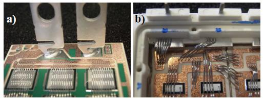

1. Ich möchte aus mehreren Bare-DIEs (z.B. Leistungsdioden und IGBTs)
ein Leistungsmodul herstellen (Grund: a) niedrigere parasitäre
Induktivitäten b) Bare-DIEs teils von Instituten/Herstellern hergestellt
die nicht in Massenproduktion in z.B. TO247 gepackt werden)
Etwa so wie im Bild b)
Hat damit jemand Erfahrung, kann man die "Grundplatte" irgendwie wie ne
Platine designen (Programm?). Und wenn ja, wer stellt das dann her?
Und kann man die Bondings von Hand machen? (Alternativ hätte ich einen
Bonder zur Verfügung)
2. Falls 1. nicht sinvoll / möglich: Wo kann man so etwas als Prototypen
herstellen lassen (wenn ich Layout + DIEs liefere) und hat jemand eine
Preisvorstellung?
Danke!

Da würde ich einfach mal bei einem Hersteller anfragen, mir fiele da als
erstes Vincotech ein.
Was der Spaß kostet hängt maßgeblich davon ab, ob es nur eine
Modifikation eines Standardmoduls ist oder ein komplett neues
Layout/Bonding etc., mit Initialkosten von mehreren tausend Euro musst
du meiner Erfahrung nach schon rechnen!

Ich habe vor über 10 Jahren ein Multi-Chip Projekt begleitet, war aber
Digital nicht analog. Ich kenn auch die angesprochenen analog-Module vom
Prinzip her.
Größtes Problem war seinerzeit: Wenn einer den billigen Chips kaputt war
musste das ganze Modul (5 Dies) in die Tonne, das hat enorme Kosten
versursacht, letztendlich ist das Projekt an diesen Fehlkosten
gestorben.
Nach meiner Ansicht geht das nur wenn alle Dies aus einer Hand
(Lieferant) kommen und wenn kaputte Dies auch ausgetauscht werden
können, ansonsten läufts Du in die gleiche Thematik hinein.
Der Software ist das Grundmaterial eigentlich egal, ausserdem kann es
sich ja um eine normale Platine handeln, wir haben solche für die
Autoindustrie hergestellt zum direkten Bonden. Besonders war daran nur
die Tatsache, dass sie zum Bonden vernickelt werden mussten, mit Kupfer
geht das nicht.
