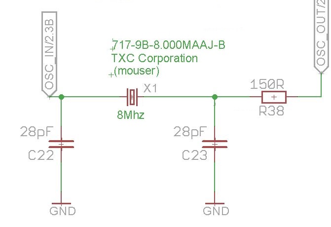

Ich hab ein STM32F4 Board entwickelt wo ich einen 8Mhz Quarz des Typs
TXC 9B-8.000MAAJ-B einsetze.
Mouser Link:
http://de.mouser.com/ProductDetail/TXC-Corporation/9B-8000MAAJ-B/?qs=sGAEpiMZZMtJb2UpDWIubZFbXO1tIIz1
Datenblatt: http://www.mouser.com/ds/2/417/9B-2008-P03-3777.pdf
Die Lastkapazität und der Lastwiderstand wurde von mir gewählt/berechnet
C1 & C2 = 28pF
R = 150 Ohm
Woran könnte das liegen ? Die 28pF sind doch richtig berechnet oder?
150 Ohm sind doch auch in Ordnung?
Wie würde man jetzt prinzipiell vorgehen um den Quarz anständig schnell
zum schwingen zu bekommen?
Viele Dank im vorraus
Sven

> R = 150 Ohm
Was machst du mit diesem Wert?
Laut DS ist das der ESR.
von Ersi (cell85)
Ich hab empfohlen bekommen den als Lastwiderstand in serie zu schalten.
von Knut B. (Firma: TravelRec.) (travelrec) Benutzerseite
Wie lange braucht denn der Quarz? Bis zu 1 Sekunde ist normal. Nimm mal
22pF als Lastkapazitäten und lass den Widerstand weg.

Auch ein STM32F4xx braucht da keinen Widerstand. Brücke den mal bitte.
Die 28pF sind OK. (Großzügige) Einschwingzeit von 10ms+(64k-256k) (bei
dir wären das dann 18ms-42ms) sind da schon ungewöhnlich. 1 Sekunde aber
erst recht (wo kommt denn der Sch... her?)
Wie lange braucht es denn bei dir?
Hast du eventuell eine Überwachung aktiviert, so dass der Controller mit
dem internen RC-Oszillator den Quarz überwacht und erst die Taktquelle
umschaltet, wenn der Quarz eine bestimmte Zeit lang stabil war?

von Peter R. (pnu)
Das Hochschwingen eiens Quarzes am Oszillator hängt von zwei Dingen ab:
Zunächst einmal von der Schwingfrequenz und der Schwinggüte.
Bei Quarzen mit Schwingfrequenz ca. 3MHz und Q über 1 Million, das ist
ein high-end Quarz für Frequenznormale, kann  das Hochschwingen schon
einige -zig Sekunden dauern, wenn die Verstärkung des Oszillators sehr
genau bemessen ist.
Normalerweise ist Q nicht höher als 100000 und beim Oszilator nimmt man
auch einen kräftigen Überschuss an Verstärkung sodass die 64ms als
Wartezeit beim Hochfahren nahezu immer ausreichen.
Der Serienwiderstand in der oben gezeichneten Quarzschaltung soll eine
Überlastung des Quarzes verhindern. Da aber mit Lastkapazität und nicht
in Serienresonanz und außerdem mit maximal 5 V Uss am Quarz gearbeitet
wird, ist ein Überlasten eigentlich nicht zu erwarten. Meiner Meinung
nach kann man sich hier den Serienwiderstand ersparen. Dann hat man so
enen Überschuss an Verstärkuung, dass der Quarz wesentlich schnelelr
anschwingt.

Zur Einschwingzeit schreibt Oliver Bartels in der
http://www.dse-faq.elektronik-kompendium.de/dse-faq.htm#F.5
Typischerweise kommt so ein uC Quarzoszillator bei z.B. 8 MHz in <1ms
hoch, die Amplitude ist dann aber noch nicht völlig stabil.
Berechenbar ungefähr über die Güte Q der Gesamtschaltung als gespiegelte
Exponentialfunktion:
A(t) = A0 (1- exp(- (omega t) / (2 Q) ) )
Das Omega ist wie gehabt 2 pi f_res, die Güte von einem Wald- und
Wiesen-Quarz alleine liegt ca. bei 40000 bis 50000, das Loaded Q (Quarz
mit Schaltung als Last) eher <10000 je nach Chip und Schaltung.
Keramikschwinger schwingen offensichtlich deutlich schneller an als ein
Quarz.
Anderer Aspekt beim Einschalten des Gateoszillator ist die
RC-Zeitkonstante (R parallel zum Quartz, C nach Masse) die erstmal auf
VCC/2 hochgelaufen sein muß damit überhaupt was schwingt. Kleiner Kerko
und 1 MOhm statt 10 MOhm ist schneller.
Der Colpitts-Oszillator eines 68HC912D60A ist so schlapp, daß er mehrere
Millisekunden braucht. Aber der uC rennt schon bei kleinsten Amplituden
los und stürzt dann gerne mal ab, wenn das Rauschen schneller war als
der maximal mögliche Bustakt.
von Ersi (cell85)
> Du kannst Dir solche Probleme auch pauschal vom Hals halten, wenn man
> sich einen fertigen Oszillator leisten kann.
Ich will aber kein Oszillator verwenden sondern einen Grundton Quarz.
Es gibt im STM32 eine Funktion "Wait until HSE is ready", sobald die HSE
sich gut mit der PLL versteht, ist es true. normalerweise geht das in
ms. Bei mir dauert das ca. 3 Sek.   Oszi hatte ich noch nicht dran.
Meins ist leider gerade nicht hier.
Zur Berrechnung gilt ja die allg. Formel:
CL-CS = (CL1*CL2/CL1-CL2)
CL-CS = 18pF-4pf=14pF   (hab 4pf angenommen für das PCB)
CL1 = CL2  = 28pF (2x14Pf)
