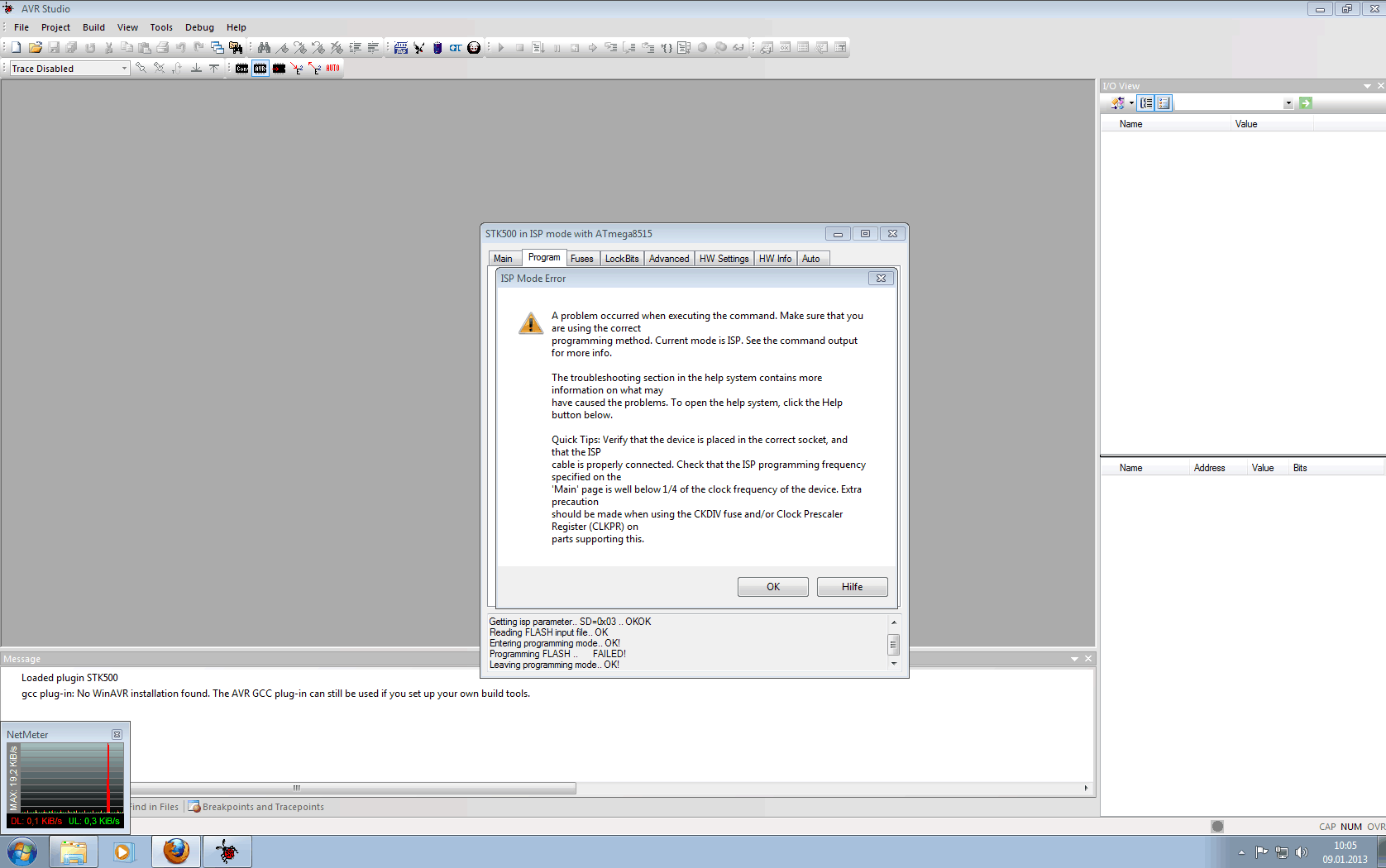

ich habe ein Problem mit meinem USB-ISP Programmer... Ich kann damit in
Verbindung mit AVR Studio4 meinen ATMega8515 wunderbar auslesen und auch
den EPROM programmieren, wenn ich jedoch bei Flash auf Program klicke
bekomme ich die Fehlermeldung wie im Screenshot im Anhang.
Kann es sein dass dafür die Spannungsversorgung des Programmers nicht
ausreicht? bzw. falls das der Fall ist, kann ich dann einfach die
Versorgung des Programmers ausschalten und den ATMega8515 mit einem
Netzteil versorgen?
Danke im Voraus
Rainer

Probiers doch einfach mal aus und berichte. Was in der Fehlermeldung übr
die Taktversorgung steht, ist auch nicht ganz verkehrt. Die ISP-Frequenz
sollte maximal 1/4 von F_CPU sein. Hat der USBisp auch einen jumper
dafür wie der USBasp? Ansonsten probier einfach mal einen schnelleren
Quarz oder Quarzoszillator.

ich würde auch die ISP-Frequenz lieber runter setzen.
Die Spannungsversorgung würd ich auch mal trennen und ein externes
stabilisiertes Netzteil verwenden und ordentliche Kondensatoren für die
Spannungsversorgung anhängen.

Danke für eure Antworten,
habe jetzt mein Labornetzteil als Spannungsversorgung benutzt, da
besteht der Fehler immernoch.
Die ISP-Frequenz habe ich von 57 kHz auf 7.5 kHz heruntergesetzt jedoch
funktioniert das immernoch nicht.

Rainer Schneck schrieb:
> Sind natürlich 5kHz, dann dauerts auch nicht so
> lange.
Ist aber immer noch exorbitant langsam.  Einen aus der Kiste
ausgepackten AVR sollte man (mit allen Toleranzen) allemal mit einer
ISP-Frequenz von 200 kHz bearbeiten können, denn er läuft mit 1 MHz
CPU-Takt, und die ISP-Frequenz muss nur sicher kleiner als 1/4 davon
bleiben.
Wenn das bei dir nicht geht, dann ist das ein deutlicher Hinweis,
dass da irgendwas mit den Pegeln, Überschwingern auf der Leitung
oder ähnlichem im Argen liegt.
