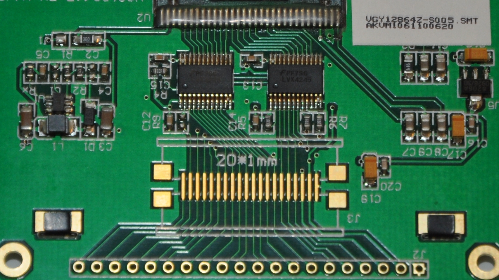

ich habe das OLED-Display VGY12864Z-S005 von Conrad und möchte es über
den Parallelport des PCs ansteuern. Das Display wird mit dem SSD1325
Controller betrieben.
Auf der Platine des Displays befinden sich zwei 74LVX4245 Bausteine, die
mir die 8 Datensignale und 5 Steuersignale von 5V auf 3,3V übersetzten,
da der Displaycontroller (SSD1325) mit 3,3V angesteuert werden muss.
Aus dem LPT Port kommen jedoch nur ~3,9V an den Datenleitungen an. Der
IEEE-1284-Standard sagt ja nur aus, dass bis zu 5V kommen können. Auf
den Steuerleitungen liegen jedoch immer die 5V konstant an.
So nun hab ich natürlich ein kleines Problem, die Spannung der
Datenleitung mindestens auf 4,5V zu erhöhen, damit der 74LVX4245 diese
wieder in 3,3V übersetzen kann.
Was wären denn nun meine Möglichkeiten 8 Signale (möglichst in einem
IC?) von ~3,9V auf ~5V zu wandeln? Ich habe nämlich auch sehr wenig
Platz ;)
Externe 5V vom Netzteil wären vorhanden, um diese durch die
Datenleitungen schalten zu lassen.
Ich habe euch die Datenblätter vom Display, Displaycontroller und
74LVX4245 angehangen.
Vielen Dank im Voraus,
Christopher

von Christopher H. (roki)
Rufus Τ. Firefly schrieb:
> Dieser Wert liegt bei 2 V. D.h., solange Deine Druckerschnittstelle in
> der Lage ist, einen High-Pegel von mehr als 2 V auszugeben (und das tut
> sie mit 3.9 V), ist alles in Butter.
Wenn ich den Ausgang vom 74LVX4245 (für B0-B7) messe, dann liegen da
immer 0V an! Die Ausgänge für die Steuerleitungen (wo ja die 5V
anliegen) funktionieren allerdings (da liegen dann 3V an)
Was macht denn das Signal "E/RD#"? Welchen Pegel hat das?
Das is der Schaltplan der Platine des Displays, den gabs zum Display
dazu.
An J2 hängt dann über eine Stiftleiste der LPT Port dran
Ich habe die 5V für die Betriebsspannung vom PC NEtzteilgenommen und nun
die LPT Masse und NT Masse zusammen gelegt. Jetzt kommen an den
Datenleitungen auch die 3,3V nach dem 74LVX4245 heraus.
Vielen Dank für eure Mühe!
