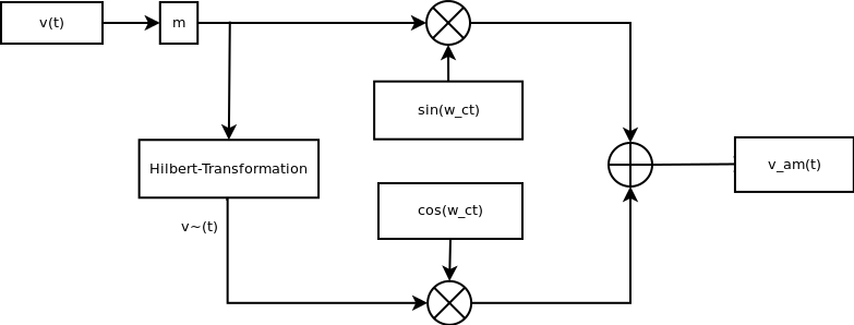

Gast #2989982
D.h. die angefügte Struktur hätte eine ober Seitenbandmodulation mit
unterdrücktem Träger zur Folge?
wie genau sieht dann der Hilbert-Transformator aus? ist das dann nicht
nur eine Multiplikation mit -1? oder so ähnlich?
#2991850
zum Hilbert-Transformator hab ich mal das hier verfasst:
http://www.mikrocontroller.net/articles/Hilbert-Transformator_%28Phasenschieber%29_mit_ATmega
Digital gibt es die selben drei Methoden wie analog, die Filtermethode
wurde erwähnt, die Phasenmethode auch und dann noch die sogenannte
dritte Methode nach Weaver mit vier Mischern und einer
Hilfs-Zwischenfrequenz, was den breitbandigen Phasenschieber durch zwei
schmalbandige ersetzt.
