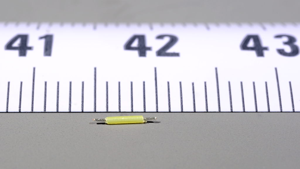

Mit dieser Abisolierzange kann man z. B. noch ein 5mm Stück abisolieren:
http://www.reichelt.de/Abisolierer-Kabelschneider/KN-12-12-02/3//index.html?ACTION=3&GROUPID=573&ARTICLE=44728&SHOW=1&START=0&OFFSET=16&;
Sie ist aber, durch ihre Größe, etwas unhandlich. Und teuer.
John
von Marius S. (lupin) Benutzerseite
So ein kurzes Leitungsstück wie in Johns foto bekommt man aber auch mit
den CK-Abisolierern nicht gut abisoliert (da zieht man die Isolierung
mit runter). Das merke ich immer wieder, wenn ich mal nur ein kurzes
Stück zum Brücken brauche :-/
Aber die CK-Abisolierer sind ansonsten top.
