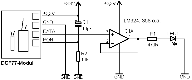

ich möchte gerne bei einem DCF-Empfänger das Signal jederzeit sichtbar
machen. Da der DCF-Empfänger wohl keine LED direkt treiben kann, bin ich
auf meiner Internetsuche auf die angehängte Schaltung gestoßen.
Ich habe bisher noch nicht mit OP AMPs gearbeitet, denke aber, dass ich
es mittlerweile verstanden habe.
Da der LM324 ja vier OPs beinhaltet, wollte ich einen kleineren nutzen.
Würde mein vorhaben z.B. auch mit dem MCP 6401T-E/OT funktionieren oder
muss ich bei der Auswahl noch etwas bestimmtes beachten?
Viele Grüße
Dominik

Naja, er muss am Ausgang bis nahe 0 Volt runterkommen (sonst geht die
LED nie richtig aus), er muss bei 3.3 Volt Betriebsspannung am Ausgang
auf so 1.7 Volt hochkommen (sonst geht die LED nicht so richtig an), er
muss bei Verstärkung 1 stabil sein (sonst schwingt das wie Hölle), er
muss den Strom durch die LED liefern können.
Ich persönlich würde die armen OpAmps verschonen und einfach einen
kleinen Transistor nehmen - es sei denn das DCF-Modul kann nicht ein
paar Dutzend Mikroampere liefern.

Je nach gewünschter Helligkeit geht eventuell auch eine
High-Efficiency-LED mit niedrigem Stromverbrauch mit einem passenden
Strombegrenzungswiderstand in Serie direkt am Ausgang nach Masse oder
Vcc.
Was ist denn das für ein DCF-Modul? Datenblatt?

oder einfach ein Transistor als Schalter:
http://www.elektronik-kompendium.de/sites/slt/0208031.htm

Was soll die Led denn beleuchten? Eine moderne Led ist auch mit 100uA
sichtbar.

es handelt sich um das DCF-Modul von Pollin(Datenblatt habe ich
angehängt).
Bei der LED dachte ich an folgende:
http://www.reichelt.de/SMD-LED-0603-0805-1206/LED-0805-350-GE/3/index.html?;ACTION=3;LA=446;ARTICLE=97036;GROUPID=3035;artnr=LED+0805-350+GE;SID=11UK5ejH8AAAIAAGy-OEcacc72a20ca7a1a93a397ebedc48f62bc
Ein Transistor als Schalter. Darauf hätte ich allerdings kommen können.
Oder habt ihr auf Grund des Moduls/der LED doch noch einen
anderen/besseren Vorschlag?
Beim Transistor muss ich dann ja darauf achten, dass er schon mit
einigen µA anfängt zu schalten, richtig?
Viele Grüße
Dominik
Da der Data-Ausgang wohl recht schwach ist, würde ich sogar einen MOSFET
als LED-Treiber nehmen, z.B. den BS170. Wegen des Batteriebetriebs und
zur Vermeidung von Störungen (!) würde ich den LED-Strom aber trotzdem
sehr gering halten. Außerdem sollte die Versorgungsspannung am
LED-Treiber noch einmal gründlich gesiebt werden. Denke auch an einen
1...10k Widerstand in Serie zum Gate.

Wenn ich das richtig verstehe, würde ich Data an die Basis anschließen
(dazwischen einen Widerstand von 10k), der Ermitter auf Masse und den
Kollektor schließe ich meine LED mit Vorwiderstand an. Als Transistor
könnte ich z.B. den BC 818-40.
Jetzt fällt mir aber etwas ein (hatte wie gesagt noch nicht mit
NPN-/PNP-Transistoren gearbeitet aber mit MOSFETs). Ist der einzige
Unterschied zwischen NPN-/PNP-Transistoren und MOSFETs der, dass erstere
mit einem kleinen Strom und letztere mit einer Spannung geschaltet
werden?
MOSFETs als Schalter hatte ich schon im Einsatz. Könnte ich das hier
nicht auch anwenden? Z.B. den IRLML2502? Denn DATA liegt ja je nach
Signal auf VCC(3.3V) oder Masse. Dann wäre das Signal zwar invertiert
aber das wäre nicht so schlimm.
Grüße
Dominik
Edit:
Hatte es eben erst nach dem absenden gesehen. Aber so wie ich Kai
verstanden habe, würde es also auch mit einem MOSFET gehen oder? :)
Ja. Aber ein IRLML2502 ist schon zu fett. Seine hohe Eingangskapazität
ist hier unpraktisch.

Hm, ok. Den BS170 gibt es ja leider nur in TO-92 Bauweise. Kennst du
zufällig einen passenden, den es auch im SOT-23 Gehäuse gibt?
Grüße
Dominik
von Kai K. (klaas)
von Dominik G. (moondryl)
Danke!
Beim Datenblatt von Reichelt stand nur die TO-92 Version drin.
