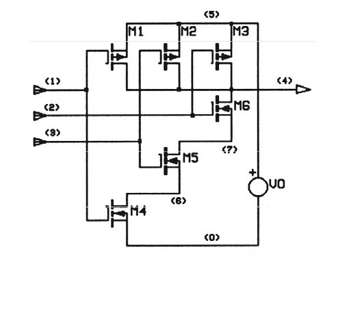

das Bild im Anhang ist eine CMOS-NAND-Schaltung mit drei Eingängen. Ich
möchte aber eine mit vier Eingängen machen aber ich komme einfach nicht
drauf! Habe mich schon im Internet informiert und überall, aber es gibt
keine Schaltung zu einer mit vier Eingängen. Könnte mir jemand bitte
weiterhelfen?
MfG,
Tobias
von hp-freund (Gast)
Oben noch einen Parallel und unten noch einen in Reihe?
CD4012
von Tach (Gast)
Kaskadiertes 2er UND. Hinten ein NICHT dran?

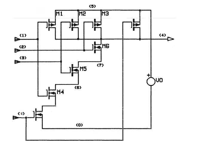

von Tobias S. (tobias_1993)
@hp-freund: so in etwa?
Ich denke ja.
Schau dir das Datenblatt vom CD4012 an. Da ist es auch so.
Weiss jemand ob meine Schaltung mit den 4 Eingängen die ich gezeichnet
habe zu 100% richtig ist?
Was hast Du gegen das Datenblatt?
die benutzen da zehn CMOS obwohl ich in meiner nur acht benutze, da muss
was faul sein.
von (prx) A. K. (prx)
Yep, da ist was faul. Erstens hast du mit 10 Transistoren das gepufferte
CD4011B durchgezählt, zweitens nützt dir zum direkten Vergleich nur das
ungepufferte CD4012A - und drittens ist in dessen Datasheet die
Innenschaltung nicht drin.
Kann mir dann jemand endlich sagen ob meine gezeichnete Schaltung
richtig oder falsch ist? :P

von spontan (Gast)
So schwer war die Antwort nicht.
Wie schwer ist es denn den Schaltplan zu durchschauen?
Was weißt Du darüber?
Hast du probiert, zu verstehen, was du da tust?
Als kleine Fangfrage: wie würdest du aus dem 3-fach NAND ein 2-fach NAND
bauen?
Sie ist garantiert falsch, weil du so zwei Pins mit der Nummer 4 hast.
http://tams-www.informatik.uni-hamburg.de/applets/hades/webdemos/05-switched/40-cmos/nand3.html
Da sind NAND2 und NAND3 gatter genau erklärt! habs mir auch schon x-mal
reingezogen, aber um nun einen NAND4 zu machen weiss ich einfach nicht!
Man soll in meiner Schaltung nicht die Pin-Nummerierung beachten weil
ich die Schaltung schnell gezeichnet hatte.
Wäre jemand so nett und würde mir zeigen wie ein NAND4-Gatter aussieht?
Sogar Google fallen auf Anhieb ein paar nette Bildchen zu der Frage ein,
wie dieses (ok, da ist irgendwo auch die Schaltung ;-):
http://www.sccs.swarthmore.edu/users/06/adem/engin/e77vlsi/lab3/4input-NAND_small.png
Ich weiss wie NAND2 un NAND3 funktionieren! Aber ich komme nicht drauf
wie man einen NAND4 aufbaut!! Habe schon ALLES versucht, komme einfach
nicht drauf! Und deshalb habe ich hier gefragt ob mir jemand helfen kann
und mir zeigen kann wie ein NAND4 Gatter aussieht!

von Axel S. (a-za-z0-9)
Nein.
> Aber ich komme nicht drauf wie man einen NAND4 aufbaut!!
Weil du die Innenschaltung des NAND Gatters mit 2 bzw. 3 Eingängen nicht
verstanden hast.
Das wäre keine Hilfe. Verstehen kannst du das nur selber. Wenn du es
erstmal verstanden hast, wirst du dir an den Kopf fassen und dich
wundern daß du nicht gleich darauf gekommen bist. Es ist nämlich
wirklich einfach!
