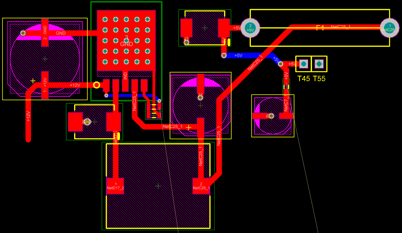

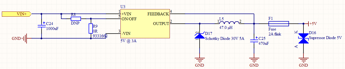

für die Umsetzung von 12V auf 5V würde ich gerne einen Schaltregler
(LM2596S-5.0) einsetzen. Layout (4Lagig) und Schaltplan stehen soweit.
Wäre sehr nett, wenn da mal jemand drüberschauen könnte. Gerade beim
Layout kann man einiges falsch machen!
Vielen Dank im Vorraus
Marcel

Das sieht schon ganz gut aus!
Ich würde die GND-Plane des Reglers bis über den Einangselko ziehen und
diese auch noch generell vergrößern bzgl. Kühlung.
Die positive Eingansleitung sollte auch viel stärker sein (Plane),
genauso wie die Leitung zur Spule und von der Spule. Der gesammte
Power-Pfad sollte so stark wie möglich um die Widerstände zu minimieren.
Die Ausgangsspannung vor der Sicherung sollte am Ausgangselko
abgegriffen werden und nicht an der Spule!
Den Elkos, der Diode (D17) und der Supressordiode würde ich noch mehr
VIAs auf der GND-Seite spendieren.

Hi Marcel,
Ohne zusehr ins Detail gehen zu wollen (das Layout ist ohne
Bauteilbezeichnung auch nicht selbsterklärend):
- Zeichne im Schema zwei mal den Strompfad ein (im Leistungskreis
geschaltete Ströme: einmal Cin, IC, L, Cout und im Freilauf D, L und
Cout).
Diese Leitungen besonders berücksichtigen: kurz und dick, kleine
"Stromkreise" aufspannen...
- Feedback kurz halten und weg von Störquellen
- Leiterbahnen unter Bauteilen sollten vermieden werden (siehe rosarote
"keep out" Schraffur
- Gib dem Leistungskreis mehr Durchkontaktierungen zu GND (Daumenregel
1A / Via)
- Die Bauteile sehen relativ wild durcheinandergewürfelt aus, sie sind
nicht gerade strukturiert angeordnet. Z.B. Sicherung spiegeln und mit
Supressor tauschen erleichtert die Leiterführung, Widerstände tauschen
vermeidet unter dem Widerstand durchfaren zu müssen, wenn möglich ELKOs
gleich ausrichten (erleichtert bestücken + opt. Kontrolle)
Funktionieren wird dein Layout sicher auch, es lässt sich aber noch
verbessern. Optisch ist es kein großer Wurf, das ist aber
Geschmackssache.
LG
Noti
Ich sehe nur 1 Lage!
Ich würde nicht einfach so den Schaltregler auf die "allgemeine" Masse
loslassen.
Die Ausgangsspannung wird nicht an der Spule, sondern am Kondensator
abgegriffen!
Siehe: http://www.lothar-miller.de/s9y/categories/40-Layout-Schaltregler
Zum Recovery-Kreis: es würde nicht schaden, den Eingangskondensator um
180° zu drehen...
