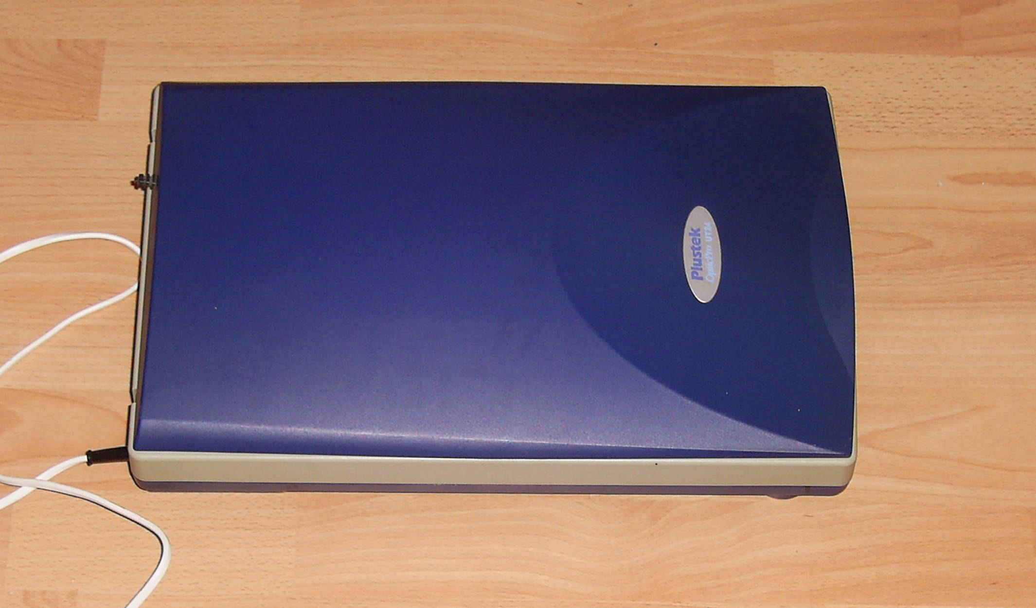

Baut man einen alten Flachbettscanner um, ist das Glas
schon dabei.

Ich würde Dir raten, dass Du dir noch einen alten Scanner besorgst, und
die Komponenten aus dem Gesichtsbräuner da rein baust.
Damit hätte sich erstens die Suche nach einer Glasscheibe erledigt, und
zweitens wird das ganze Gerät auch noch schön kompakt.
Ich hatte auch lange Zeit einen Gesichtsbräuner mit Glasscheibe, bis ich
mich dann mal entschlossen habe, das Ganze in einen alten Scanner zu
packen.
Ist irgendwie handlicher und Platz sparender.

Gast #2993893
also ich hab einen defekten umgebauten Scanner mit seinen eingebauten
Glas verwendet, also 4Stk 8W Röhren aus einen Gesichtsbräuner und
Vorschaltgeräte aus Energiesparleuchten (mit Abstand die preiswerteste
Quelle für Vorschaltgeräte).
Und es funktioniert einwandfrei mit ca. 3 bis 5 Minuten Belichtungszeit.
Es handelt sich sehr wahrscheinlich um normales Glas und die Röhren sind
auch nicht gezielt nach der optimalen UV Strahlung für Platinen
ausgewählt.
