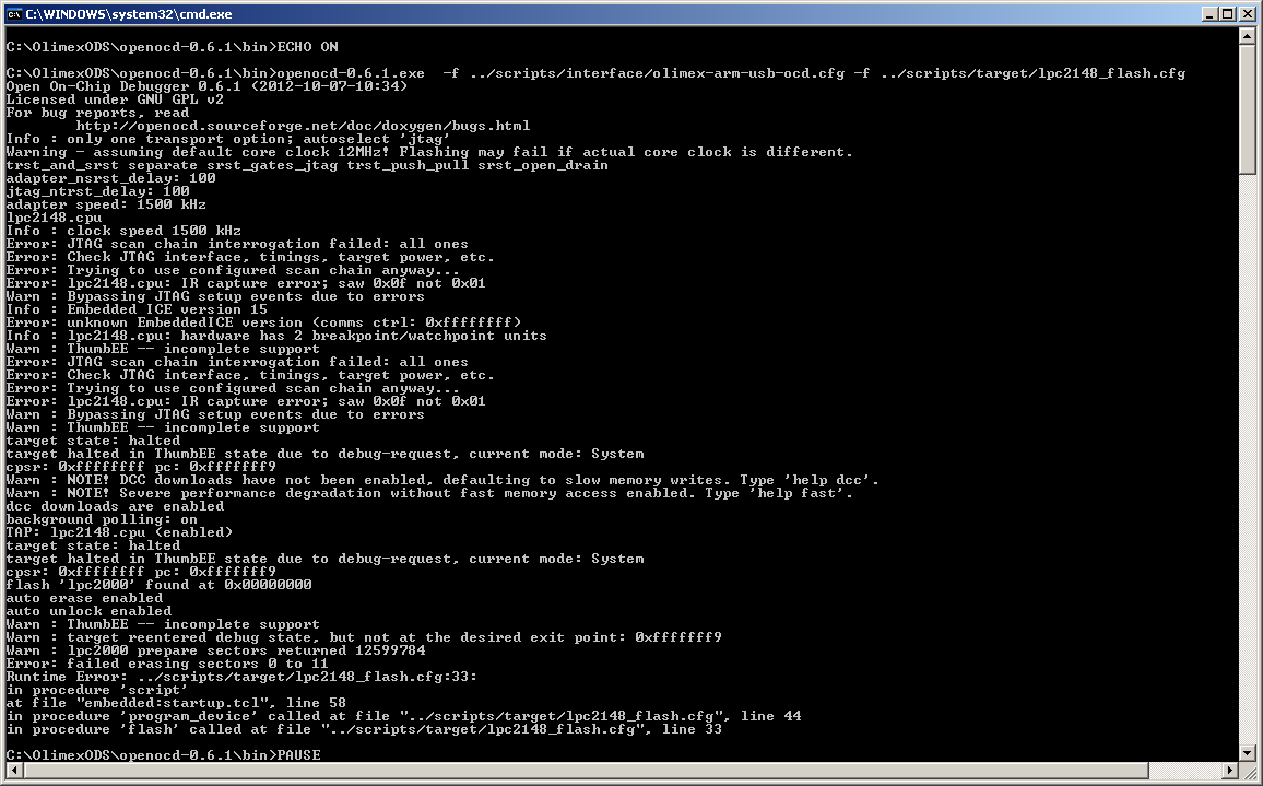

Ein Customboard mit dem Prozessor lpc2148 soll über jtag geflasht
werden. Über die serielle Schnittstelle funktioniert es. Hingegen mit
JTAG und dem Olimex ARM-USB-OCD gibt es Schwierigkeiten.

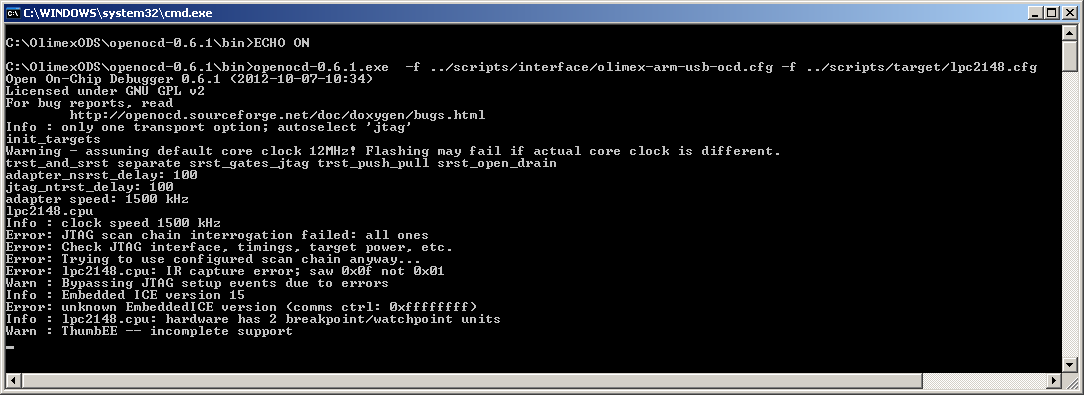

Ich habe mich nach der Anleitung "Manual PROGRAMMER.pdf" gerichtet.
Bereits ohne Änderungen gibt es mit dem Script lpc2148.cfg
Fehlermeldungen. Beim geänderten Script lpc2148_flash.cfg gibt es
Run-Time-Fehler beim Löschen des Flashes.
Kann mir hier jemand weiterhelfen?
Danke
Richard
Liegt möglicherweise daran, dass Du die JTAG
clock zu hoch hast. Probier' mal mit weniger
als 1500kHz (adapter_khz oder jtag_khz in .cfg.)
Ansonsten die JTAG Signale prüfen, evl. mit Logic-Analyzer.
TDO scheint auf high festzuhängen.
OP #2994126
Danke für den Hinweis mit dem TDO-Signal. Der Pegel war undefiniert.
Schliesslich brachte ein Blick ins Datenblatt vom LPC2148 die Lösung des
Problems. Mit dem zusätzlichen Widerstand funktioniert es jetzt.
