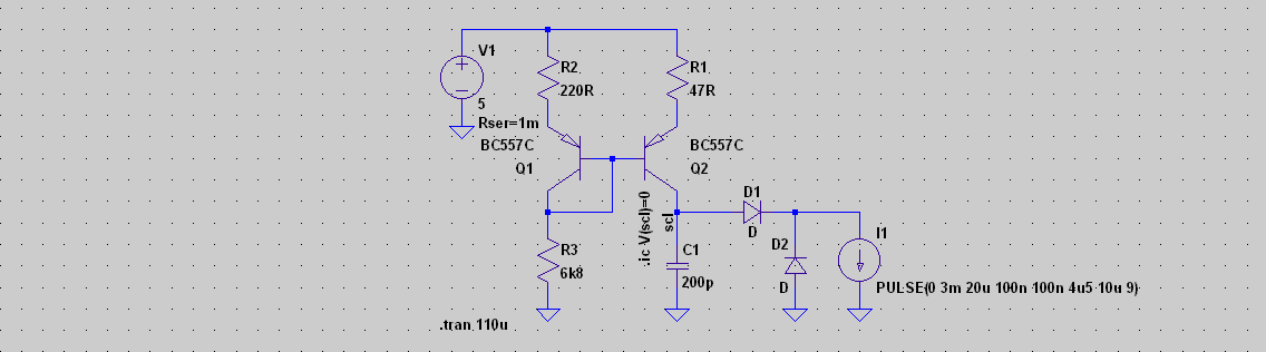

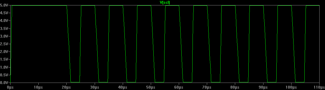

Ich hatte auch mal Probleme mit einem gestörten I2C-Bus, wobei in
unmittelbarer Nähe über ein Schütz eine Last geschaltet wurde. Zudem war
über die lange Leitung auch noch ein starkes Übersprechen beim SW-I2C zu
beobachten. Gegen Übersprechen hat es schon geholfen, den I2C-Bus von
der TWI-HW zu treiben. Mit den Stromspiegeln als aktive Pullups war von
den Übersprechen nichts mehr zu sehen und auch die Störungen des
Schützes waren vernachlässigbar klein.
