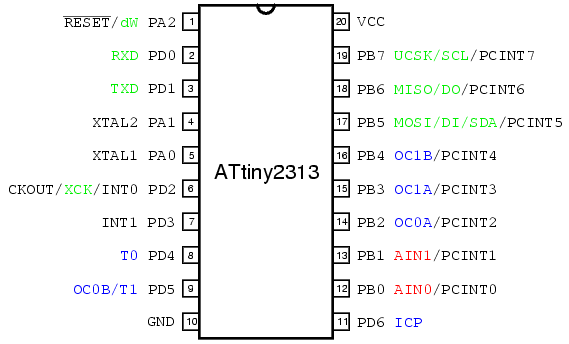

Nun verstehe ich noch nicht so ganz wie ich die PIN's PB0-PB6 oben bei
definde korrekt nutze.. also welche nummern diese dann haben!?

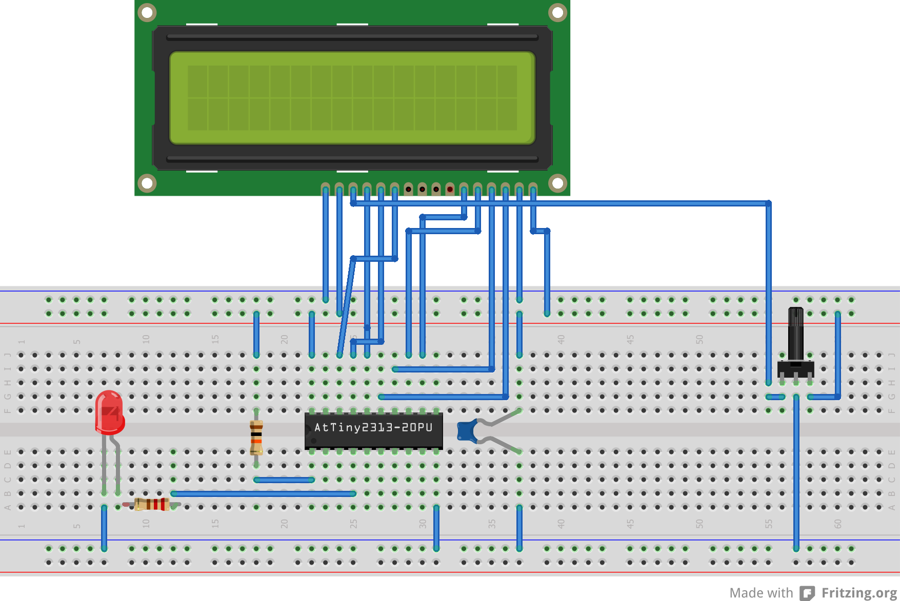

den Programmer habe ich ab. Ich habe noch einen 10K an Reset zu VCC.
Sonst ist da nichts dran.
Habe gerade die ganzen Kabel auch nochmal geprüft, das müsste so
stimmen...
was meinst du mit #1, ich habe oben ja z.B. für
#define LCD_DATA0_PIN    PB0            /**< pin for 4bit data bit 0  */
was dann zu DB4 am LCD geht
Gast #2992794
zwar sind PB0 und PA0 als defines für den Compiler identisch, aber nicht
für den uController.
#define LCD_PORT         PORTA        /**< port for the LCD lines   */
muss wohl so heissen:
#define LCD_PORT         PORTB        /**< port for the LCD lines   */

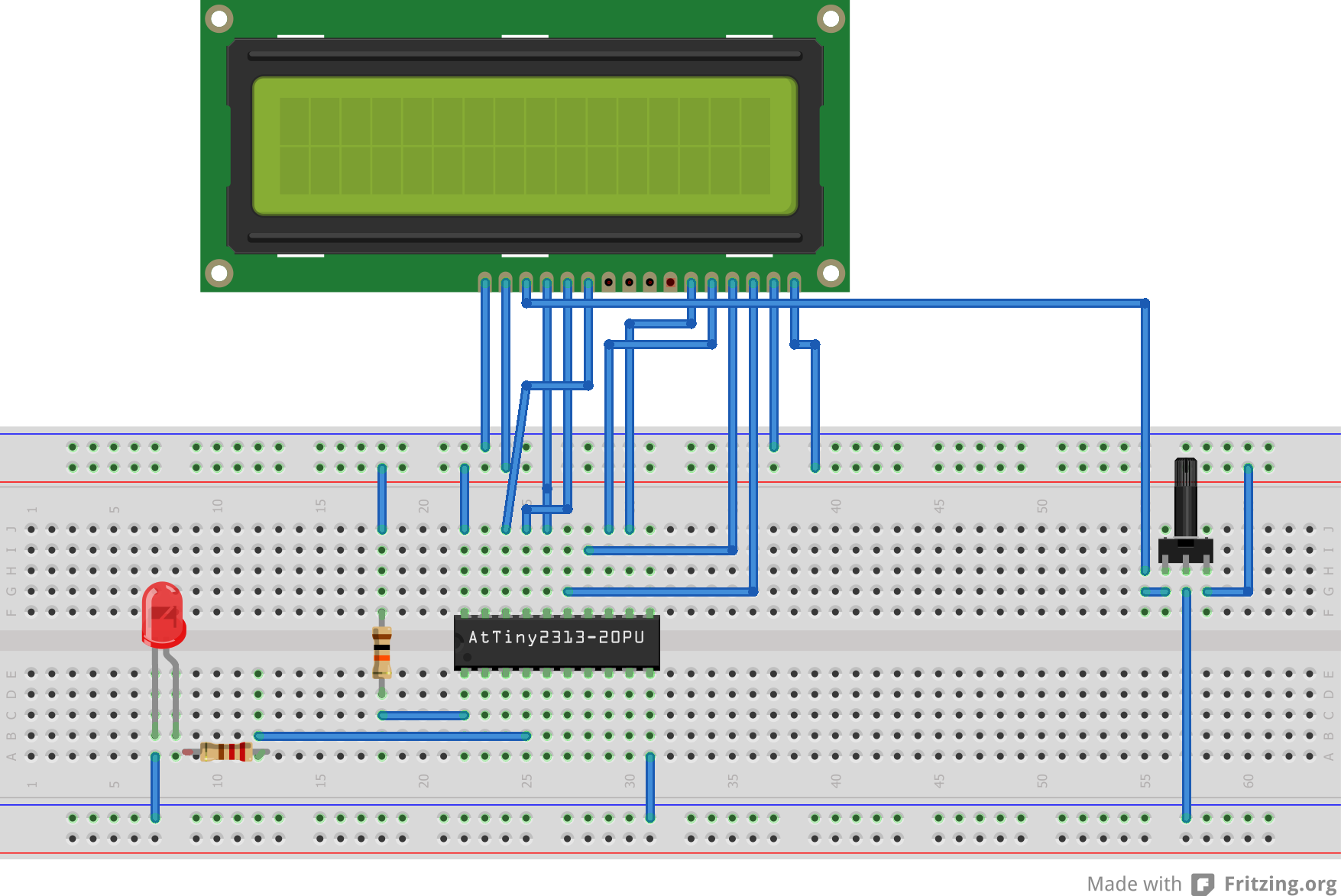

#2993405
Moin Dennis,
Nee, besser nicht, wenn der Kontrast zu stark ist, siehst Du die Zeichen
ja nicht mehr.
Die Spannung sollte sich zwischen 0 und +5V einstellen lassen (bei
manchen Modellen auch 0 .. -5V). Aus dem Datenblatt wurde ich nicht ganz
schlau.
Deine Skizze schaut so aus, als hättest Du Mittenanzapfung und Masse am
Poti vertauscht.
