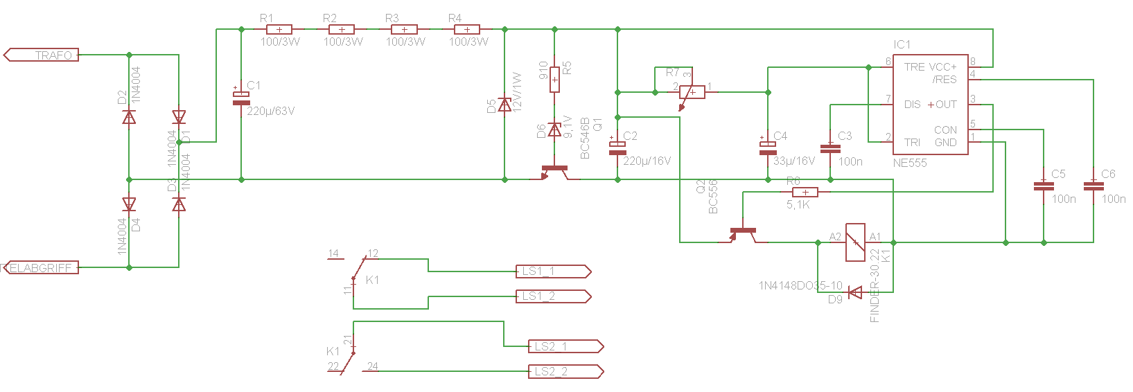

Guten Tag,
inspiriert durch einen anderen Thread und den offenen Schneider
Verstärker im Keller kam ich auf die Idee, diesem Dinosaurier auch eine
Einschaltverzögerung zu verpassen. Die Schaltung ist im Anhang.
Zur kurzen Erklärung:
Die Schaltung arbeitet mit 24V Wechselspannung.
D1-D4 + C1 dürfte klar sein. Hier reicht eventuell auch eine
Einweggleichrichtung. Ich wollte allerdings die Zeitkonstante nicht zu
lange werden lassen.
R1-R4 sind der Vorwiderstand für die Z-Stabilisierung über D5. Ich habe
hier vier einzelne 3W Widerstände genommen, um die Erwärmung kleiner zu
halten. Rein rechnerisch würde hier auch ein einzelner 3W Widerstand
reichen.
Die Schaltung zieht insgesamt 50mA Spulenstrom + 2*2,5mA für die
Transistoren + etwa 5mA für den NE555. Insgesamt also knapp 60mA.
Über R5,D6 und Q1 wird die Masse der Schaltung geschaltet und dient
dazu, im Ausschaltmoment die Schaltung schnell vom Netz zu trennen. Da
das Relais geschaltet erst bei etwa 4-5V abfällt, würde sonst das
Oszillieren der Endstufe voll durchschlagen.
Der Rest der Schaltung dürfte klar sein: C2 und R7 legt die
Zeitkonstante fest, in meinem Falle ist ein 10K Poti eingelötet. Q2
schaltet das Relais.
Der NE555 kann bis zu 200mA treiben, somit kann man das Relais auch
direkt schalten, allerdings brauche ich den PNP zur Invertierung.
Wenn ein größere Relais geschaltet werden muss, sollte hier der
Basiswiderstand R6 entsprechend angepasst werden, sowie R1-R4. P_Ztot
nicht überschreiten!
Viel Spaß damit.

abgesehen von der schwer lesbaren Zeichnung könnten noch einige Dinge
verbessert werden, ohne jetzt auf die Funktion der Schaltung selber
einzugehen. Zunächst möchte der Reset-Eingang ein Plus-Potential sehen,
was der C daran nicht erzeugen kann. Also von Reset noch einen R nach
Plus (1 kOhm etwa). Die Invertierung hinter dem 555-Ausgang ist unnötig.
Der 555 hat einen Gegentaktausgang und kann daher eine Last gegen Plus
oder gegen Minus treiben. Das Relais klemmst Du direkt an den
555-Ausgang, je nach gewünschter Funktion gegen Plus oder gegen Minus.
MfG. Andreas

Tausch das Finderrelais doch gegen eines mit 24Vdc Spule, dann brauchst
du nicht soviel Leistung aus der geregelten Spannung.

@Andreas6: Ich sehe ein, es gibt durchaus noch Potential zum
Vereinfachen.

Soviel Leistung ist das nicht, da der Vorwiderstand eigentlich für eine
Stabilisierung zu knapp bemessen ist. Das geht zwar auf Kosten der
Stabilität, mehr ist aber auch hier gar nicht nötig. Unterm Strich wird
maximal 1W an den Vorwiderständen verbraten und die Widerstände werden
damit gerade handwarm. Im Anbetracht der hohen Ruhestromaufnahme des
"tollen" Schneider Verstärkers sind das unter 10%. Daher habe ich mich
hier auf gar nicht verkopft, das Teil zu optimieren.

Warum nimmst du dann nicht einfach einen Längsregler z.B. 78L0x?
Ruhestromverbrauch ist immer mies.

Weil der 7812, den ich hier habe, nur 30V im Eingang verträgt. Außerdem
ist die Methode, mit der die Differenz verbraten wird, eigentlich egal,
oder?
Naja, also 6W für den Hybrid ist schon ein wenig viel des guten.

Der LM317 kann glaub ich bis 40V.

Den hatte ich gerade nicht zur Hand. Es ist mit Sicherheit nicht das
Nonplusultra. Dem stimme ich auch zu. Die Schaltung funktioniert
hingegen auch noch bei 50V, wenn R1-R4 entsprechend angepasst werden. Da
fangen dann auch beim 317 die Klimmzüge an :)
Die ganze Sache war halt eine kleine Fingerübung und ist - abgesehen von
der mäßigen Beschaltung des NE555 (wie ich inzwischen weiß) nicht aus
dem Netz zusammenkopiert.

Also so schwer ist das nun wirklich nicht. Dann baut man halt einen
Vorregler aus Transistor, 20V-Z-Diode, und einem 10-20k Basiswiderstand.
Sowas ähnliches hab ich schon gebaut um die Starthilfsspannung für ein
Schaltnetzteil zu erzeugen, 12V-Z-Diode, FET und nur ganz wenig Strom
weil das Gate ja keinen braucht.
Übrigens lohnt sich bei so hoher Eingangsspannung bereits ein
Schaltnetzteil. Oder wolltest Du morgens Deine Brötchen über dem
Vorwiderstand toasten?

Wie gesagt ist es doch wurscht, wie man die Differenzspannung verbrät.

Also ein Schaltnetzteil für 50mA? Und 1W wird kaum reichen, einen Toast
zu toasten :)

Der Längsregler braucht die Leistung nur wenn die Schaltung Strom zieht
(=Relais an)
Die Z-Diodenstufe brät immer entweder fließt der Strom durch die
Relaisspule oder durch die Z-Diode.
Aber du hast natürlich recht, bei der Bauteilauswahl kommt es drauf an,
was gerade da ist ;-)
