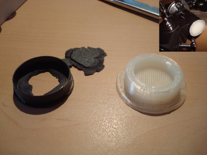

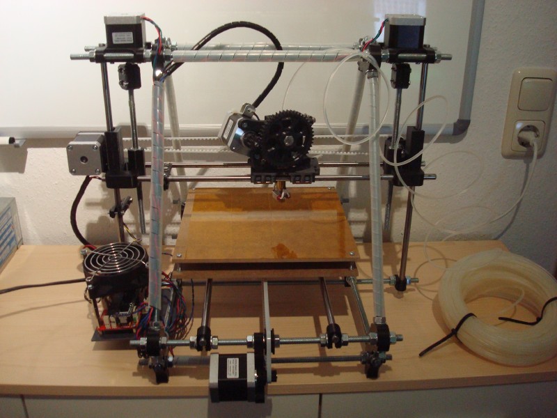

Ja.
Und zwar habe ich mir den "RepRap Prusa Mendel Iteration II" nachgebaut.
Die Materialkosten liegen bei ca. 420€
Bei dem kompletten Selbstbau (kein Set) kann man einerseits kosten
sparen, andererseits viel Zeit investieren.
Bereits nach der ersten Kalibrierung ist es möglich funktionierende
Ersatzteile zu drucken.
In den Semesterferien versuche ich dann eine "Feinjustierung" um die
theoretische genauigkeit von +- 100µm möglichst gut zu erreichen.
Mit dem "Prusa Mendel" sind Schichtdicken von 0,1mm möglich bei
Verwendung einer 0,35mm Düse.
Ich bin zur Zeit bei 0,3mm Schichtdicke mit einer 0,5mm Düse.
Auf den Bildern ist mein Drucker zu sehen (noch ohne Heizbett) und ein
einfaches Ersatzteil.

Die Platine der Steuerung, die Motoren, das Heizbett und paar
Mechanikteile von reprapworld.com (aus Holland).
Dort gibts die Motoren für ca 12€ pro Stück.
Das Filament (Kunststoffdraht) ist dort ebenfalls sehr günstig und die
Qualität passt auch.
Bauteile für die Platine von Reichelt oder aus meinem "Lager".
Die Schrittmotortreiber von lipoly.de (Modellbaushop).
Den Extruder habe ich komplett montiert gekauft (ohne Motor) von
http://reprap-fab.org.
Das ist ein Feinmechaniker oder ähnliches der den Extruder selbst
entwickelt, herstellt und verkauft. Sehr zu empfehlen.
Die Kunststoffteile habe ich von einer Privatperson über
http://www.emakershop.com/ in Deutschland gekauft.
Das ist eine art Handelsplattform für Privatleute. Dort habe ich die
Kunststoffteile für den halben Preis bekommen, wie sie in großen Shops
verkauft werden.
