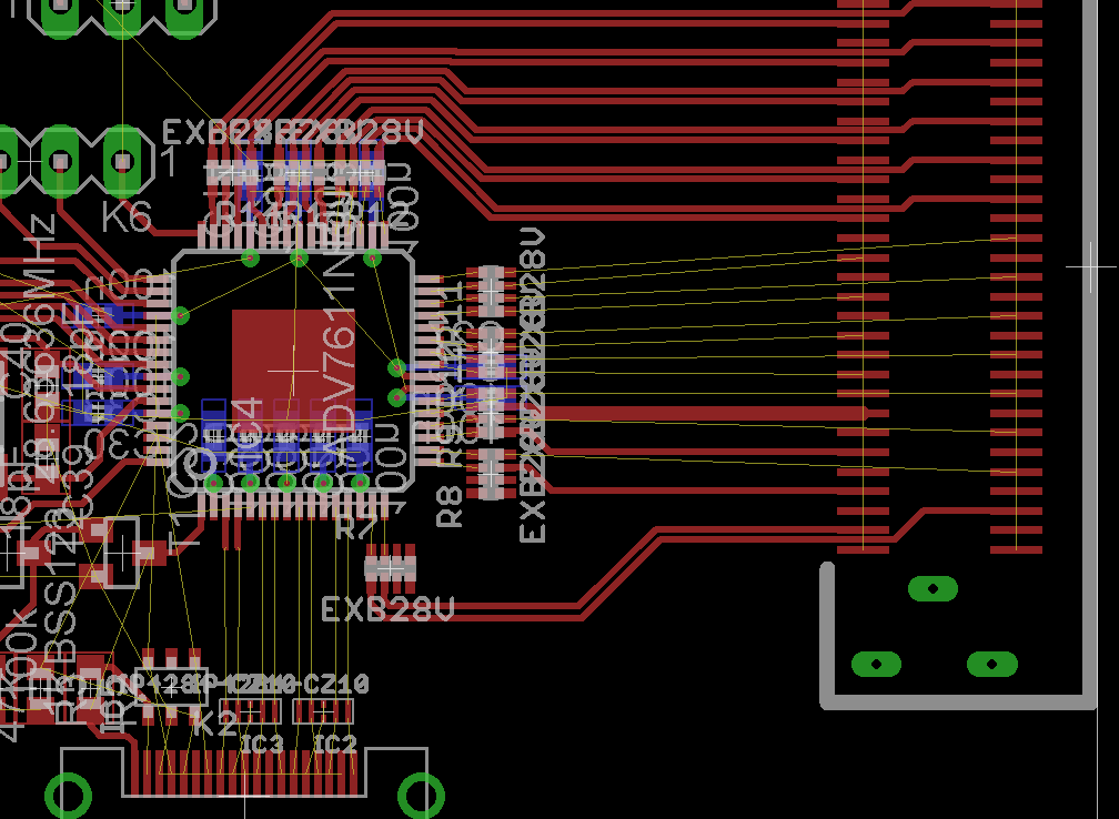

Hallo !
ich sitze derzeitig an einem HDMI (TMDS) Receiverboard, bin allerdings
noch relativ frisch in der Materie (1. HF-Board). Ich ging bis vor
kurzem eigentlich davon aus, das ich mir die Werte für Coupled und
Signle Microstripes berechnen kann. Bis ich dann auf folgenden Thread
gestoßen bin:
Beitrag "Wie werden TMDS Leitungen geroutet ?"
Wie hoch sind denn die Unterschiede zwischen den beiden Varianten
ungefähr und gibt es eine günstige Möglichkeit, sich die Bussysteme zu
berechnen (außer SI8000/SI9000) ?
Danke im Voraus !
Gast #2994427
Sorry, hatte mich wohl ein wenig missverständlich ausgedrückt. Variante
1 ist das Paar als einzelnes Paar zu betrachten und Variante 2 das
Microstripe-Paar als Teil eines Busses, also mit Berücksichtigung der
Abstände von Paar zu Paar zu betrachten.
Als Paar isoliert betrachtet gibt es ja genug Möglichkeiten sich das
berechnen zu lassen. Wenn ich das Paar im Bus berechnen möchte, dann
scheine ich ja auf Programme wie die von Polar angewiesen zu sein.
Gast #2994467
Oder du machst den Abstand von Paar zu Paar deutlich grösser als den
innerhalb der Paare, so dass die Kopplungseffekte klein genug sind (Null
werden sie so nicht), oder du legst GND zwischen 2 Paare, beides sind
Standardmöglichkeiten für das Design auf Leiterplatten.
Zur exakten Berechnung brauchst du nicht nur einfach einen Field Solver,
sondern der müsste auch mit beliebigen Kurvenformen rechnen können, was
die Sache um Grössenordnungen aufwendiger macht. Die die ich bisher
gesehen habe erlauben nur die Definition von beliebigen Leiterstrukturen
mit GND, D+ und D-, aber nicht ein 2. und 3. Diff Pair mit ganz anderen
Daten drauf. Also erkundige dich erst genau, bevor du etliche kEuro
dafür ausgibst (Bei Polar > 13 kEUR).
Es gibt zwar die Möglichkeit einer Crosstalk-Berechnung, die die beiden
benachbarten Leitungen zweier Paare betrifft, aber nach meiner
Beurteilung wäre das Ergebnis falsch, weil die Feldverteilung einer
Leitung eines Diff Pairs signifikant anders ist als die einer einzelnen
Leitung, daher ergibt sich ein anderer Kopplungsfaktor zu einer
benachbarten Leitung.
Gruss Reinhard
PS zwar falsch, aber pessimistisch falsch - du könntest das als obere
Grenze des Crosstalks nehmen, in der Realität wäre er kleiner.

Gast #3004291
Ich muss leider doch noch einmal nachhaken. Irgendwie gibt jeder andere
Rechner für Impedanzen andere Werte heraus:
w = 0.3mm
d = 0.182mm
t = 0.042mm
h = 0.36mm
Er = 4.8
w/h = 0.833
eeweb: Zdiff = 118 Ohm
mantaro: Zdiff = 100 Ohm
Wenn ich jetzt noch Line mit einbeziehen würde, dann gäben 3 Rechner 3
Ergebnisse aus ??
Gast #3004609
> Ergebnisse aus ??
Ich rechne Z0 = 71,2, Zdiff = 100,4 für Microstrip, also Leitung auf Top
oder Bottom.
Allzuviel Genauigkeit darfst du nicht erwarten, da es sich um
Näherungsgleichungen handelt (Polar u.a. haben einen Field Solver). Das
macht aber nix weil die Fertigung normalerweise auch nicht genauer als
5% arbeitet, ohne besondere Massnahmen eher mit 10%.
Ich prüfe meistens mit mehreren anderen Rechnern oder Programmen nach.
Wenn sich bei eeweb immer solche Abweichungen ergeben dann in den Müll
damit.
P.D. schrieb:
> Mich würde allerdings noch interessieren, wie
> Analog Devices es (angeblich) angestellt hat, so etwas auf einer 2
> lagigen Platine zu entwerfen.
Da das Layout nicht vorliegt, kann man das nicht nachrechnen, aber ich
halte es für sicher, dass die Impedanz nicht korrekt ist - aber die
Leiterbahnen sind nur zwischen 15 und 50 mm lang.
Gruss Reinhard
