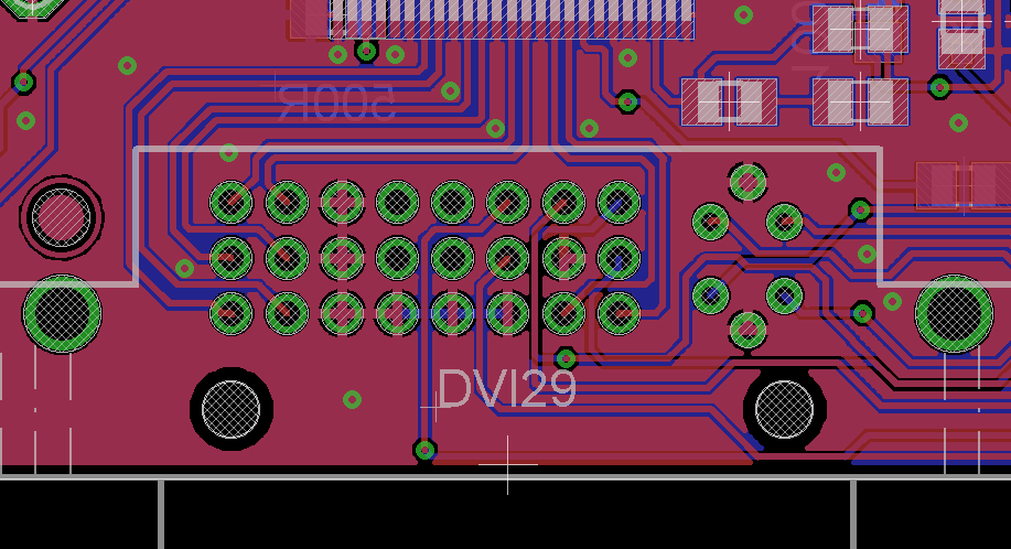

In meinem Aktuellen Projekt kommt ein DVI Eingang vor.  DVI benutzt
differentielle Signale (TMDS) und ist mit 1,65 Gbit/s schon ganz schön
flott. Die Impedance der Leitung soll 50 Ohm sein. Nun finde ich aber
nur Tools für Microstrip und Stripline, aber wie berechne ich die
Impedance eines Differenziellen Signals ? In wieweit beinflusst der
Abstand der Beiden Leitungen zueinander die Impedance ?
Das ganze soll eine 2 lagige Platine werden. Unter den Kritischen
Leitungen ist eine Durchgehende Massefläche , und auf der Oberseite
ebenfalls ein Massepolygon. Mit AppCad kann man ja auch Coplanare
Leitungen berechnen, und dabei habe ich gemerkt, das die Leitungen
wesentlich dünner werden gegenüber microstrip. Deshalb das Massepolygon
oben. Nur wie komme ich mit diesem Aufbau auf meine 50 Ohm Impedance ?

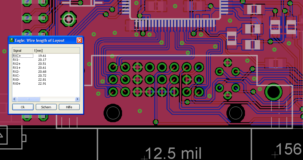

viel wichtiger, als die impedanz (besonders bei so kurzen stücken) ist
die absolut gleiche länge beider signale. ich weiss jetzt nicht, wies
bei dvi ist genau ist, aber höchstwahrscheinlich müssen nicht nur die
paare in sich gleich lang sein sondern auch die paare zueinander. das
steht aber im datenblatt was man max für einen unterschied haben darf.
die entkopllung der störung (durch längenabgleich) muss so nah wie
möglich an der quelle des längenunterschiedes (kurven) sein.
die impedanz kommt dann erst an 2. stelle. vor allem musst du bedenken,
daß du, wohlgemerkt bei den kurzen leitungen, durch deine lötstellen
sowieso große impedanzstörstellen hast, dementsprechend sind die
impedanzen der leitungen nur halb wichtig. bei längen über 1 zoll spielt
dann die impedanz wiederum eine größere rolle.

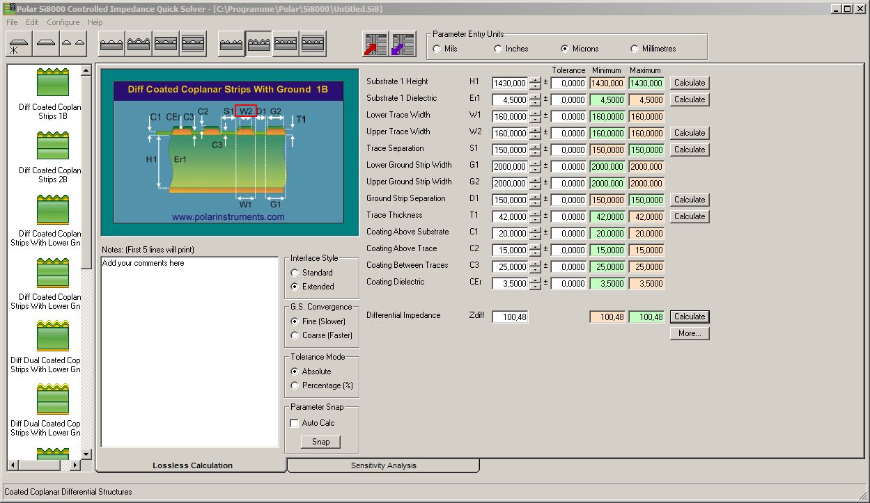

Hallo Michael,
> DVI benutzt differentielle Signale (TMDS) und ist mit 1,65 Gbit/s
> schon ganz schön flott. Die Impedance der Leitung soll 50 Ohm sein.
Sicher das es nicht 100 Ohm sind ??
Nimm die Geometrien aus meinem Anhang (sind dreisterweis für 100 Ohm
Diff. ausgelegt ;-) ), sollte funktionieren.
Hinweis: Meine Kunden fordern bei DVI stets einen Längenausgleich.
Gruss Uwe
Darüber verliert das Datenblatt leider kein Wort, klingt aber Plausibel
@ uwe N.
Mit welchen Programm hast du das Berechnet ?
Sind die Angaben in Micrometer ?
von Christian B. (luckyfu)
das programm heisst polar und ist der standard für derartige rechnungen,
leider ist das nicht wirklich günstig soweit ich weiss.
p.s.: früher gabs ma ne 30 tage trial...
die zahlen in dem programm sind allesamt entweder mikrometer oder mil,
das ist einstellbar., in dem fall (o.g. Bild) gehe ich von mikrometern
aus, da haut das in etwa hin. das epsilon relativ kann von 3,4-4,8 sein,
je nach verwendetem basismaterial. so um die 3,5-4,3 sind die meissten
materialien.

Deine Beispielrechnung hat leider 3 Unschönheiten:
1) Du gehst von einer Kupferdicke von 42 µm aus. Realistisch ist aber 35
µm
2) Für Strukturen kleiner 6 Mil (152,4 µm) bezahl ich Aufschlag
3) Abstand zwischen den Leitungen muss mindestens ebenfalls 6 mil sein.
Bitte berechne mir das nochmal mit Folgenden Parametern :
Impedance         :     100 Ohm
Leitungsbreite    : >= 152,4 µm
Leitungsabstand   : >= 152,4 µm
Kupferdicke       : 35 µ
Platinendicke     : 1,55 mm
Ich bedanke mich schon mal im vorraus
Michael
von Uwe N. (ex-aetzer)
> µm
Das ist ein Gerücht. Die 42µm Cu passen, da man hier mit 17µm Basis Cu
anfängt. Also, erst bohren, dann Galvanik; d.h. die Bohrungen werden
metallisiert. Dabei werden ca.25µm Cu aufgalvanisiert (Nicht nur in den
Bohrungen). 17µm Basis Cu + 25µm Galvano Cu = 42µm Cu Endstärke. Dann
Leiterbild struktuieren ...
Deine Platinendicke kommt mir "seltsam" vor. Standard Material für die
sog. 1.5mm Platinen ist FR4 mit 1.43mm Stärke. Plus dem Kupfer (42µm)
kommt man auf ca.1.5mm (Endstärke).
Neue Berechnung im Anhang.
Gruss Uwe
Nachtrag:
G1/ G2 können auch nur 200µm breit sein. An der Impedanz ändert dies nur
wenig (100,60 Ohm). Die GND-Fläche (auf Top) sollte aber schon die
Diff.Signale beidseitig und komplett umsäumen (ich weiß, das geht nicht
überall), da sie hier die Impedanz dominiert (GND auf Bottom ist schon
fast zu weit weg).
Gruss Uwe

aloa schrieb:
> Ich meinte:
> 2 x (odd mode impedanze) = differentil impedanze
> und die sollte hier anscheinend 100R sein
Eine falsche Gleichung wird nicht richtig, auch wenn du sie noch ein
paar mal wiederholst. Kannst du natürlich machen, aber mir wird es dann
zu blöd zu antworten.
Die Behauptung gilt nur, wenn die beiden Diff-Leitungen weit voneinander
entfernt sind. Nicht gerade das, was man auf einer LP routen sollte,
bzw. um es klar zu sagen totaler Blödsinn: je grösser der Abstand, desto
grösser die EMV-Empfindlichkeit.
Ich habe es bisher als Aufgabe gesehen, EMV-Einflüsse zu minimieren -
aber du kannst da ntürlich auch entgegengesetzter Ansicht sein. Es wird
sich aber kein Fachhmann deiner Meinung anschliessen.
Bei einer praktischen Berechnung ergibt sich z.B. für Char. Impedance
51,6 Ohm eine Differential Impedance von 85,1 Ohm, ein typisches
Verhältnis.
Gruss Reinhard
von Michael Sauron (Gast)
War ja auch "Endmass", sorry.
Vielen Dank, hab den Ausschnitt noch mal neu Angehängt.
