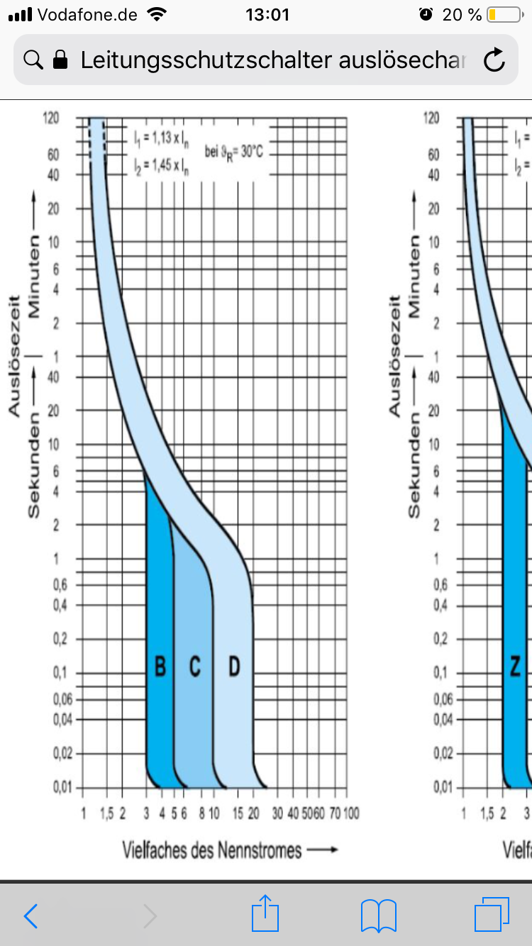

von Andi_73 (Gast)
Genau, es gibt z.b. B und C Automaten, die Kennlinie unterscheidet sie.
Damit bei den üblichen 1,5mm² NYM Kabel keine zu hohe Erwärmung auftritt
sind heutzutage 13A Automaten zu empfehlen.
Die Signalform ist vollkommen egal, es zählt der Effektivwert des Strom.
von JN (Gast)
A. S. schrieb:
> Wann schalten diese ab?
Das hängt von der Auslösecharakteristik ab:
http://de.wikipedia.org/wiki/Zeit-Strom-Kennlinie
von U. B. (Gast)
Der übliche Sicherungsautomat im Haushalt hat prinzipiell 2
Funktionsteile:
Einen Bimetallauslöser, aufgeheizt durch ein vom Strom durchflossenes
Stückchen Heizdraht und einen elektromagnetischen Auslöser.
Der Heizdraht wird je nach Wert des EFFEKTIVstroms aufgeheizt, und
schaltet bei dauernd zu hoher Überlast ab.
Der Elektromagnet schaltet insbesondere bei Kurzschluss in Millisekunden
ab; massgeblich ist der ( momentane ) SPITZENwert des Stromes.
Das alles ersieht man aus der Kennlinie  =>
http://de.wikipedia.org/wiki/Leitungsschutzschalter#Ausl.C3.B6secharakteristik

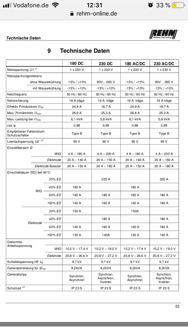

von Hermann S. (diphtong)
Servus!
ich weiss, der Beitrag ist schon ein paar Jahre alt, aber ich finde
sonst nix darüber.
Wie funktioniert das, dass folgendes Schweissgerät 26 A Effektivstrom an
230 V zieht, bzw. über 32 A max.?
https://www.lcdvision-schweisstechnik.de/5in1-Schweissgeraet-WIG-TIG-Pulse-E-Hand-VRD-Plasmaschneider-DIGI-MULTI-205-AC-DC-230V
Oder sind die Angaben falsch?
Hier noch eines mit noch mehr Eingangsstrom:
http://www.stamos-welding.com/entrix-200
Danke schon mal!
von M. K. (sylaina)
Öhm...indem das Schweissgerät niederohmig genug ist und die Sicherung
auch entsprechend hoch genug. Warum glaubst du, sollte das nicht
funktionieren?
Soweit klar...aber in der Regel ist ja das 230 V Netz mit 16 A
abgesichert?! Woher kommen dann die restlichen 10 A?
von Tiptiptip (Gast)
Die restlichen A bringen die Sicherung zum Fliegen!

einphasig). Eine Sicherung hat 2 Auslösemechanismen.
1.) Thermisch, der reagiert langsam und verkraftet für ein paar Minuten
auch mal deutlich mehr, 20A aus einer 16A Steckdose sind da kein
Problem.
2.) Magnetisch, der reagiert schnell auf deutliche Überströme bei harten
Kurzschlüssen oder sehr hohen Anlaufströmen. Da reden wir über 200-300%
Nennstrom, die dann aber in Millisekunden zur Abschaltung führen.
Also...erstmal Danke für die schnellen Rückmeldungen...aber ich weiss
nicht ob Ihr mich richtig versteht.
Bitte mal Datenblatt im Anhang anschauen, ist ein Screenshot eines
deutschen Rehm Inverters.
Netzabsicherung 16 A träge aber Effektivstrom fast 25 A!
Aber Axel, das ist ja Drehstrom an Deinem Durchlauferhitzer und nicht
1-phasen Wechselstrom mit Schuko Stecker...ich meine natürlich den
typischen Lichtstromkreis mit 1,5^2 Leitungen und 16 A Absicherung,
1-phasig mit Nulleiter.
Und ich kann mir selbst bei den chinesen fast nicht vorstellen, dass die
Geräte mit Schuko Stecker verkaufen, die zu viel Strom ziehen. Von Rehm
schon gar nicht...irgend einen Haken muss doch die Sache haben...
von hinz (Gast)
Schau dir die Kennlinie eines Leitungsschutzschalters (vulgo
"Sicherung") an.
https://de.wikipedia.org/wiki/Leitungsschutzschalter#Ausl%C3%B6secharakteristik
Ahhhh, danke hinz...bei 1,5-fachen Strom liegt die Abschaltzeit zw. 1-40
min., wahrscheinlich je nach Umgebungstemperatur?!
> sonst nix darüber.
Das funktioniert nur kurz, und eher schlecht. Bis 30 Sekunden lang kann
man auch aus einer mit 16A abgesicherten Leitung 26A ziehen. Danach
steht man im Dunklen. Daher sind solche Schweissgeräte eher wenig
brauchbar, sie haben eine zu kurze Einschaltdauer.
extrem Kurzzeitig.
Hallo Michael,
danke für Deine Antwort!
Die Einschaltdauer des 1. Gerätes liegt bei 60%, bedeutet dass 6 min.
bei Vollgas geschweisst werden kann, vom Gerät her. Von extrem
kurzzeitig kann hier nicht gesprochen werden. Ähnlich bei den anderen
Geräten.
Geräte ohne Stecker sind die 400 V Drehstromgeräte (da geht sowieso
mehr) , nicht die 230 V Geräte. Die bieten aber auch bei den 400 V
Geräten eine Steckermontage an.
Und Rehm als deutschen Ramsch zu bezeichnen...kennst was besseres?

von Harry U. (harryup)
Also gerade bei einem Schweissgerät ist die Welt nicht so bierernst zu
nehmen. Nach den Einschalten wird bei einem Inverter der (die)
Primäskondensator geladen, anschließend Sekundärkondensator(en),
sind sie voll, sinkt der Eingangsstrom gewaltig,
wo sollte die Energie auch hin, wenn sie nicht in Wärme umgesetzt wird?
Im Leerlauf nimmt so ein Schweissgerät nicht mehr als ein paar Watt auf.
Unter Last wird bei höchstem Schweißstrom der angegebene Maximalstrom
aufgenommen, sonst darunter (je nach Drahtvorschub oder
Elektrodendicke).

von Armin X. (werweiswas)
Ich weis gar nicht warum immer gleich so viele aufheulen wenn jemand
wegen einem Inverter fragt.
Hat noch nie einer ein herkömmliches 140A Eisenschwein genauer
betrachtet?
Da sind, wenn mit Vollgas geschweißt wird, primärseitig Ströme von 25 -
28A normal gewesen!
Im Übrigen werden die LCD Inverter nicht nur für Deutschland produziert
und es gibt Regionen in denen der Kleinkram mit 100 - 120V und die
Starkverbraucher mit 230 - 240V versorgt werden. 400V sucht man dort
vergebens weswegen die 240V, entsprechend abgesichert, auch stärker
belastet werden dürfen.
