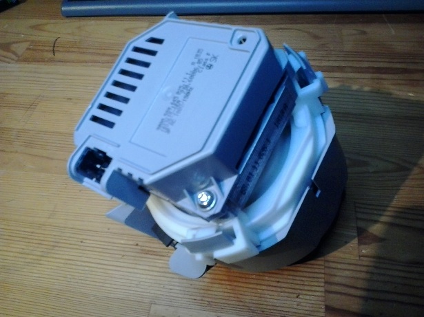

Bin auf der suche nach einer Motorsteuerung mit der ich einen UVW Motor
betreiben kann.
Wir haben einen Audi A2 auf Elektro umgebaut, jetzt wird nur mehr eine
Heizung  benötigt, ich hab mir eine Geschirrspüler Heizpumpe besorgt,
Heizung und Motor in einem Gehäuse.
Angesteuert wir sie mit einen FSB50450TB. (Original Steuerelektronik)
Zu unseren Daten:
Versorgungsspannung sind 110V DC (Batterien)
Super wäre es wenn es eine fertige Platine gibt mit einen
Mikrocontroller und dem FSB50450TB.
Danke

hast du dir mal überlegt welche Heizleistung du da benötigst? Das werden
einige kW sein. Auf dem Foto kann man die Dimensionen nicht abschätzen
aber vermutlich liegen die Leistungsdaten unter denen die ich einsetzen
würde.
Außerdem haben deine Akkus zwar eine Nennspannung von 110V aber was ist
wenn sie grade geladen sind oder eben entladen? Angaben über min und max
Spannung wäre auch sinnvoll.
Meine Empfehlung ist den alten Wärmetauscher direkt durch ein
elektrisches Modell zu ersetzen.
Thor

Den Motor kann ein kleiner Frequenzumrichter vermutlich recht einfach
ansteuern, aber die Heizung musst du in jedem Fall davon trennen, da du
sonst einen unverhältnismässig fetten FU brauchst. Die Heizung tastest
du dann mit einigen Hochstrom MOSFets.

Was willst du denn mit der Heizpumpe genau machen? Kannst du nicht die
Originalelektronik verwenden? Was mir noch zum Motor einfällt ist, das
er ja für Netzspannung ausgelegt sein sollte, d.h. für eine
Zwischenkreisspannung von ca 320V. Deine Batteriespannung könnte also
etwas gering sein. Bei der Heizung musst Du auch aufpassen, sie muss
denke ich immer gut gekühlt werden.

Naja, nach Threadtitel ist der Motor schon für 100-110 Volt, nehme mal
an, das es eine Ausführung für den US Markt ist. Eine
Zwischenkreisspannung von 110Volt geht dann schon.
Nur die Heizung wird unverschämt viel Strom ziehen. Da in E-Autos die
Energie der Batterien die wertvollste Ressource ist, würde ich, so
bescheuert das auch klingt, mal über eine normale Standheizung
nachdenken.

Wenn es eine Pumpe für den Us- Markt ist sollte es gehen. Ich würde mal
die EMK des Motors bestimmen um das zu prüfen. Der Heizstrom ist
wahrscheinlich wirklich sehr hoch. Schätze mal so an die 10A.
