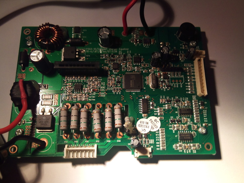

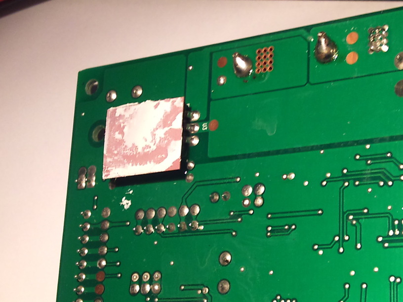

Wer kann mir sagen wie ich bei einem Ladegerät die Endstufe erkenne?
Sehr hilfreich sind Fotos da ich nicht große Kenntnis darüber habe und
ich nur kleine Lötarbeiten mache wo ich defekte Teile vom optischen
erkenne.
L.g Thully

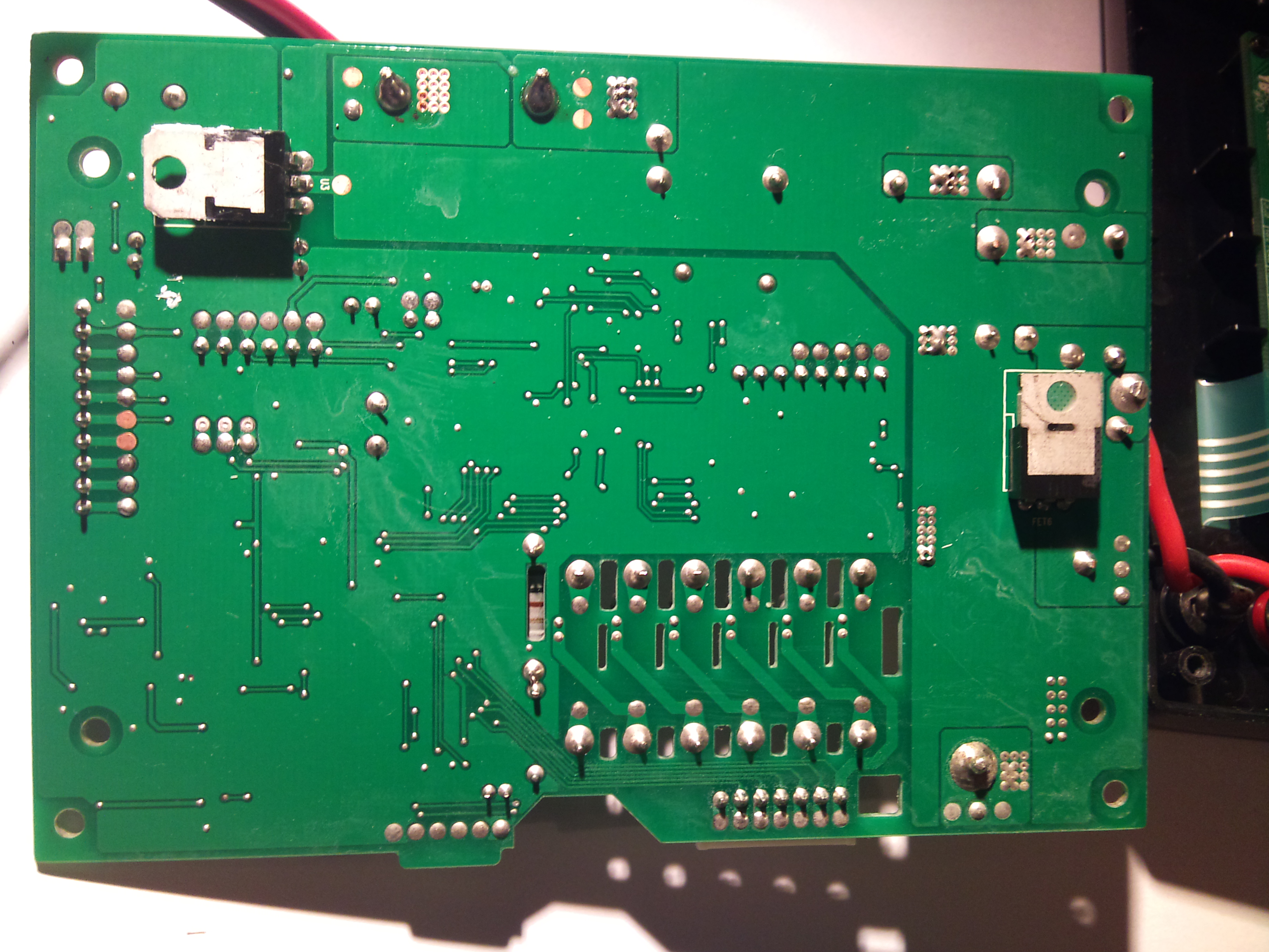

habe 2 gleiche Geräte eimal laut Robbe Endstufe und beim anderen habe ich beim Lipo laden den Balancer geschossen.
#3000315
die Rückseite.

Das wichtigste Bild um dem Rätsel näher zu kommen war das erste, leider etwas zu dunkel an den wichtigen Stellen! Unter den beiden Pads befindet sich was in etwa?
#3000387

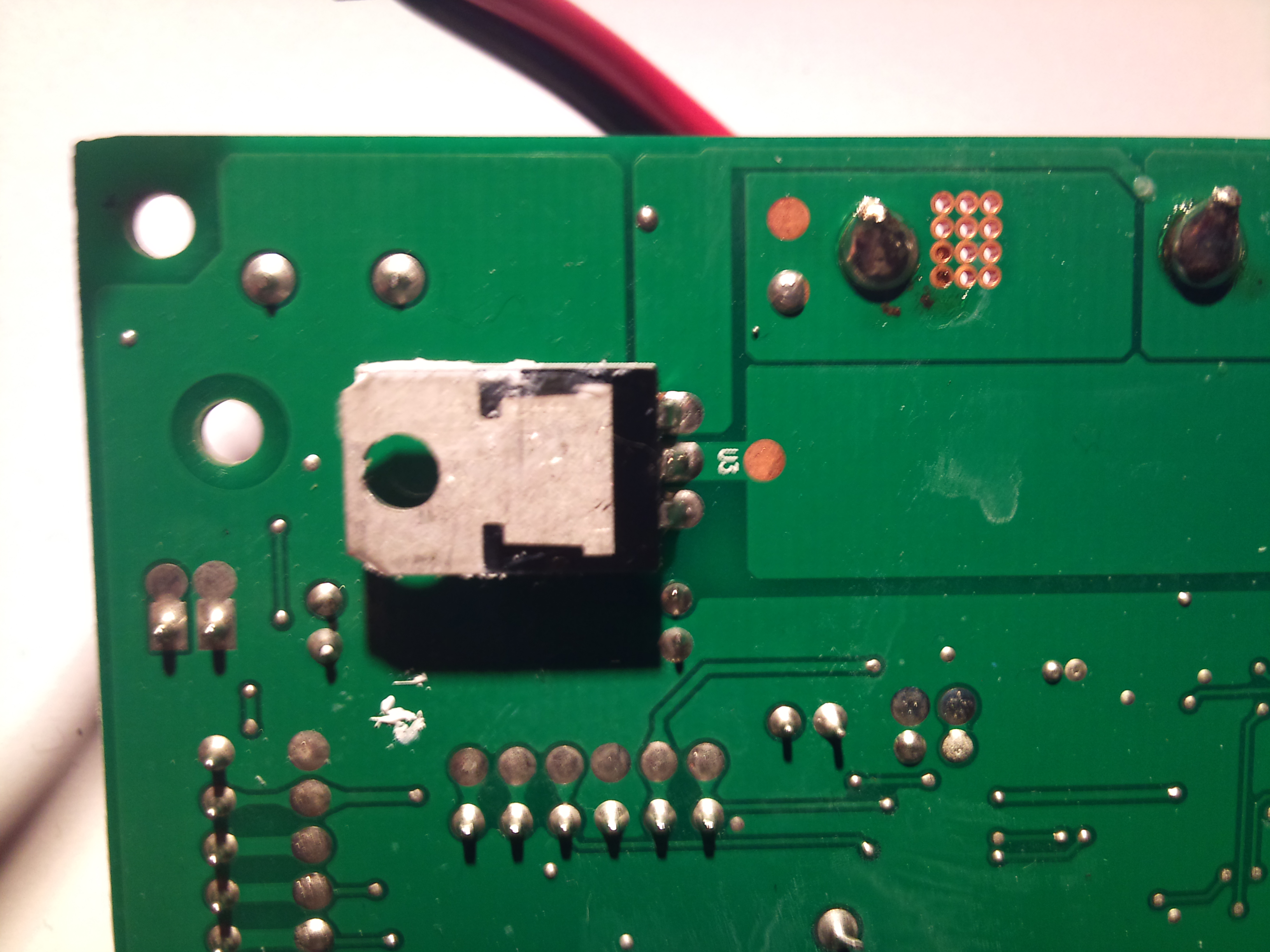

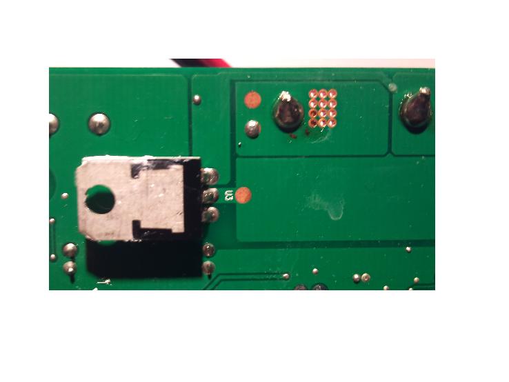

ich würde mal sagen die FETs auf der rückseite sind die "endstufe", da diese ja dann auch gekühlt wurden.

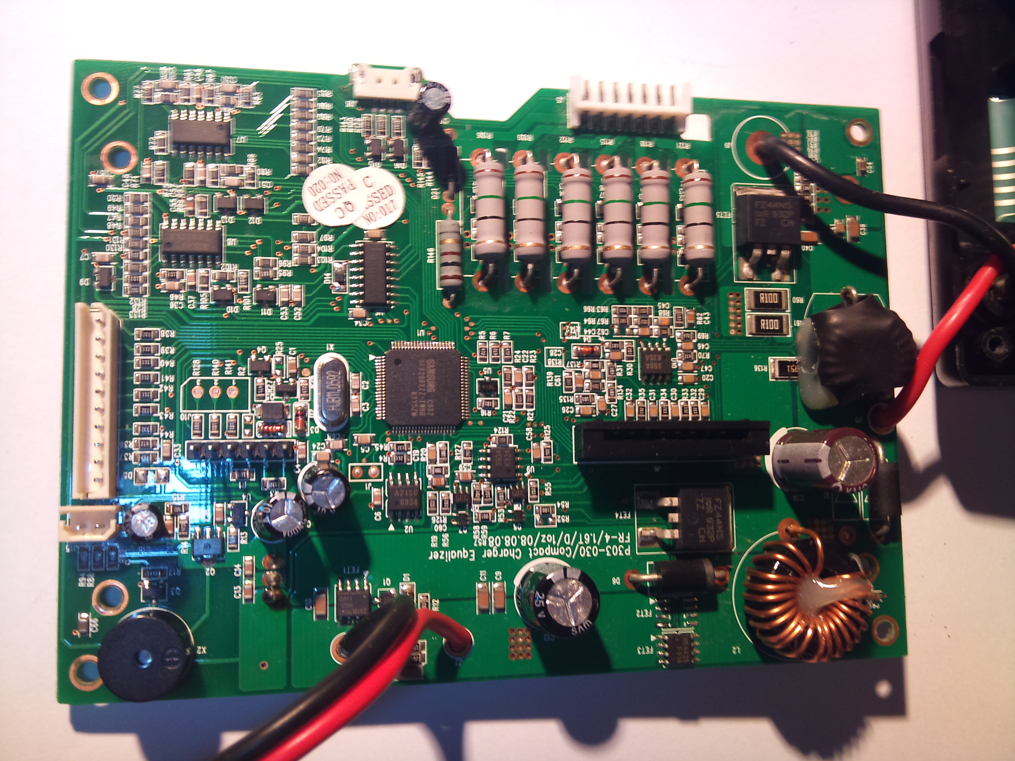

#3000417
sind Foto o.k?

Thully schrieb: > DSC_0051.jpg Wo ist denn der Heißkleber von R146 hin?
#3000437
1.Auweiaaaa 3MB für ein Bild da freut sich die 200MB-Handy-"Flatrate". 2.Die Endstufe hat meist die dicksten Transistoren. Genauer erkennt am das im zugehörigen Schaltbild oder Datenblatt.

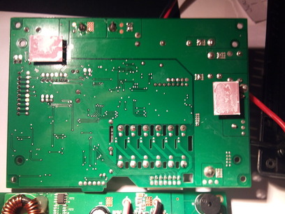

sind 2 Ladegeräte. Ist toll wenn man beide offen hat und das sieht es sind nur Notgeräte möchte den 3 Fachlader garnicht aufmachen.:-(

#3000512
ja war auch bei Robbe dort,und habe das mit der kaputen Entstufe als Ersatzteil für meins mit den kaputen Equa.bekommen weil ich den Transitor J1Y brauchte,nur haten sie den nicht lagernt so gaben sie mir das Gerät mit der kaputen Endstufe um 5 Euro.Um Q17-R112 auszu löten um J1Y um zu löten ist es leichter die Endstufe zu löten. Das eine Gerät ist Ersatzteil.
